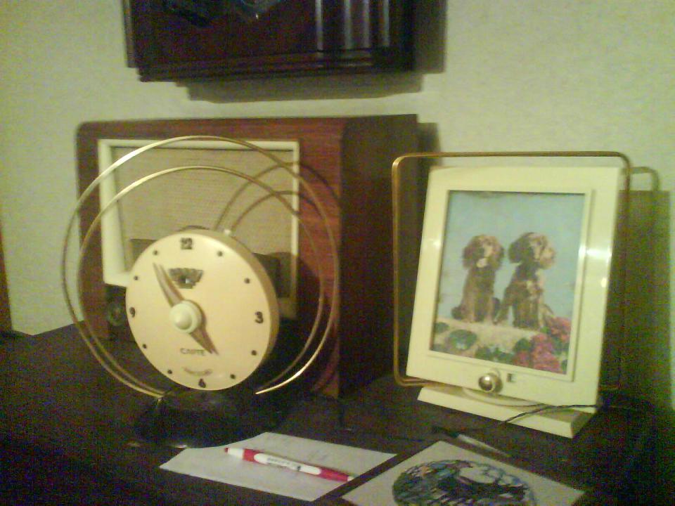

    Dans celles à cadre- photo il y a 2 types: celles qui sont des antennes passives, c'est à dire simplement du fil bobiné= pas terribles. Et celles qui sont des antennes actives, avec bobinage de fil aussi mais un tube amplificateur et circuit accordé= très efficaces; il faut l'alimenter par l'adaptateur sur le support du tube final du poste. J'en ai "36 modèles" de ces antennes. Est-ce pour le plaisir d'avoir un bel objet que vous voulez ce genre d'"antenne" ou est-ce que votre récepteur ne fonctionne pas bien, en effet il n'y a pas besoin de ce genre d'antenne pour un poste. Il y a d'autres combines (sans en acheter une) pour apporter une "antenne" à un poste et avoir une bonne réception. Je peux vous donner des infos si vous le souhaitez.[:Hi:]

Des cadres, des cadres, oui mais des Celard....
Sujet : antenne tsf Nouveau De totolagalène  Le 16-02-2009 à 00:10 cms
Bonsoir Monsieur Masterorion. Oui le Radio Celard "Capte" je l'ai également. C'est efficapte!

Sujet : antenne tsf Nouveau De Filoch....  Le 16-02-2009 à 01:13 cms
Des cadres ,des cadres, oui mais avec des "Clebards"
