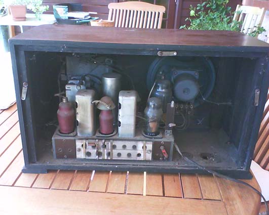

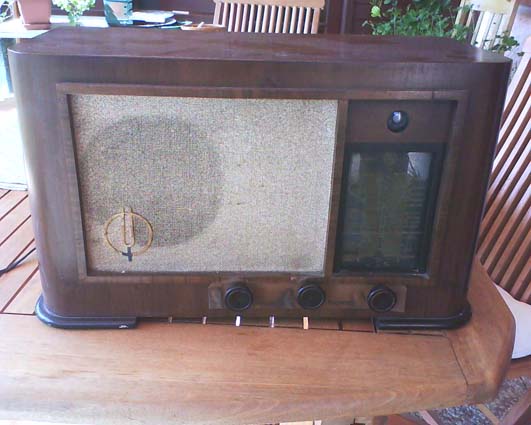

    Voici une photo de la caisse et une du chassis.
Sujet : Ducretet-Thomson D2212E Nouveau De JC Négret  Le 19-03-2009 à 21:03 sta
    Rien à voir avec le 2225... Transco à la place de la série octal citée dans le GL. Châssis différent. Quelles sont les lampes employées ?
Sujet : Ducretet-Thomson D2212E Nouveau De MICHEL  Le 19-03-2009 à 22:26 sta
    Impressionnant de voir la taille du chassis par rapport à celle de l'ébenisterie !

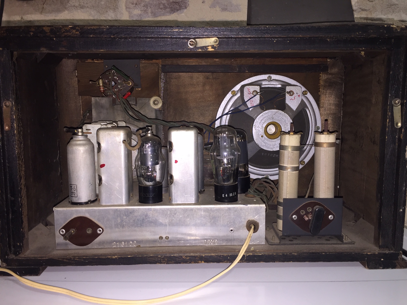

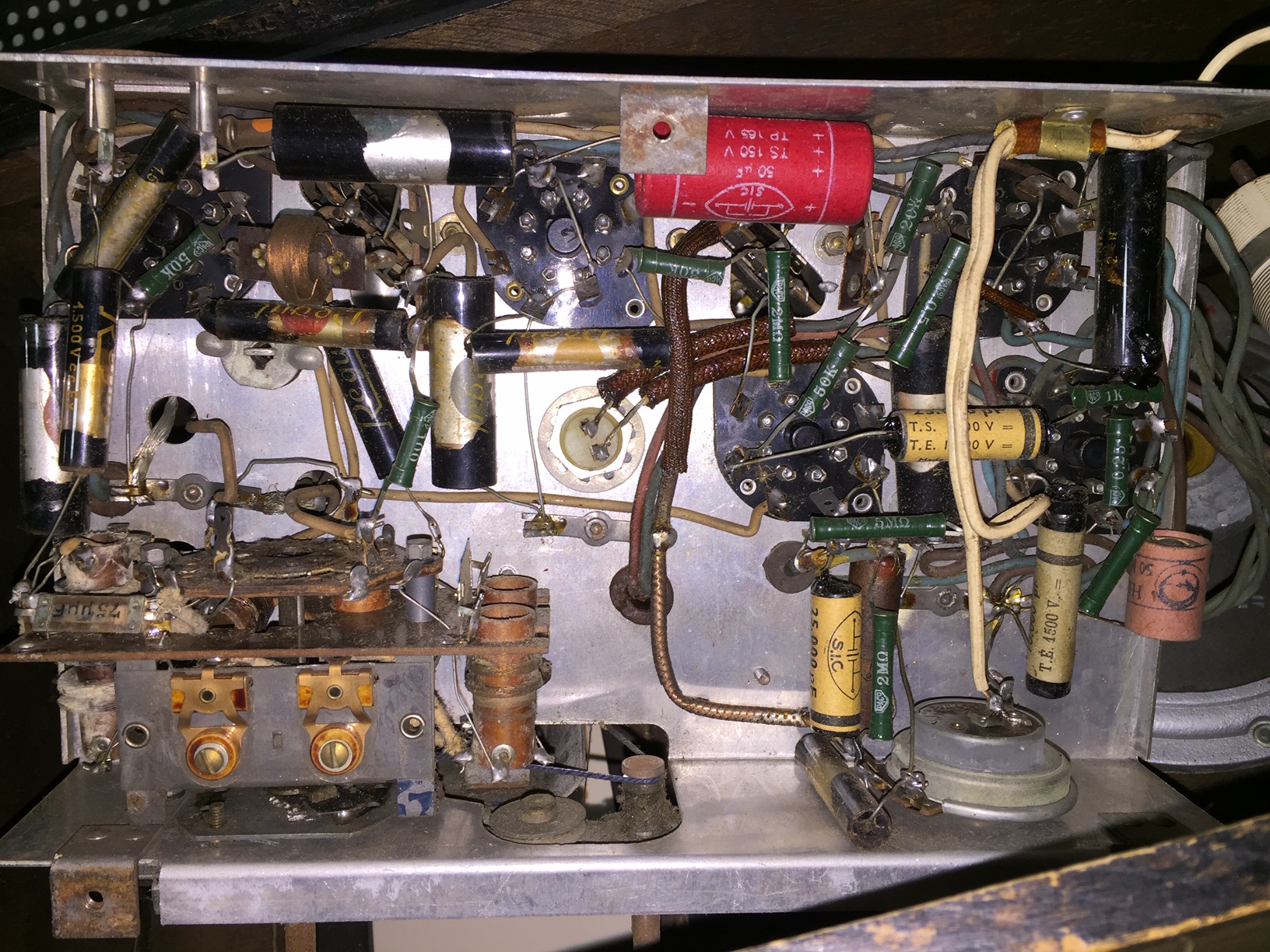

    voici les dernières nouvelles ... tout le monde me décourage de l'allumer alors je dois bien envisager autre chose ... mais je n'ai pas pu me retenir de l'ouvrir et je suis surpris par l'état.

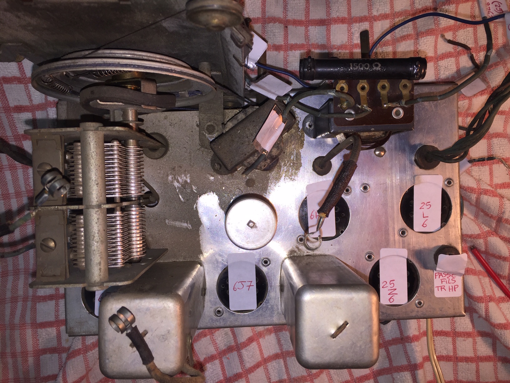

    Je vous joins 2 photos, si vous pouviez me faire des commentaires sur son état, je n'ai pas de comparaison. Je vous remercie.
    Mon D2212 a au moins 2 différences, il est monté avec des lampes 6E8G, 6J7, 6H8, 25L6, 25Z6 et EM34, je crois avoir compris que ce n'est pas trop important.
    Mais mon soucis est que je n'ai toujours pas de schéma et après vérifications le schéma du D2225 est différent, je ne retrouve pas l'ensemble des composants.
    Est-il réaliste de vouloir commencer par faire le schéma, proprement, ou bien habituellement faite-vous une restauration ''à la volée'' sans trop vous préoccuper d'un schéma d'origine ?
    N'hésitez pas à me décourager si je ne suis pas réaliste, je n'ai pas votre expérience, merci beaucoup.

    Dans les réponses qui ont été effectués sur le forum pour ce second D2212,je ne vois personne qui ait découragé d'allumer ce poste mais simplement une mise en garde car effectivement c'est un poste tout courant pour lequel l'utilisation d'un transformateur d'isolement est préférable.
    Ce poste semble bien conservé. Le gros condensateur chimique rouge (50µF) sous le châssis n'est pas d'origine; je me demande son utilité car il semble que il y ait sur le dessus du châssis un double condensateur de filtrage (50+50 µF) encore connecté. Le petit chimique beige clair, certainement le condensateur de cathode (50µF?) de la 25L6 en // en principe avec une résistance de polarisation de140 Ohms, ne me semble pas non plus d'origine. Il faudrait contrôler avec un ohmètre l'état des différents secteurs des deux énormes résistances chutrices sur le châssis afin de vérifier si elles ne sont pas coupées ce qui est souvent fréquent car le fil résistif est très fragile. Il faudrait placer éventuellement le sélecteur des tensions sur la position la plus élevée et ne pas oublier de connecter un transfo 110/230Volts.
    Par ailleurs, commencer par relever un schéma est une excellente initiative. Personnellement au moment de la révision d'un poste, je ne fais pas de schéma d'ensemble mais il m'arrive parfois d'en faire partiellement en cas du remplacement d'un transfo d'alimentation ou d'un support de lampe par exemple.

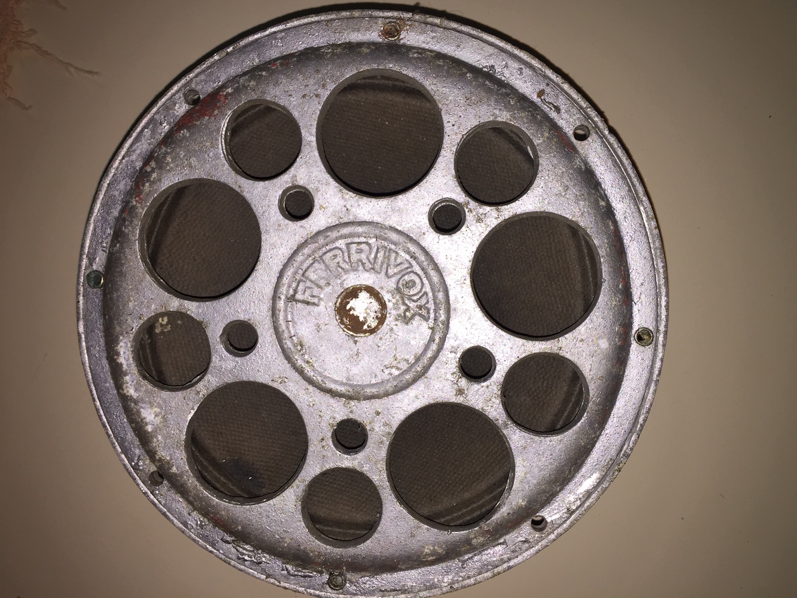

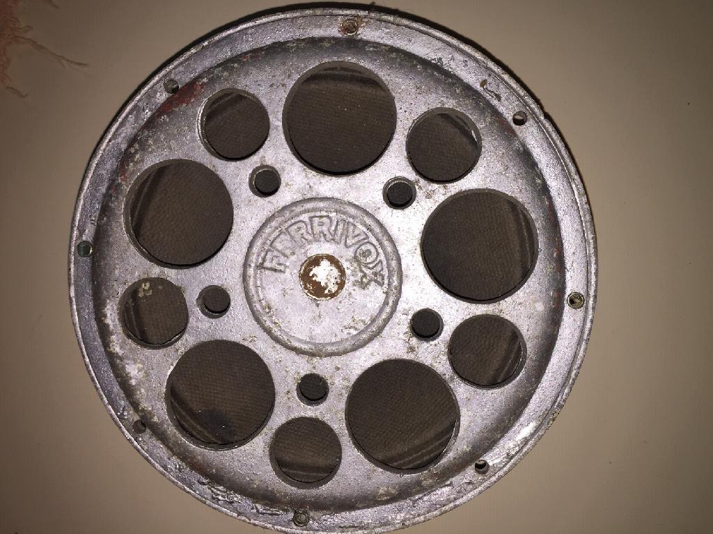

    1) Connaissez-vous l'HP Ferrivox 170 T-INV en 4 il me semble. Je joins une photo.
    Je voudrais savoir si il est à excitation ou bien si vous avez un exemple de schéma de branchement de ce modèle. Le mien est relié à un transformateur sans plus d'indications.

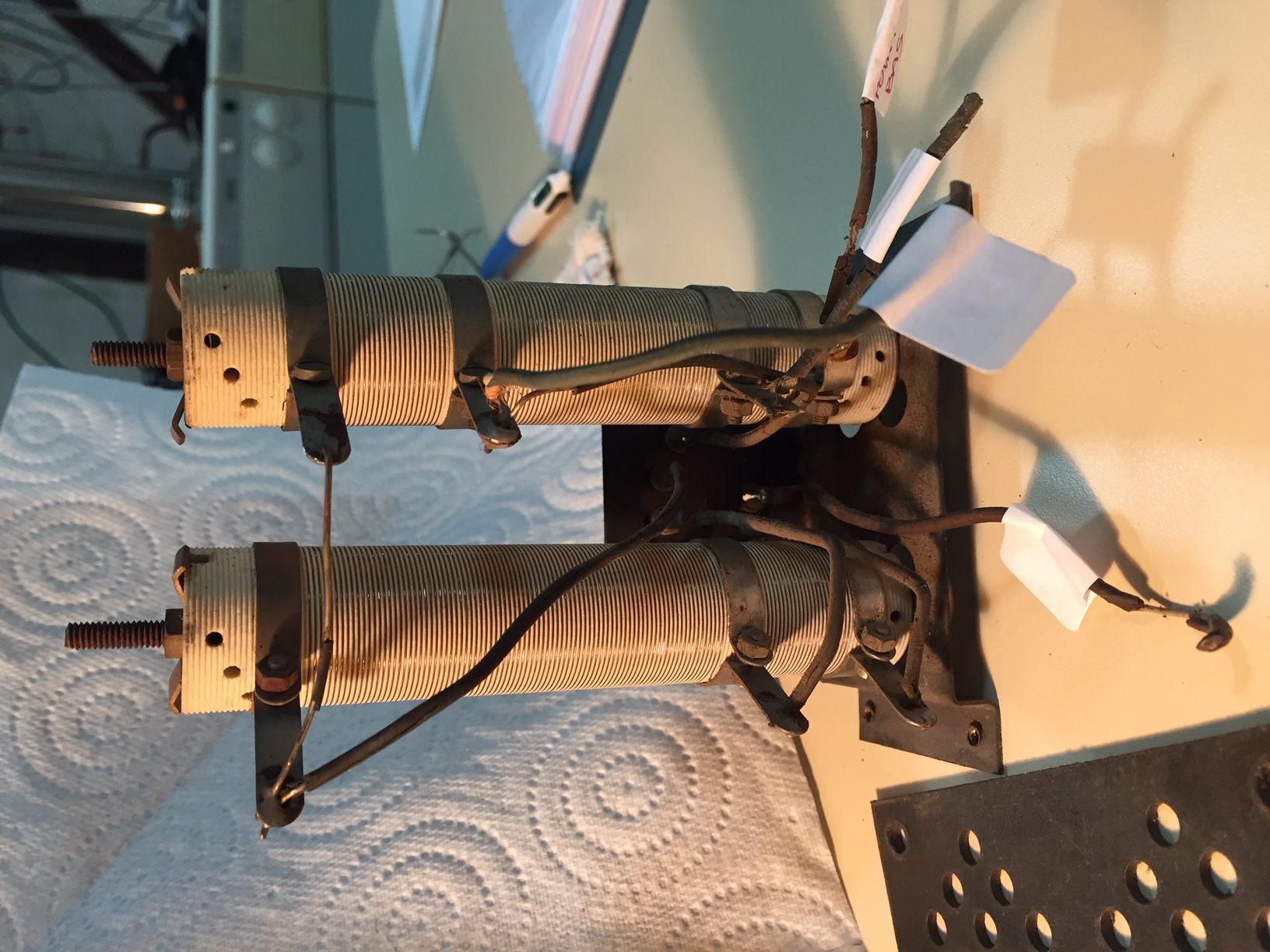

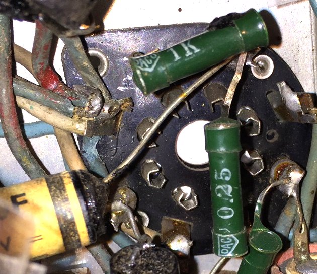

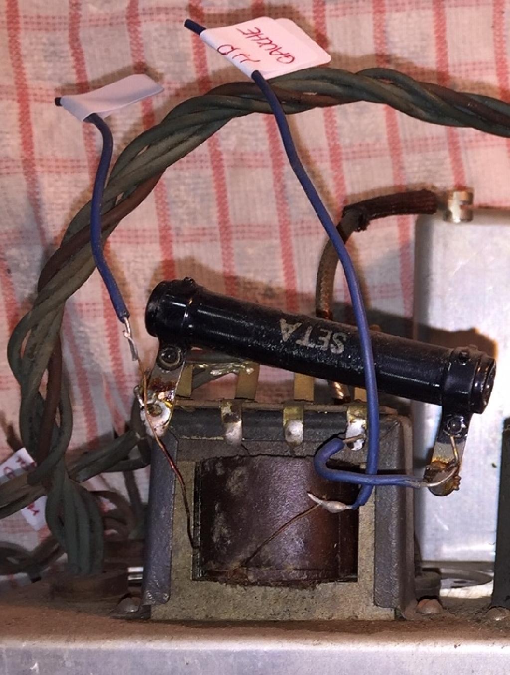

    2) Concernant les deux résistances verticales, je joins également une photo, je souhaite les retirer du support pour les nettoyer. Pouvez-vous me dire si il y a un piège à éviter et avec quel produit vous nettoyez ?
    3) J'ai remarqué sous le châssis, des cosses non-connectées de support de lampe sont utilisées comme point de soudure pour le câblage. C'est une pratique courante à l'époque des fabrications de ce type de radio ? Il faut dire que ça ne facilite pas la réalisation du schéma quand on est pas spécialiste ...

    Effectivement, pour des raisons d'économie, les cosses inutilisées des tubes étaient quelquefois utilisées comme cosses relais et, effectivement cela complique le relevé de schéma.
    Il est impératif de consulter le brochage des tubes pour voir quelles sont les broches non reliées et utilisables et celles qui ne sont pas utilisées mais qu'il faut impérativement laisser libres car utilisées à l'intérieur du tube.
    En ce qui concerne les résistances chûtrices, personnellement, je ne les toucherais pas ( à part un coup de pinceau).
    En effet, ce type de composant vieillit mal et se fragilise avec le temps.
    Quant au HP, sur la photo, on a l'impression qu'il manque le pot d'excitation.
    Ou alors l'aimant est de l'autre côté, peu probable à l'époque.
    De plus, le saladier semble être en fonte d'alu, ce qui n'était pas très courant.
    Pas d'origine?

    Par ailleurs ce HP sans bobine d'excitation est effectivement très étrange surtout sur un Ducretet de cette époque; il va falloir remonter le câblage jusqu' à la cellule de filtrage. La référence ''INV'' sur le HP me fait penser à ces HP ''inverse'' que l'on trouve souvent dans le couvercle des électrophones. L'inscription sur les étiquettes ''HP droit'' ''HP gauche'' semble indiquer plutôt la position des fils car je n'ai vu qu'un HP dans ce poste. L'usine FERRIVOX à Montgivray dans l'Indre dès 1944 semblerait avoir fusionné et être remplacée tout au début des années 50 par une usine Teppaz .
Sujet : Ducretet-Thomson D2212 Nouveau De stockfish  Le 12-10-2020 à 07:06 sta
    Pour le Hp, comme indiqué par foxpat54, c'est sans doute un modèle inversé dont l'aimant est de l'autre coté du cône. Vous pouvez donc vérifier qu'il est fonctionnel à l'aide d'un multimètre en position ohmètre. En plus du contrôle de la continuité de l'enroulement, vous devriez entendre un léger grésillement.

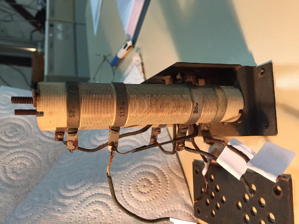

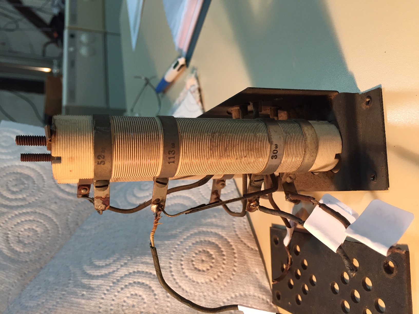

    merci à vous pour vos commentaires, cela fait vraiment plaisir, voici mes dernières vérifications.
    Pour le schéma, je fais effectivement bien vérifier les brochages.
    Pour cela j'ai trouvé la fiche technique n°45 ''Brochage des principales lampes OCTAL'', il est noté que c'est une édition Radiofil, mais je ne retrouve pas ce document sur le site. Je pense que le dessin de la 6E8 a une erreur, il n'y a pas de G5 raccordée à la cathode normalement. C'est jute un commentaire, ça n'a pas beaucoup d'importance car le brochage semble exacte.
    Kicad semble facile à prendre en main, je me forme ... je devrai bientôt avoir les parties alimentation et l'étage BF de commencées.
    Pour les résistances chutrices, j'ai compris les petites indications qu'il y a sur le côté (30, 113, 52, ...), ce sont les valeurs des résistances ''théoriques''. Mes mesures sont proches donc je pense qu'elles sont en bon état. (voir photo).

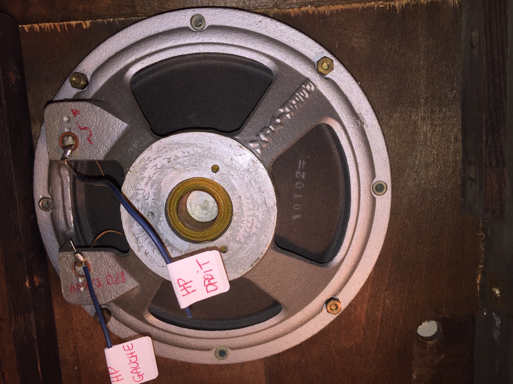

    Pour le HP, je l'ai sorti de la radio (voir photo), effectivement il semble avoir un aimant sur cette face. J'ai fait la mesure, je trouve bien entre 4 et 4,5 et oui il crachouille un peu ... Donc je pense que c'est bon signe mais il est très sale et la membrane n'est pas en bon état. Savez-vous comment je peux le récupérer un peu ou bien je dois le changer ?
    Il est connecté à un transformateur (poisseux), je vous joins également la photo, il me reste à comprendre où les fils du transformateur sont connectés ... Savez-vous avec quoi je peux le nettoyer et si cela se fait ? Ou bien je dois le changer également ?

    Ce HP à aimant permanent doit sortir tout droit d'une valise d'électrophone pour remplacer le HP à excitation d'origine. La grosse résistance noire qui a été rajoutée sert à simuler la bobine d'excitation du HP d'origine (qui fait également fonction de self de filtrage) et comme elle n'est pas assez puissante, elle doit beaucoup chauffer; c'est pour cela que la transfo de sortie qui est juste dessous est devenu poisseux ce qui ne signifie aucunement qu'il soit HS;pour le tester il faut passer à l'ohmètre ses enroulements primaire et secondaire...

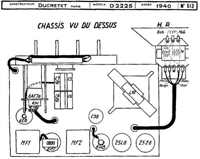

    Pour commence mon début de schéma sur Kicad ... je vous joins le pdf si cela vous intéresse.
    Les numéros des composants sont les numéros du plan du D2225, il me sert de référence pour la compréhension.
    Vos commentaires sont les bienvenus ... je suis conscient que j'ai fait le plus facile.
    Ensuite je vous montre également une photo du châssis vu de dessus, où l'on peut voir les emplacements des lampes et la self de filtrage, ça ressemble quand même a un petit transfo, et à côté le transformateur du HP.
    Je pense que ce dernier a été fixé sur le châssis lors de la réparation et modification du HP.
    Si vous aviez une photo d'un chassis de D2212 d'origine je pourrais avoir la confirmation.
    Sinon les deux ''tubes carrés'' sur le châssis, pouvez-vous m'expliquer le fonctionnement ? J'ai vu que j'ai 4 cosses dessous mais je ne comprends pas ce qu'il y a à l'intérieur ...
    Voilà pour cette semaine, je remonte d'un étage pour continuer le schéma.
    Eric
Sujet : Ducretet-Thomson D2212 Nouveau De provence  Le 17-10-2020 à 12:45 sta
    re
    pour ton TS 157p et 0.8 s ok
    les deux tube carrés sont les transfo moyenne fréquence
    regarde le lien et tu va comprendre a quoi il serve
    https://forum.doctsf.com/…

    La résistance 1k près de c29 est sans doute mal relevée. Quelle est l'unité de la valeur de r12 ? Si marquage effacé, vous pouvez l'évaluer grossièrement par une mesure à l'ohmètre
Sujet : Ducretet-Thomson D2212 Nouveau De stockfish  Le 17-10-2020 à 20:51 sta
    ou alors vérifiez si c29 est bien connecté de ce coté là de la résistance 1k.
Sujet : Ducretet-Thomson D2212 Nouveau De EF71  Le 18-10-2020 à 22:37 sta
    Merci pour le lien sur les transfos MF, c'est plus clair maintenant.
    Sinon je vous confirme les connections de C29, R12 et la 1K.
    Je vous joins une photo, vous verrez que R12 est bien marqué 0.25 seulement.
    J'ai mesuré R12 à 260 k.
    La 1K a été mesurée à 1.05 k.
    C29 est bien connecté à l'anode de la 6H8.
    Si vous pensez que je me trompe vraiment je vérifie à nouveau demain ...
    Eric
Sujet : Ducretet-Thomson D2212 Nouveau De stockfish  Le 19-10-2020 à 06:50 sta
    L'unité de r12 est donc le M.
    Pour c29, il s'agit du condo de liaison. Il n'y a pas de doute qu'il soit connecté sur l'anode de la preamplificatrice. En principe, ce condo relie cette anode et la grille de la lampe de puissance. Ici, il y aurait la 1k entre les deux. Vérifiez donc que le point commun c29/r12 n'est pas sur la cosse 5 de la lampe et non sur la cosse 6 qui servirait de cosse relais. La perspective sur la photo ne permet pas de lever le doute
    Ce condo est critique, il est soumis à la ht et ne doit pas fuir. Lorsqu'on remet en route un poste, il vaut mieux le changer. Mettez le tout de même de côté, car si un jour vous souhaitez réaliser une véritable restauration vous pourrez essayer de le réutiliser
Sujet : Ducretet-Thomson D2212 Nouveau De stockfish  Le 19-10-2020 à 07:03 sta
    Ceci dit, ça peut très bien fonctionner avec cette 1k entre condo et grille. Cette résistance est bel et bien présente et semble d'origine.
Sujet : Ducretet-Thomson D2212 Nouveau De jcj  Le 19-10-2020 à 10:56 sta
    Cette résistance en série avec la grille est tout à fait classique. Elle est destinée à éviter des accrochages (oscillations) sur la lampe finale.
    On la rencontre sur de nombreux montages. En général sa valeur est plus grande que 1k (10à 47k).
    Cordialement : jcj
Sujet : Ducretet-Thomson D2212 Nouveau De stockfish  Le 19-10-2020 à 17:52 sta
    Merci jcj pour cette précision. Un essai interessant serait d'oserver ou plutôt écouter son effet en déplaçant la connexion du condo de l'autre côté de cette résistance.
