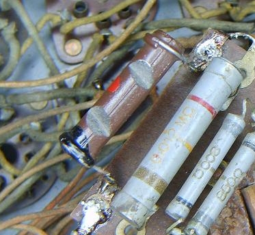

Sujet : Lampemètre ENB Nouveau De jackoe  Le 08-04-2009 à 20:57 cms
Trop bien, le coup de la résistance limée ! ça c'est de la vieille combine qui ne fonctionne qu'avec les agglomérées !

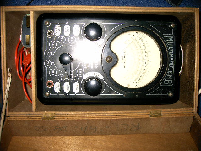

Sujet : Lampemètre ENB Nouveau De remi35  Le 09-04-2009 à 08:06 sta
    Moi,j'ai le multimètre ENB,mais il est HS...
Sujet : Lampemètre ENB Nouveau De Gaet1001  Le 09-04-2009 à 09:20 sta
    Il est joli ce multimètre, dommage qu'il soit hors service, mais peut-être pas irréparable..?
Sujet : Lampemètre ENB Nouveau De totolagalène  Le 09-04-2009 à 21:32 sta
    That is the question! Si le galva n'est pas HS (attention de ne pas le flinguer en le testant: commencer par y faire passer quelques micro-ampères puis augmenter progressivement quand on ne connaît pas sa sensibilité, pour voir s'il dévie), il faut trouver les résistances de précision éventuellement grillées. Pour le reste celà est généralement plus facile, peut-être un simple fil fusible dégagé (on a le droit de rêver!) [:Hi:]
Sujet : Lampemètre ENB Nouveau De MICHEL  Le 09-04-2009 à 22:41 sta
    Le courant de déviation totale du galva est quelquefois inscrit en bas du cadran.
    Question de chance...
    Suivant les modèles, il peut varier de 50 à 100 µA, quelquefois plus.
    Le fil etant particulièrement fin, il peut arriver que quelques spires soient en court circuit, dans ce cas, la mesure n'est plus linéaire.
    Selon le type de fausse manip qui a été faite, la surcharge a pu être absorbée par le réseau de résistances.
    Question de chance là aussi.
