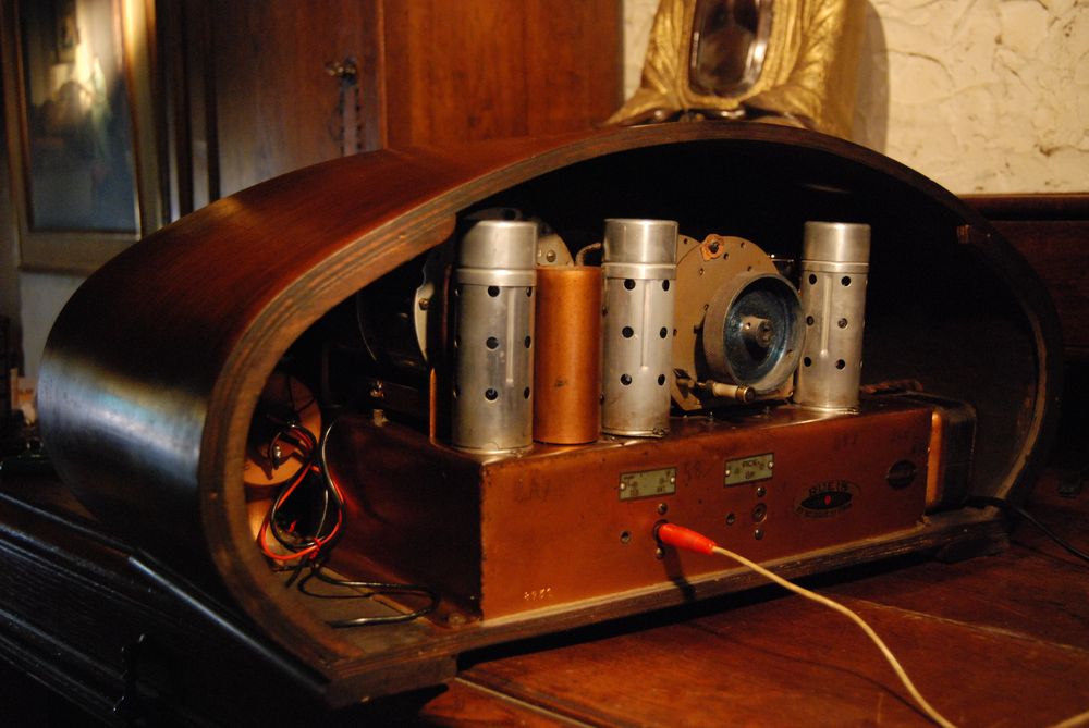

Salut à tous,
On vient de m'apporter (pour raisons de santé je me fais apporter le travail à la maison..) un poste de la marque RUBIS datant de 193x.
Ses lampes sont 2A7, 58, 2B7, 80, 6V6 (cette dernière n'est pas d'origine et était auparavant une 2A5, ce qui a nécessité l'ajout d'un petit transfo sous le chassis pour le chauffage).
Il était muet lorsqu'il est arrivé chez moi. Transfo d'alim coupé (j'ai eu la bonne idée de démonter la petite plaquette en bakélite du sélecteur 110/220/240/130 pour avoir l'agréable surprise de constater que ce n'était qu'un fil déssoudé ..)
Ensuite des surprises moins agréables, dont la bobine d'excitation d'un des 2 HP (par chance, il y en a 2). J'ai donc remplacé provisoirement la bobine d'exc. coupée par une self de filtrage et ô miracle l'autre Hp s'est mis a fonctionner. Ensuite, après le classique remplacement des condos de filtrage, le poste capte plusieurs stations en OM (je distingue l'INR (= RTBF) et un poste anglais).
Toute information sur ce poste RUBIS (fabrication belge) est appréciée.
Michel.

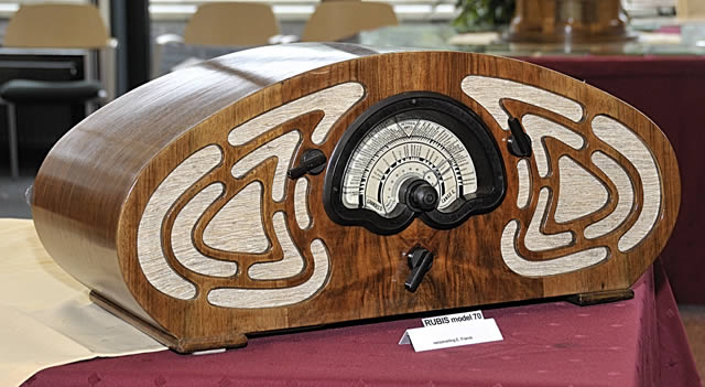

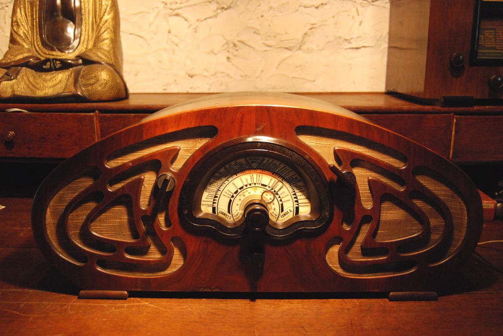

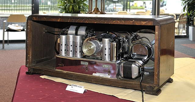

Sujet : Poste RUBIS 193x (?) Nouveau | De Ben Dijkman Le 14-06-2009 à 22:53 sta |
C'est une Rolls Royce de la radiodesign!.
C'est une radio du Belgiqeu.
Je poste un photo de la N.V.H.R a demain.
Tres tres bonne radio!
![[:!!:]](s17.gif)

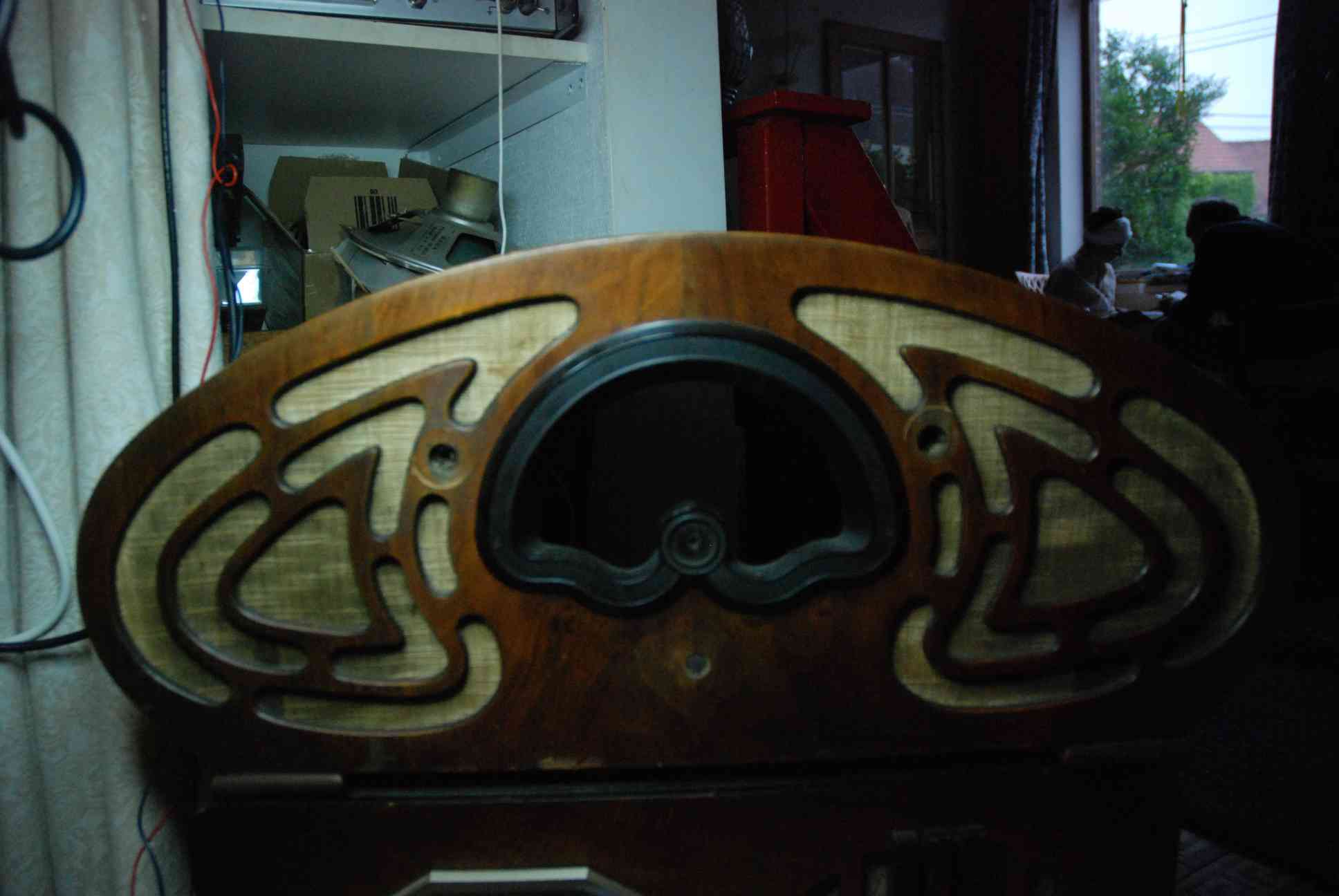

Sujet : Poste RUBIS 193x (?) Nouveau | De michel rentmeesters Le 15-06-2009 à 08:11 sta |
Best Ben,
Dank je wel voor de info's en de foto's.
Heb je de URL van van nvhr ? Liefst de exacte mbt deze Rubis.
(Dit toestel is niet van mij)
Er is geen achterwand ; foto nummer 2 zal ons toelaten een achterwand te versieren.
Michel.

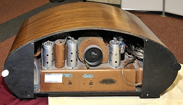

Sujet : Poste RUBIS 193x (?) Nouveau | De Thierry Magis Le 15-06-2009 à 10:44 sta |
Salut Michel
Toute belle trouvaille ! Ce poste est rarissime.
Les schémas et infos sur Rubis sont introuvables. J'ai même été jusqu'à aller voir à Fontaine - l'Evèque un jour... Rien, plus rien ne subsiste de cette entreprise qui semble ne pas avoir survécu à la seconde guerre mondiale. J'ai mis quelques scans de publicités d'époque sur mon site.
Cela dit, la construction est très bizarre (avec le tambour - rotacteur de sélection de gammes incluant des bobinages, gaffe aux mauvais contacts!) mais les schémas sont identiques à du SBR de la même époque.
Plus d'info peut être via un copain qui en a restauré deux (il y a eu deux modèles de ce type, de dimensions différentes). Je t'envoie ses coordonnées par mail.
Les photos du site du NVHR sont celles de l'exposition "constructeurs belges" faite par le club Retro-Radio d'Anvers.
Pour les haut-parleurs Rubis, je ne suis pas le seul a avoir constaté leur mauvaise tenue dans le temps... Vaut mieux les remplacer par des modèles de dimensions identiques quand ils ne fonctionnent plus...

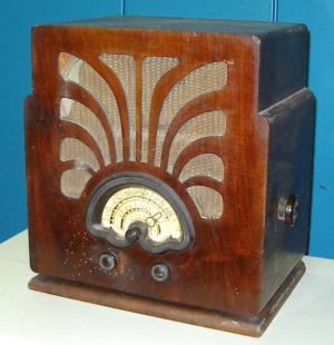

Voici un autre modèle, en photo jointe. La caisse était tellement pourrie que j'ai fini par la revendre : les ébénisteries, c'est vraiment pas mon fort.
Et aussi, un lien direct vers une autre se trouvant toujours dans ma collection.
Toutes les radios "secteur" années 30 de cette marque avaient le même cadran. Les radios "batterie" années 20 sont plus ordinaires.

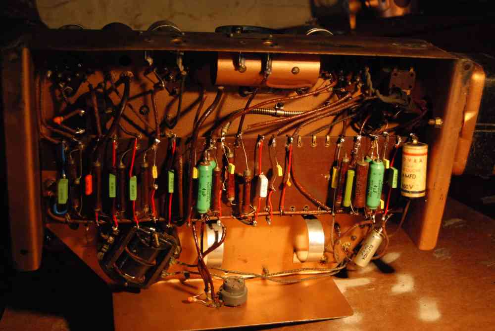

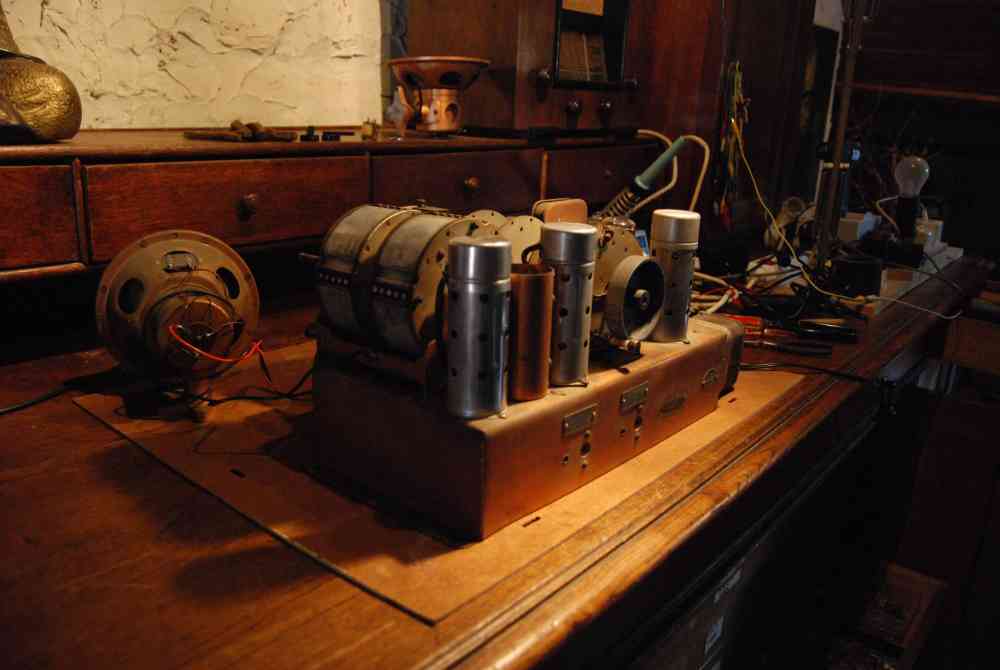

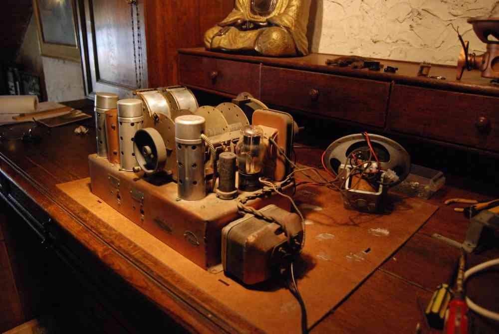

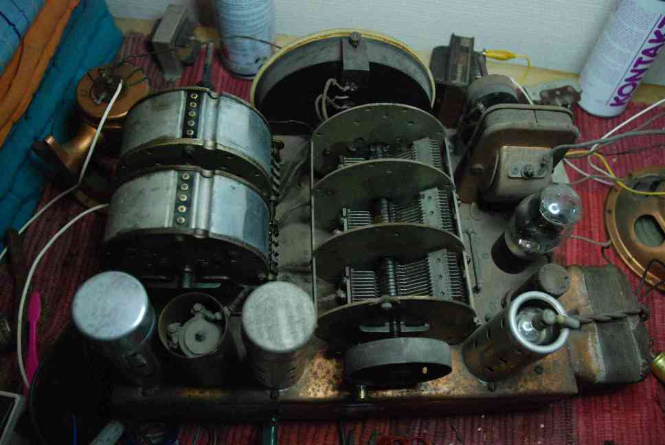

Sujet : Poste RUBIS 193x (?) Nouveau | De michel rentmeesters Le 27-06-2009 à 17:34 sta |
Chers tous,
Voilà le RUBIS rechante et voilà (en gros) les différentes étapes de la restauration :
1. Le HP gauche (il y en a 2 sur le montage original) a sa bobine d'excitation coupée. Comme le montage est du type série, rien ne marche si un des deux est coupé. Raison probable de sa mise au rebus. Heureusement, un dépanneur-conservateur prévoyant avait flairé tout l'intérêt de garder ce poste.. et il est resté probablement des dizaines d'années dans son grenier. J'ai longuement hésité et puis finalement j'ai opté pour le remplacement par un HP similaire - mais pas identique, tout en insistant auprès du proprio pour qu'il garde l'ancien HP (sachant que le la bobine est OK)
2. Passage des tubes au lampemètre ; ils affichent tous "correct"
3. Huilage/graissage axes/engrenages
4. Remplacement systèmatique de TOUS les condensateurs papier/goudron/électrolytique.
(travail fastidieux)
5. remplacement du caoutchouc qui tempère le couplage de l'axe du bouton de commande de syntonisation et le CV
Quelques photos en annexe ; elles sont libres de droit et surtout .. elles n'ont pas été prises chez moi .. car trop bordélique.
Michel.
Sujet : Poste RUBIS 193x (?) Nouveau | De michel rentmeesters Le 27-06-2009 à 17:36 sta |
Sujet : Poste RUBIS 193x (?) Nouveau | De michel rentmeesters Le 27-06-2009 à 17:37 sta |
Sujet : Poste RUBIS 193x (?) Nouveau | De michel rentmeesters Le 27-06-2009 à 17:40 sta |
photos (suite et fin).
Celles sont dispo en plus haute définition.
Si cela est utile pour l'un d'entre vous, envoyez-moi un email (ce que vous appelez "BAL" en français)
Michel.

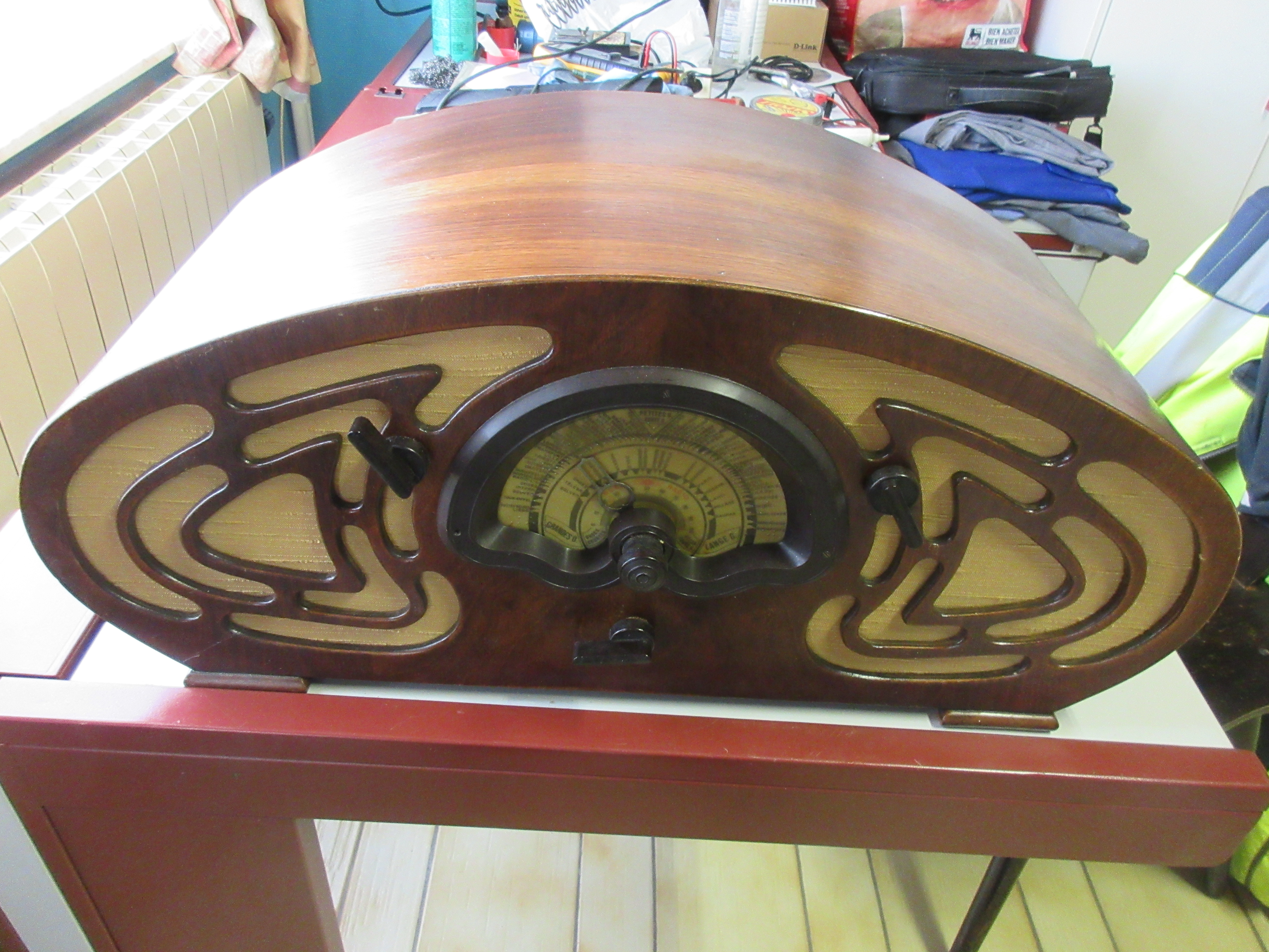

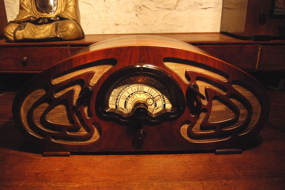

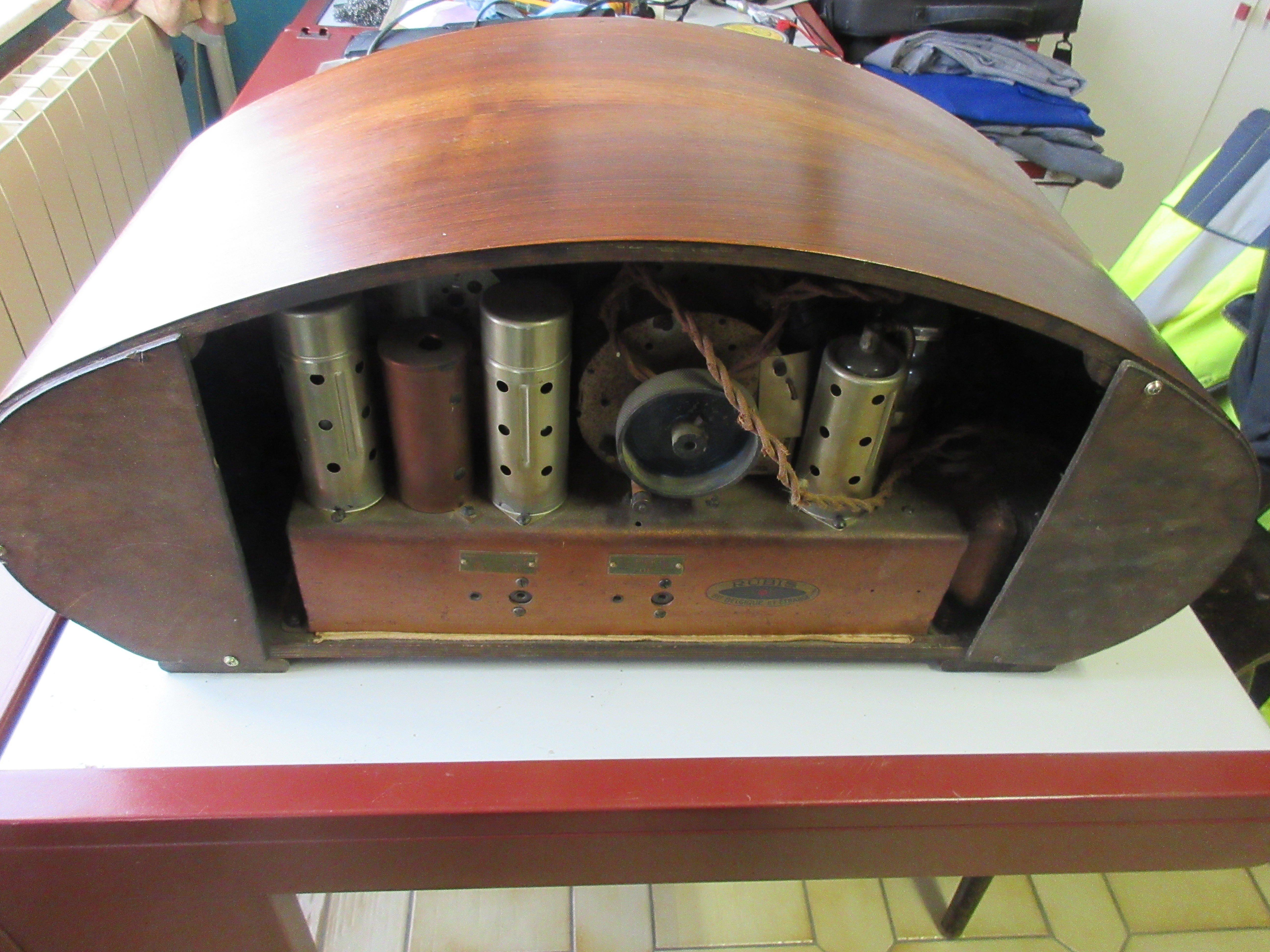

Sujet : Poste RUBIS 193x (?) Nouveau | De Roland Gerlier Le 28-06-2009 à 11:24 sta |
Rubis terminé, tout fonctionne..
photo pour Thierry
Bonjour à Georges !
Roland

Sujet : Poste RUBIS 193x (?) Nouveau | De Roland Gerlier Le 28-06-2009 à 11:58 sta |
Je croyais avoir perdu le bouton du bas, je viens de le retrouver..
C'est plus complet comme ça Thierry
Roland

Sujet : Poste RUBIS 193x (?) Nouveau | De Roland Gerlier Le 28-06-2009 à 12:29 sta |
photo de l'arrière, c'est aussi plus complet comme ça
Roland
