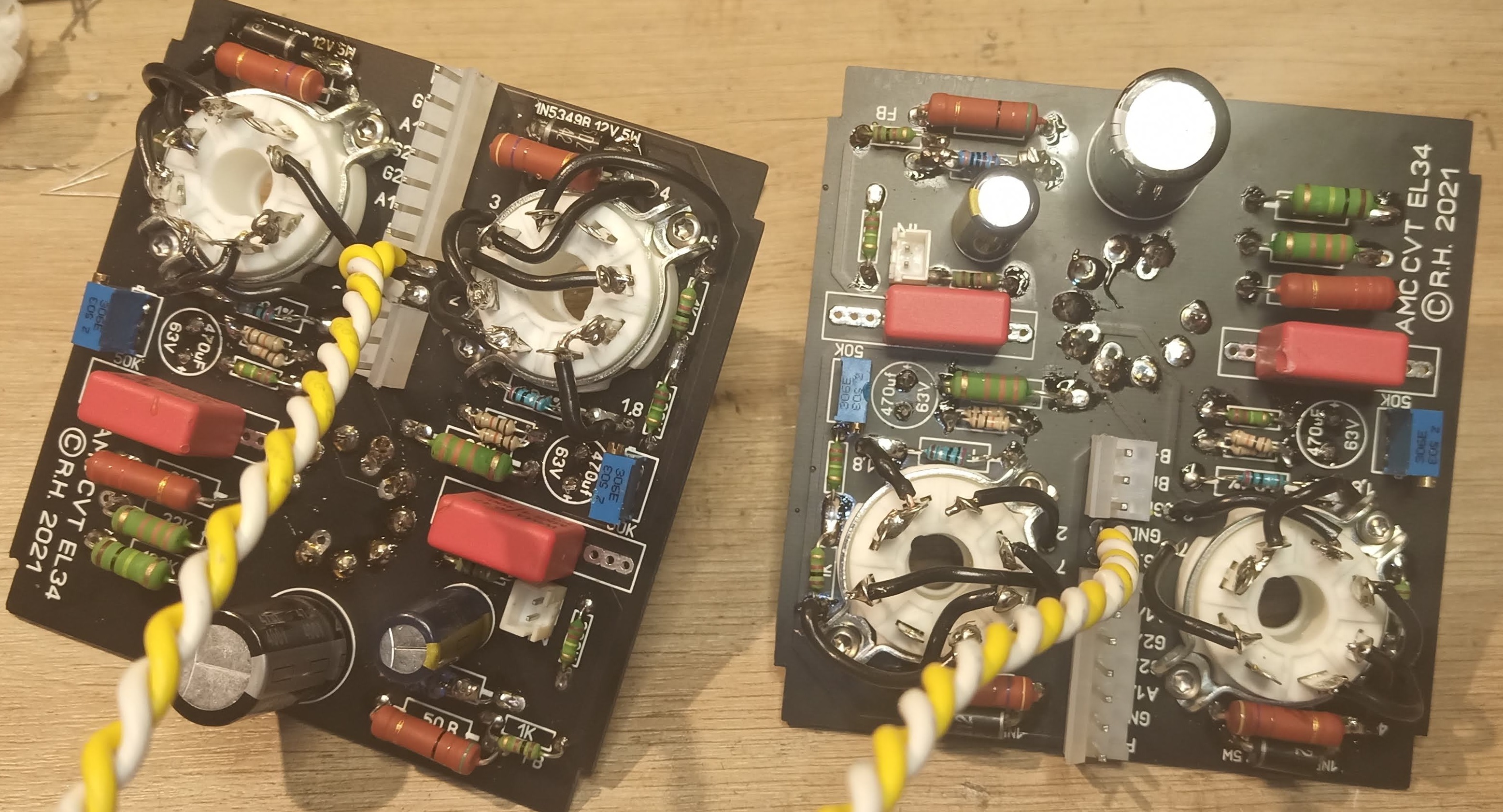

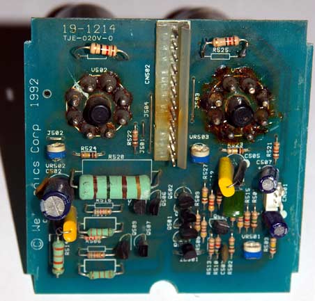

Sujet : Ampli AMC CVT 3030. Modifications... Nouveau | De JCJ Le 27-06-2009 à 13:25 sta |
Il a déjà été question de cet ampli sur le forum.
C'est un ampli hybride "Audiophile" : transistor FET + Push Pull de EL34.

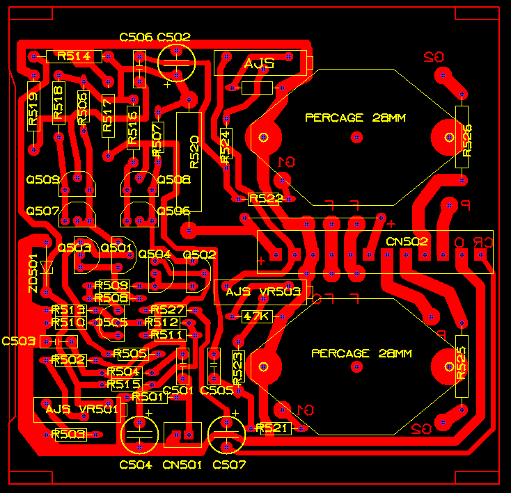

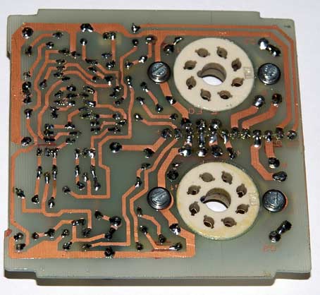

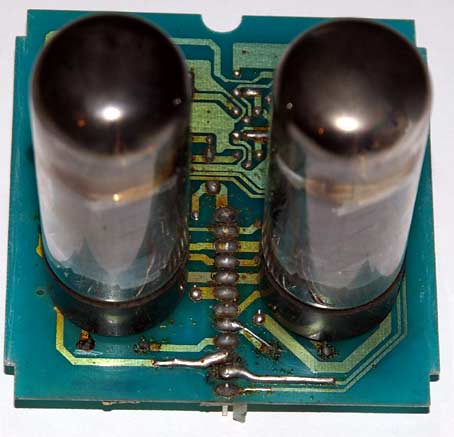

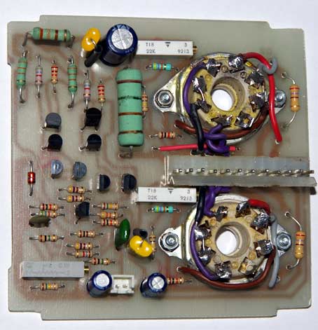

Horreur N°1 : les EL 34 soudées sur le circuit imprimé
Horreur N° 2 : le réglage de la polarisation (bias) quasi impossible à réaliser. La totalité de la tension de polarisation (42 V) est appliqué sur une micro résistance ajustable trop sensible et peu fiable ![:o[]](s13.gif)
Il s'en suit que les lampes ne s'usent pas de la même façon. Dans l'ampli que j'ai récupéré, sur un étage Push Pull, une anode était au rouge cerise et l'autre lampe quasiment bloquée.
De même pour l'équilibrage continu du driver à FET…
Remède : refaire le circuit imprimé et remplacer les ajustables de Bias par des ajustables "10 tours" avec résistance en talon qui limite le réglage entre -28V et -42 V. Le réglage est alors 30 fois moins sensible qu'avec le montage d'origine.
C'est fait .
Donc si quelqu'un à le même problème je peux transmettre le dessin du circuit imprimé fait avec le logiciel gratuit TCI.

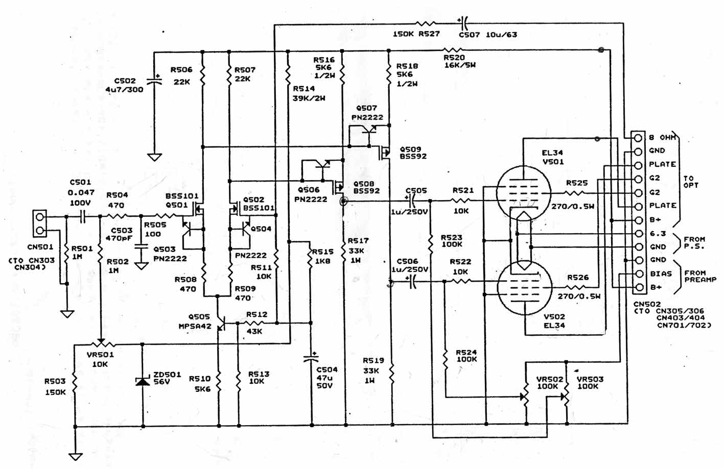

Sujet : Ampli AMC CVT 3030. Modifications... Nouveau | De JCJ Le 27-06-2009 à 13:27 sta |
Pour complément, le schéma de l'ampli.
Je ne comprends pas l'intérêt de la protection des transistors à effet de champ par des transistors bipolaires montés en diodes ![[:??:]](s11.gif)
Si quelqu'un a une idée, je suis preneur ![:-)](s1.gif)
Sujet : Ampli AMC CVT 3030. Modifications... Nouveau | De Marcel Le 27-06-2009 à 14:02 sta |
Il ne faut pas oublier que l'espace base emetteur d'un transistor, si on lui applique une tension inverse à son sens passant, se comporte comme une diode Zener d'environ 5 à 6V.
Donc écrétage des signaux dépassants cette valeur.
Ce système de protection a été très utilisé par Heathkit justement en protection des FET des entrées de Voltmètres à la place des diodes polarisées telles les 1N 3595.
Marcel.

Sujet : Ampli AMC CVT 3030. Modifications... Nouveau | De JCJ Le 27-06-2009 à 21:27 sta |
Merci Marcel pour cette explication. Je ne connaissais pas.

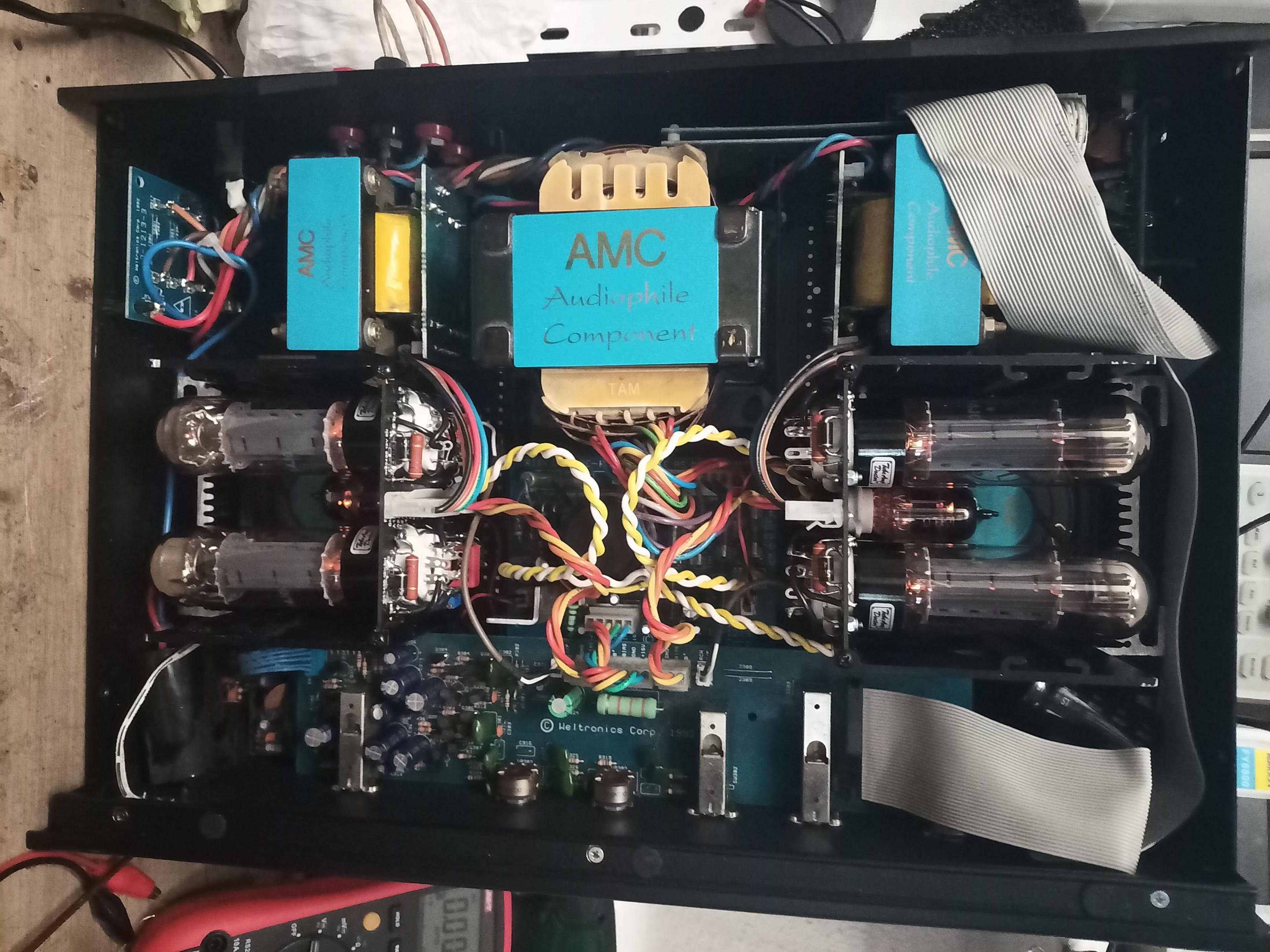

Sujet : Ampli AMC CVT 3030. Modifications... Nouveau | De georgesgiralt Le 20-05-2019 à 00:51 sta |
C'est rigolo, on reparle de cet ampli au moment où je pense réparer le mien avec les circuits imprimé au dessin gracieusement fournis il y a longtemps par notre ami JCJ. Et il faut que je trouve les pannes dans le préampli qui le fait osciller. ....
Je pense aussi tenter de prolonger la vie des EL34 avec un montage de ce type (celui ci a l'avantage d'être ''branche et joue''... ) : https://www.audioamp.eu/e…
Qu'en pensez vous ?

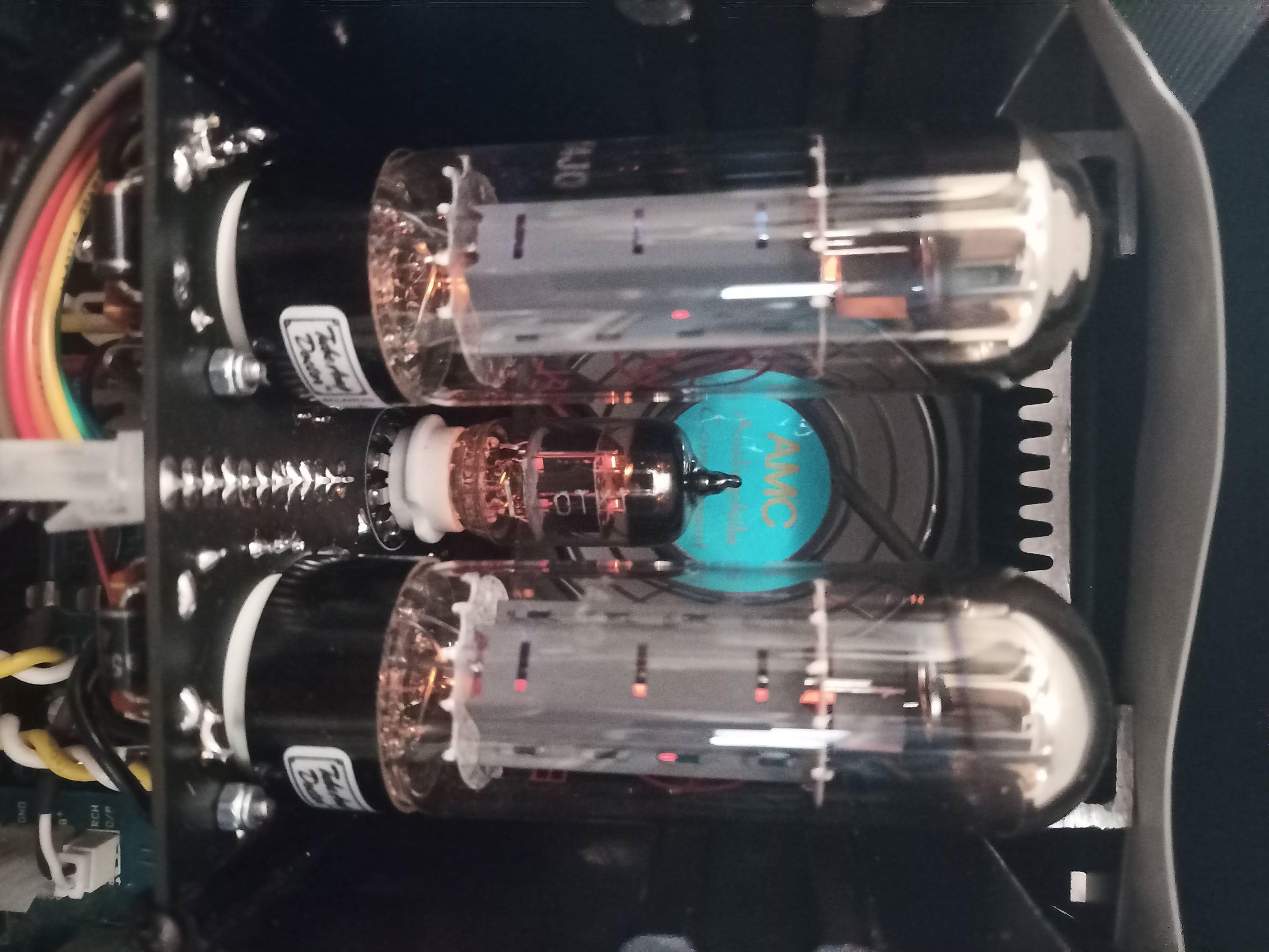

Sujet : Ampli AMC CVT 3030. Modifications... Nouveau | De Radiolo Le 20-05-2019 à 09:05 sta |
quand les cathodes sont pompées il n'y a pas grand chose a faire….
on peu toujours tenter de les booster un peu de façon ephemere comme on faisait sur les anciens tubes cathodiques
1) ''peler'' ou ''decrasser'' la cathode en lui faisant debiter un courant 5 à 10 fois superieur a la normale pour arracher la couche superficielle epuisée et retrouver une couche emissive '' neuve''
cette technique qui fonctionnait assez bien sur les tubes cathodiques echoue souvent sur les tubes a cause de la faible epaisseur de la couche emissive
2) sur alimenter le filament, on peut aller jusqu'à 20 a 50% de tension en plus,
cela a le defaut de surchauffer G1 qui peut alors emettre des électrons et le tube s'emballe
de toutes les façons, sur les tubes cathodiques, cela durait au maximum 6 a 12 mois le temp pour le client de mettre des ''sous de cote'' pour acheter un nouveau TV

Sujet : Ampli AMC CVT 3030. Modifications... Nouveau | De Radiolo Le 21-05-2019 à 08:54 sta |
des grilles rouges il y a un severe probleme de polarisation des tubes……….

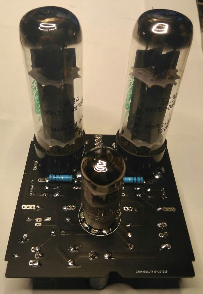

Sujet : Ampli AMC CVT 3030. Modifications... Nouveau | De snapper Le 29-05-2021 à 23:31 sta |
Hello
because with my recently bought used AMC amplifier
Tube change decent I made the quite charred output stage boards new. The tubes were firmly soldered in and are now socketed. Instead of the many Mosfet transistors, a 6N1P tube was used (see examples).
greeting

Car je veux construire deux nouvelles plaques
De circuit imprimé pour fixer les culots des EL34
Et avoir des bonnes pistes car les pistes sur les
anciennes plaques sont brûlé et détruites.

Sujet : Ampli AMC CVT 3030. Modifications... Nouveau | De jcj Le 22-05-2022 à 06:06 sta |
Je vous ai envoyé le fichier TCI à votre adresse mail.
Bien cordialement : JCJ
