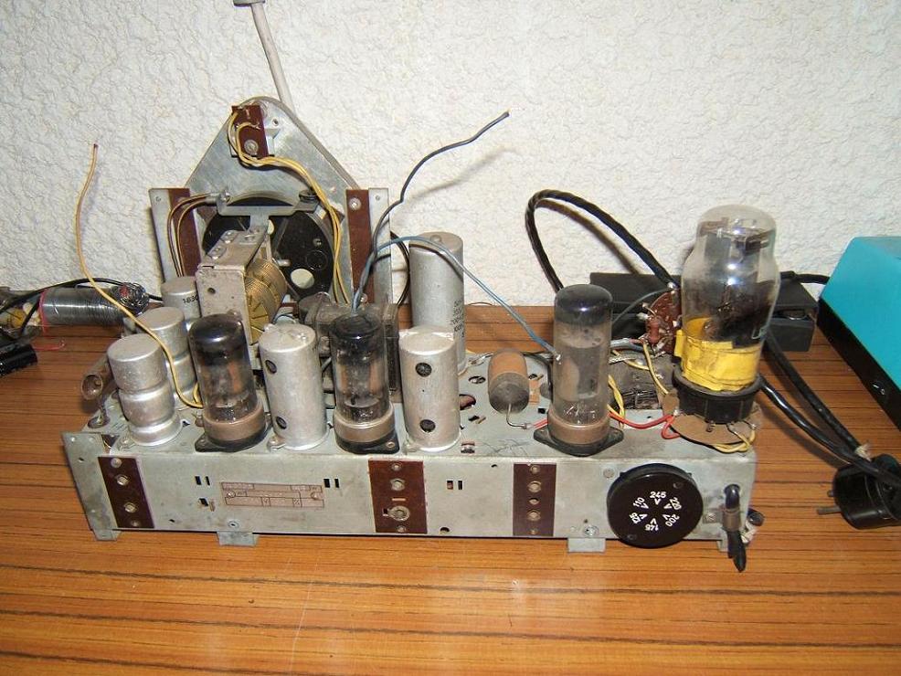

Sujet : PHILIPS BX373A Nouveau De Gilbert  Le 20-08-2009 à 22:22 sta
    le chassis de face

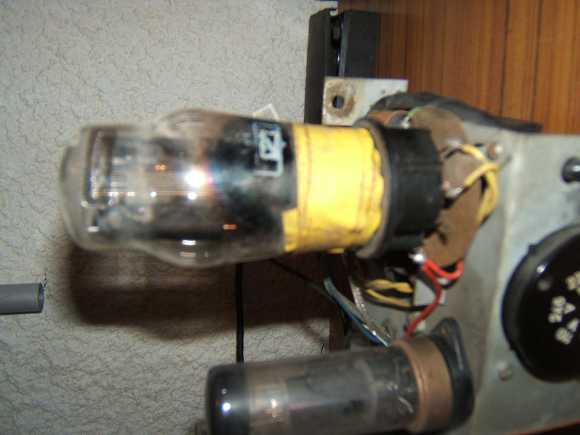

Sujet : PHILIPS BX373A Nouveau De Gilbert  Le 20-08-2009 à 22:23 sta
    L' intruse ( le pansement est d'origine )

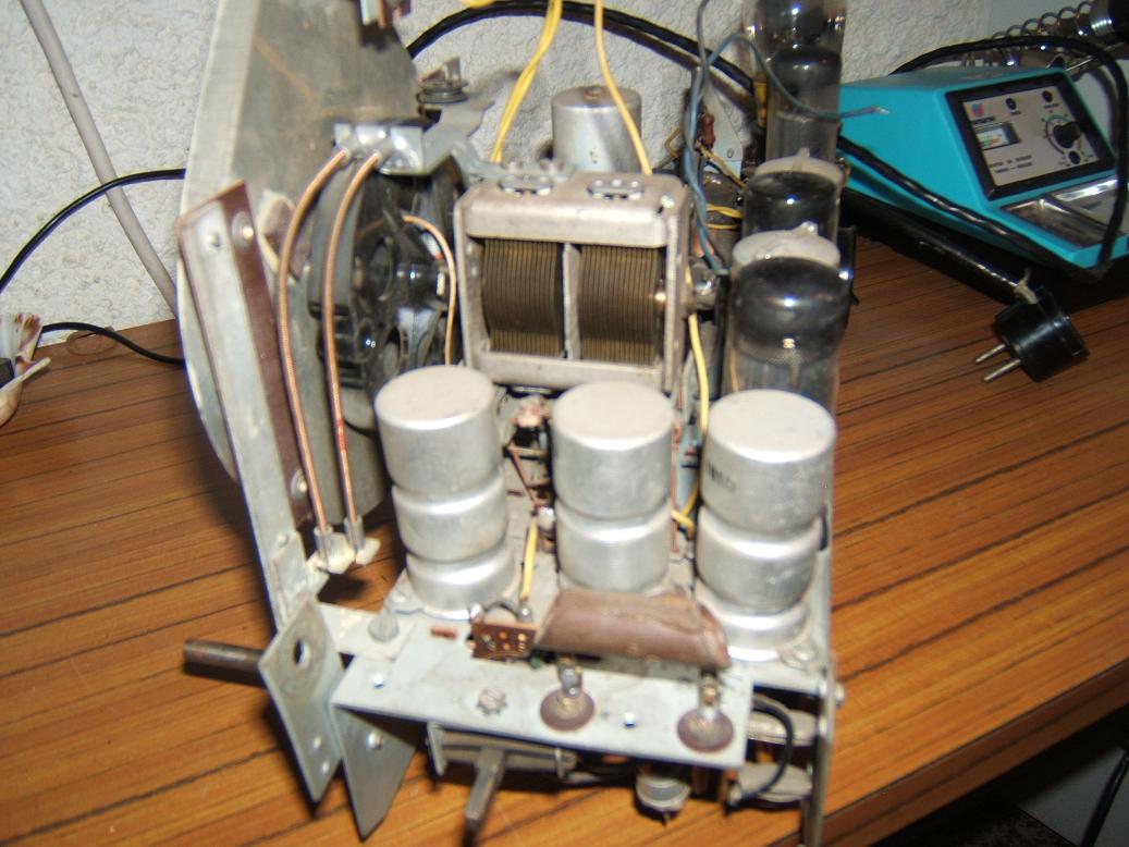

Sujet : PHILIPS BX373A Nouveau De Gilbert  Le 20-08-2009 à 22:24 sta
    les trois tubes inconnus ( heu ! pour moi évidemment ! )
Sujet : PHILIPS BX373A Nouveau De Gilbert  Le 20-08-2009 à 22:27 sta
    vu de l'arrière. On distingue les deux petits tubes metalliques dans lesquels je vais devoir repasser la ficelle du cadran. Pas gagné !

    Les tubes en alu contiennent les bobines d'accord et d'oscillateur.
    L'intruse et son pansement jaune doit être une EBL1, mise à la place de la EBL21 d'origine.
    Pour la ficelle dans les gaines, il faudrait passer un guide fin, type fil à pêche. ;-)

    J'ai dit une connerie, la valve est une AZ1. C'est peu-être le montage d'origine...
