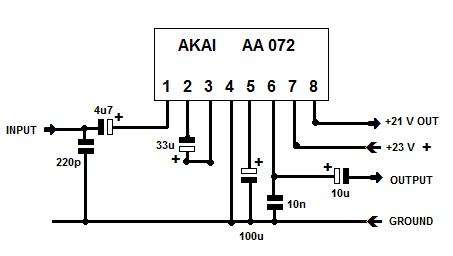

    j'ai 82 ans mais suis toujour ( fan!)de hi_fi .je possède un magnetophone a bande akai X 2000SD. en panne. il me faudrait 1 circuit intégré de marue TAYO (AA072) éventuellement possedez vous mon appareil. amicalement Henry.

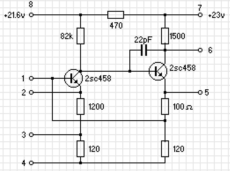

    Ce circuit intégré est un simple jeu de transistors qui peut facilement être remplacé par un ensemble de composants discrets (2SC458). Je n'ai pas trouvé la structure interne exacte pour l'instant.

    Voir

    Excellent, Merci pour cette recherche.

    Si vous ne trouvez pas le circuit intégré originel, il ne doit pas très difficile d'en bricoler un ersatz avec un morceau de support tulipe sécable et les composants du schéma communiqué par aldon... [:Hi:]
Sujet : pièce de magnetophone akaie a bande Nouveau De frpmeton  Le 24-01-2010 à 18:57 sta
    mes chers amiis de TSF radio j'ai une bonne nouvelle. Jackoé m'a fabriqué la pièce.
    un vrais chef d'oeuvre . je l'aicommuniqué a mon dépanneur et j'attend a présent son bon vouloir. j'espère que cela va fonctionner. pourquoi pas!!. en tous cas ;Chapeau les gars.
