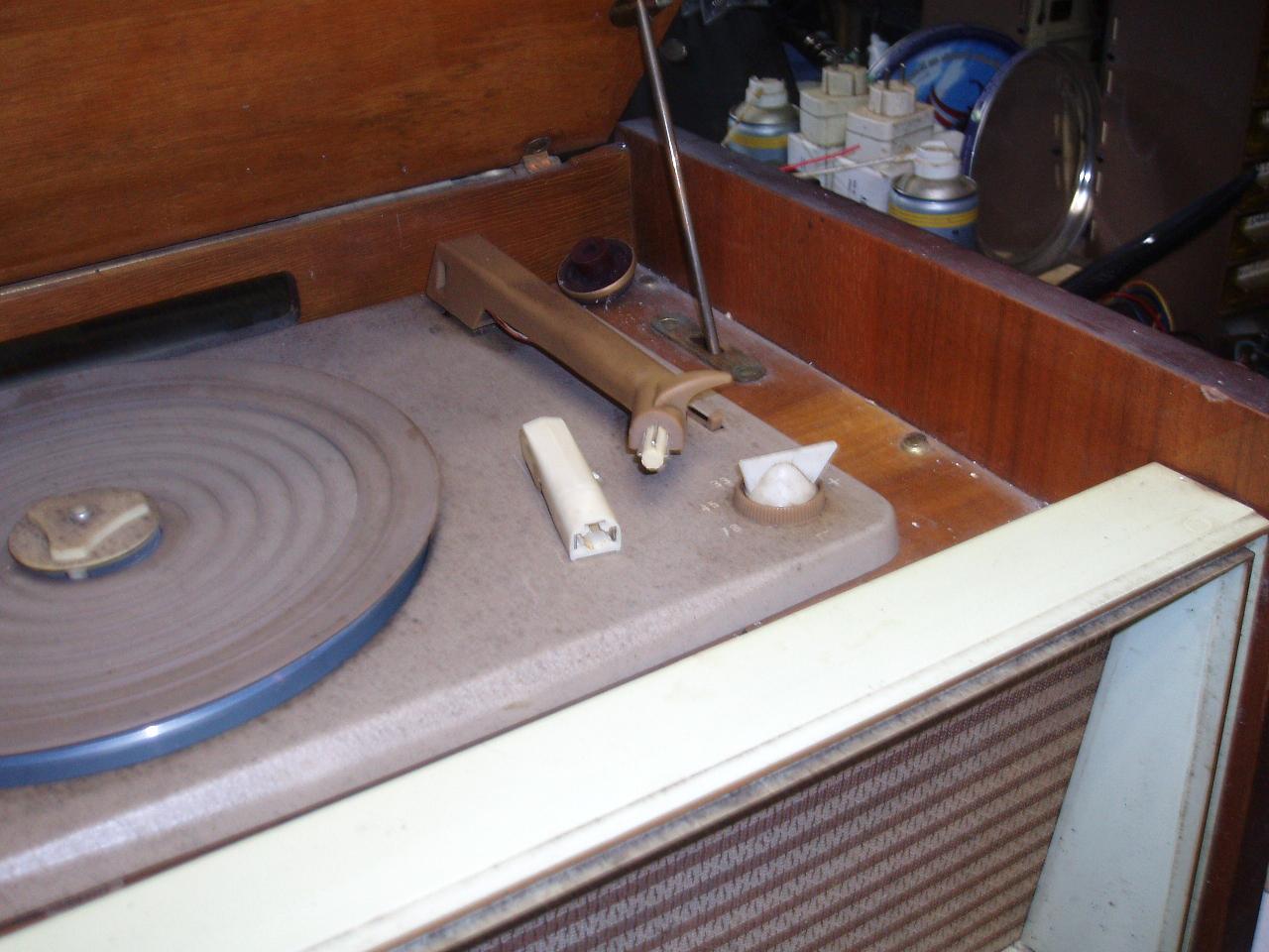

Sujet : combiné RADIOLA RA488 A Nouveau | De Pierrot Le 19-12-2009 à 22:48 sta |
Mon cher Jacques, vous aviez raison! GO+BE= PU de même que RADIOLA=PHILIPS! Il y a éffectivement une indication (un peu discrète) pour faire cette manipulation qui dans mon cas, est cachée par les boutons eux-mêmes, car le panneau plexi qui comporte la sérigraphie des stations est décalé vers le bas! Je pense aussi que la cellule du bras PU est HS. Le son est extrèmement faible dans le HP, alors qu'il est très bien en radio. Je l'ai démontée puis ouverte; la petite pièce en polymère souple sur lequel vibre la pointe saphir est dure et s'est désolidarisée des deux enroulements qu'il y a de chaque côté (cellule stéréo); Est-ce le même empli pour la radio que pour le PU, Où puis-je trouver une cellule neuve? En tous les cas, merci beaucoup, ça me permets d'avancer un peu et d'espérer à une remise en état complète. Au fait, savez-vous à quel PHILIPS correspond ce poste?
"pierrotlagallère"![[:Hi:]](s12.gif)
Sujet : combiné RADIOLA RA488 A Nouveau | De Pierrot du 82 Le 19-12-2009 à 22:55 cms |

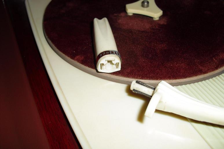

Sujet : combiné RADIOLA RA488 A Nouveau | De Pierrot Le 19-12-2009 à 23:27 sta |
Exactement celui-ci! J'ajouterai que c'est un pick-up avec pointe stéréo. Cest curieux, le poste n'a qu'un HP Ou alors avec le HP auxilliaire!

Sujet : combiné RADIOLA RA488 A Nouveau | De 356274059 Le 20-12-2009 à 00:02 sta |
BONSOIR PIERROT
{J ECRIS EN GROS JI VOIS MAL}
CE COMBINE N EST PAS STEREO .LA TETE CELLULE S INCLINE DROITE OU GAUCHE ET MET EN SERVICE UN SAPHIR OU L AUTRE {78T OU 45.33T}.IL Y AS DE FORTE CHANCE QUE SE SOIT LA CELLULE HS.ENLEVER CETTE DERNIERE JE PENSE QUE SE MODELE ET ENFICHER.ET AVEC UN TOURNEVIS TOUCHER LES CONTACTS SUR LA FICHE AU BRAS.SI SA RONFLE C EST QUE LA BF ARRIVE DONC C EST LA CELLULE. MICHEL DU 81

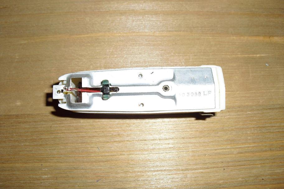

Sujet : combiné RADIOLA RA488 A Nouveau | De Pierrot du 82 Le 21-12-2009 à 00:34 cms |
C'est une cellule à connecteur femelle ?

Sujet : combiné RADIOLA RA488 A Nouveau | De Pierrot Le 21-12-2009 à 22:58 sta |
ça c'est sûr! Je suis moins bien branché que ma platine. M'enfin! Voyez-vous mon truc à moi c'est plutôt la mécanique; nul n'est parfait. N'empêche que pas mal d'autres choses m'interressent (comme ce poste TSF que j'ai sauvé de la benne je ne sais pas pourquoi) et une autre est ma passion, mais ceci est une autre histoire! Pour en revenir à ma cellule, son port d'enfichage est femelle et possède à cet endroit trois contacts en regard de ceux présents sur la partie mâle du bras. Je fais suivre une photo plus précise. Après avoir viré la crasse sur une étiquette située en dessous du plateau du PU, j'a découvert le type: NG 2072 110V 8W Nr 72277.
On me propose une cellule complète d'origine et de fabrication tardive, testée en bon état à 65 . Cest peut-être pas donné, mais vu la rareté .......... A votre avis?

Sujet : combiné RADIOLA RA488 A Nouveau | De Pierrot du 82 Le 21-12-2009 à 23:56 cms |
La cellule en elle-même n'est pas rare, ce qui l'est c'est d'en trouver une bonne !
Ces cellules craignaient la chaleyr et l'humidité, ce qui explique que la pluprt sont HS...
Mais à 65 zeuros ce n'est pas raisonnable, c'est 3 ou 4 fois la valeur du poste complet...

j ais oublier {pour Pierrot}j espére que la BF arrive à la cellule.le bras enclenché cellule enlevé volume a fond.en touchant avec les doigts vous devez avoir un ronflement fort sur un des 3 contacts sur la fiche male du bras.

BONSOIR ,
ci joint photos de la chose,Pierrot.cette cellule et plus récente.s il faut ont change la platine.{le prix un verre de Gaillac rouge ...surtout pas une caisse ou deux}cordialement Michel 81

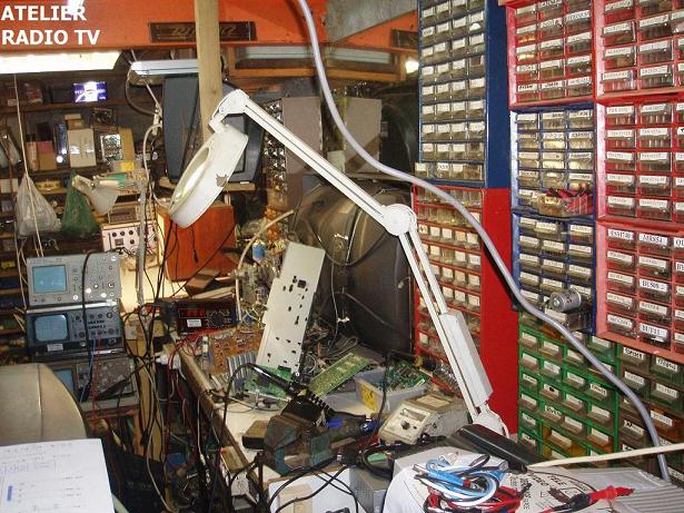

Sujet : combiné RADIOLA RA488 A Nouveau | De Michel du 81 Le 22-12-2009 à 23:21 sta |
pas mal RSRch.bon jazz.un aperçu de mon foullis...
Sujet : combiné RADIOLA RA488 A Nouveau | De slouptoouut Le 22-12-2009 à 23:34 sta |
Et vous faites aussi du B A E S
Sujet : combiné RADIOLA RA488 A Nouveau | De Flo1990 Le 22-12-2009 à 23:34 sta |
Sa c'est de l'atelier!
Sujet : combiné RADIOLA RA488 A Nouveau | De Pierrot Le 23-12-2009 à 00:38 sta |
Wouha, con! J'ai le même à la maison! Mais plutôt genre tondeuse à gazon, tronçonneuses, transporteur agricole 4x4, vieilles motos, vieux moteurs fixes (bernard, Japy, .....) Oups! Rien ne vous éhappe, Masterorion, c'est éffectivement en PO. Sottens Suisse. 'va falloir que je fasse gaffe, j'suis surveillé! Dites, Slouptoouut , c'est quoi B A E S ? Bordel A En Souffrir? Si c'est ça, malheureusement oui! Il me semble, Michel, que cette cellule devrait aller. Pour le prix, c'est plutôt pas cher! Pour service rendu (et aussi par souci pratique) il faudra accepter sans rechigner, au moins une fiole de Gaillac. Dommage que nous sommes partis de Fronton voilà un peu plus de trois ans, cétait plus près. Surtout au bout de quatorze ans, on commençait à connaître le coin! Je vous laisse mon mail; envoyez-moi vos coordonnées pour que je puisse faire le nécessaire, SVP. (si vous êtes OK, évidement)

Perso, j'ouvrirai la tête en fraisant le rivet, possible qu'un fil soit rongé par l'oxydation.

je n'ai pas pu résister à récupérer un poste Radiola RA 488A (caisse HS) et une platine seule mais en bon état visuel et complète. Seul, la corde de l'antenne orientable est cassée. Après examen visuel, assai secteur avec précaution, ça s'allume tout, même l'oeil magique (sur les deux) mais aucun son dans le HP. Aucune odeur de brûlé. J'ai contrôlé les tensions comme indiqué sur le schéma, tout semble OK! Mes connaissances s'arrêtant à ce niveau, je recherche un spésialiste TSF pour faire un diag plus sérieux et suivant le résultat, une réparation. Où dois-je m'adresser, de préference pas trop loin dU 74. J'ai éssayé de contacter deux pros dans le 38, mais les n° de tel ne sont plus valides et rien sur l'annuaire! Le cas échéant, je peux en dernier recours, procèder par chronopsot car je peux faire un colissage à toute épreuve! Pour ce qui est de la cellule AG 3065, pas facile à trouver ou rénover! Et pour les ampoules de cadran 6,3V? Courrage et continuons de fouiller.
