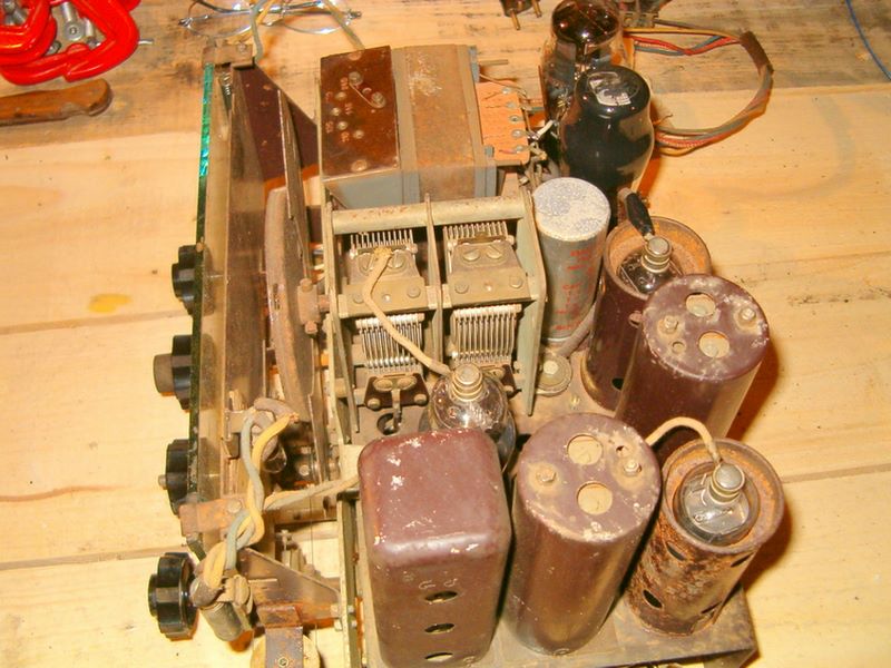

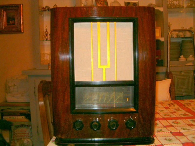

Bonjour à tous .
Voilà ma dernière remise en état .Fini aujourd'hui ce récepteur est équipé des lampes suivantes: 6D6 , 6A7 , 75, 42 , 80 .
Il a la particularité de posseder 3 lampes cadran en 7V 0,3 A.
Je l'ai récupéré in extremis à la déchetterie au mois de mars dernier . La remise en état a consisté à remplacer le tissus completement détruit et comme je ne suis pas arrivé à retrouver une couleur même approchante j'ai fait appel à mon chef décorateur personnel et ma fois le résultat me plait bien . Le vernis de l'ébénisterie une fois nettoyer de ses poussières a été ravivé et lustré à l'huile de coude .
Pour la partie electronique , bien sur toutes les capas ont été changées , mais il ne fonctionne pas le haut parleur n'est pas attaqué par l'étage final . Je soupçonne la 6A7 de ne pas être en grande forme , mais avant de me mettre à la recherche d'une lampe je suis preneur de toutes pistes me permettant de finir le dépannage . Je précise que je lui ai fabriqué une antenne de 5 m qui essayée sur un autre poste donne de bons résultats .
Une autre info m'intérresse , c'est son année de naissance . Je le date dans les année 36-37 mais si quelqu'un peut me donner la bonne ça me permettra de mettre à jour sa fiche .
Je mets d'autres photos à la suite .
Amitiés Christophe

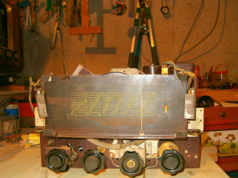

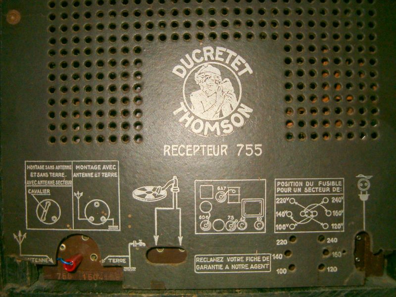

Sujet : ducretet 755 Nouveau De mamouth37  Le 21-12-2009 à 17:49 cms
Son dos
Sujet : ducretet 755 Nouveau De mamouth37  Le 21-12-2009 à 17:50 cms
chassis vu de face
Sujet : ducretet 755 Nouveau De mamouth37  Le 21-12-2009 à 17:51 cms
Chassis vue arrière
Sujet : ducretet 755 Nouveau De mamouth37  Le 21-12-2009 à 17:52 cms
Chassis vu de dessus

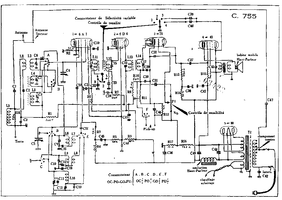

Sujet : ducretet 755 Nouveau De sepelliere44  Le 21-12-2009 à 18:10 sta
    Le schéma

Sujet : ducretet 755 Nouveau De mamouth37  Le 21-12-2009 à 18:14 cms
Merci pour le schéma , ça va bien m'aider dans ma recherche de panne . En plus son dossier sera complet , encore une fois merci .

Sujet : ducretet 755 Nouveau De mamouth37  Le 22-12-2009 à 12:44 cms
Bonjour .
Je répare un oubli : Un grand merci à Christian pour le schéma qui m'a permis ce matin de découvrir que la résistance R15 est coupée , ou tout au moins se coupe tres rapidement .Apres recherche du coté des soudures il semble bien que c'est elle qui est en cause .
Par contre elle ne semble pas d'origine et elle est 470 ohms , ça me parait pas suffisant . Qu'en pensez-vous ?
Christophe

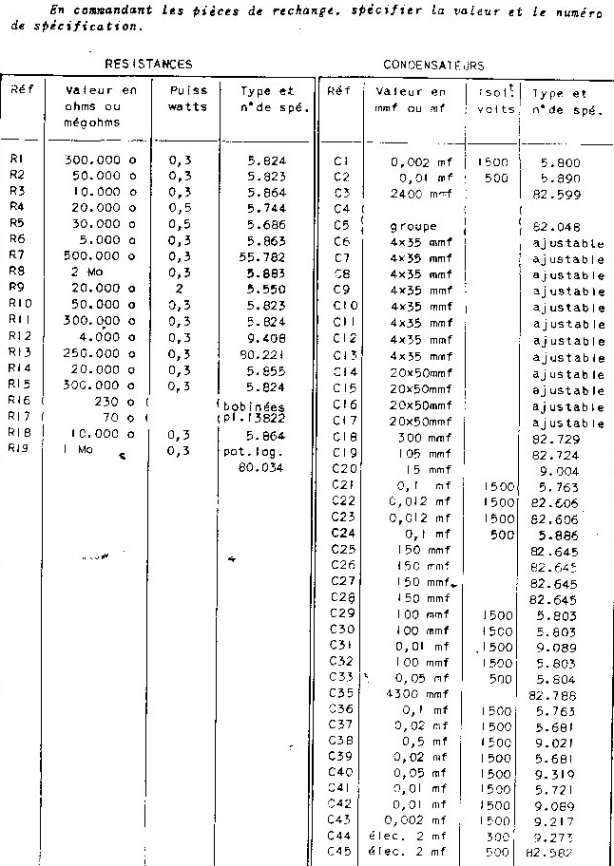

Sujet : ducretet 755 Nouveau De Bernard tsfallier  Le 22-12-2009 à 14:40 sta
    Effectivement, ce n'est pas la bonne valeur.
    La nomenclature donne 300 k. mettre une 270 k ou une330k, valeurs normalisées actuelles.
    Ci joint la nomenclature en complément du schéma envoyé par sepelliere44.

Sujet : ducretet 755 Nouveau De mamouth37  Le 22-12-2009 à 14:59 cms
Merci beaucoup Bernard .
D'autant plus qu'en lisant la nomenclature j'ai sursauté en lisant que C47 est un chimique de 10 µF alors que celui que j'ai remplacé valeur pour valeur est un condo normal de 0,1 µF . J'ai bien peur que ma 42 est souffert fortement de ces deux erreurs lors d'un dépannage précédent (peut-être ce qui a valu à ce poste un aller simple pour la poubelle ).
Je vais acheter tout à l'heure ce qu'il me faut en condos et faire une prière à sainte Sylvania pour que la lampe soit encore vivante .
Encore merci Bernard .
P.S. : Où l'on voit que les documents d'origine nous permettent de pouvoir réparer les erreurs commises . Sans schémas on remplace ce qu'on voit par la même chose et l'erreur perdure au risque d'amplifier les dégats .
