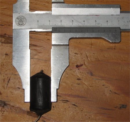

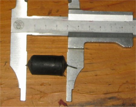

    Je suis en train de restaurer un Philips type A 448 U et bien sur j’ai besoin de vos services.
    La plupart des condos non plus aucune référence en voici un en photo, j’ai recherché sur les schémas avec les mêmes tubes que j’ai mais rien ne correspond.
    Auriez vous un schéma de ce type de radio ?
    Les dimensions peuvent elles donner une valeur ?
    D’avance merci

Sujet : Philips type A 448 U Nouveau De michel 86  Le 10-01-2010 à 20:44 sta
    Vu l'allure, ces condos noirs pourraient bien çetre remplacés par 100 nano 600 v... à mon avis...

Sujet : Philips type A 448 U Nouveau De Totolagalène  Le 10-01-2010 à 21:27 sta
    Oh, je suis encore loin derrière Pierrot du 82.
    Tout çà pour dire qu'un pied à coulisse est un bon instrument de mesure, mais pas pour indiquer la valeur d'une capa.[:Hi:]

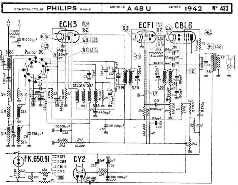

Sujet : Philips type A 448 U Nouveau De Bernard tsf allier  Le 10-01-2010 à 22:02 sta
    Voici le schéma du 48U dont le schéma est trés ressemblant.

Sujet : Philips type A 448 U Nouveau De Bernard-GRZ  Le 10-01-2010 à 22:42 sta
    A448U Philips -----> RA538U Radiola sur la doc se reporter à celle du RA138U
    A48U Philips <----- RA138U Radiola

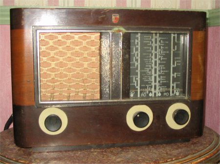

Sujet : Philips type A 448 U Nouveau De bocchia  Le 23-01-2016 à 11:14 sta
    bonjour j'ai un radiola mais la cadran est abimé vous serez t' il possible de ma faire parvenir une phote de votre cadran sens flach je vous en remerci charly
Sujet : Philips type A 448 U Nouveau De Phil  Le 24-01-2016 à 11:47 sta
    Ne serait-ce pas le même cadran que le 138 U qui lui se trouve dans le palais ?
