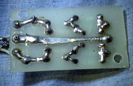

    a propos du montage anti RIAA en question, si certains ont entre temps été soit distribués, soit copliés, j'en ai retrouvé un "prototype " (équivalent à celui de Elektor, excepté une 51 k de précision remplacé par 2 résistances de 100k ordinaires)
    Voici donc des photos du dit proto !
    Nota :
    suite a des problèmes informatiques j'ai du changer de pseudo et en utiliser entre temps trois !
    (Patrick=zeltron=slouptoouut)
    slouptoouut

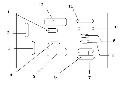

    Et voici l'implantation , pour les 2 canaux, et la liste des composants
    1 et 4 :2* 560 k-1/4W
    2 et 3 : 2*470 ohms-1/4W
    6 et 7 : 2 * 100 k-1/4W
    8 et 9 : 2*1,5 nF
    5 et 12 : 2*6,8 nF
    10 et 11 : 2* 100 k-1/4W
    6 picots
    1 plaque epoxy
