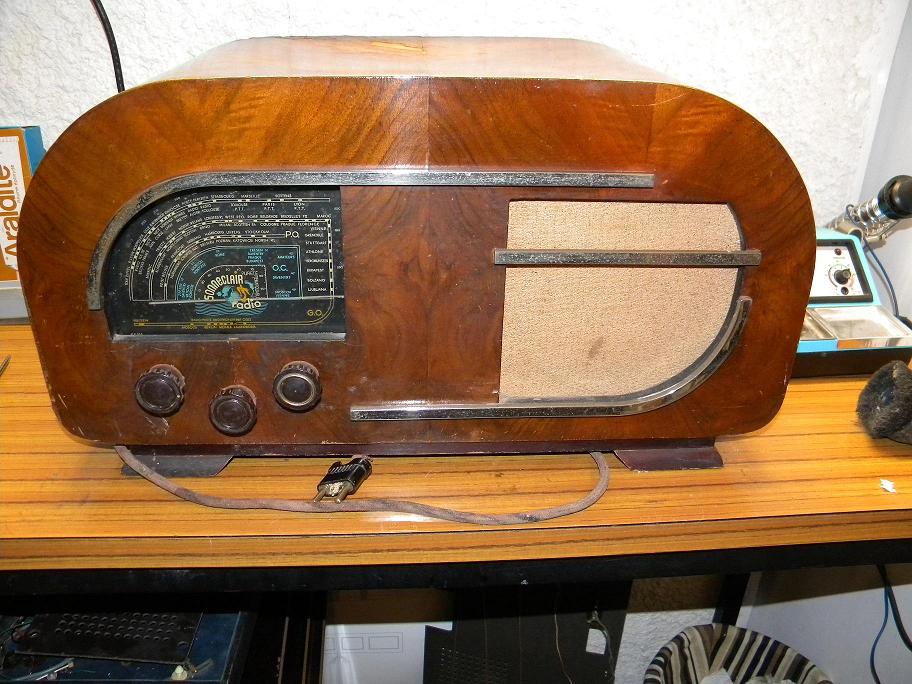

    Il avait une tête sympa, alors...je l'ai acheté !
    6F6 65Q7 6K7 6A8 et 5Y3 ( cette dernière illisible, identifiée sur Doctsf )
    Je pense que c'est la valve, mais je crois lire 6...sur le dessus de la lampe ( culot rimlock ) c'est possible?

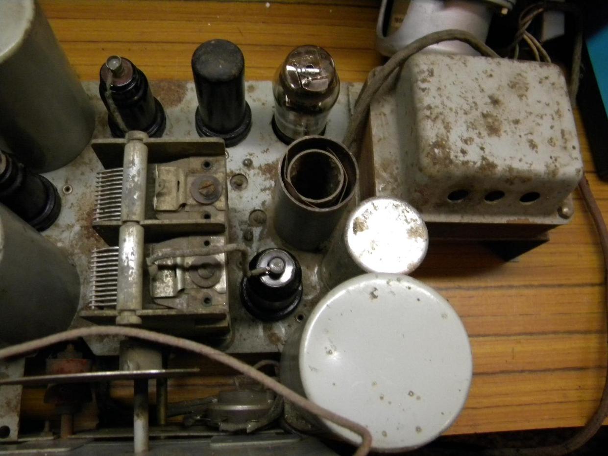

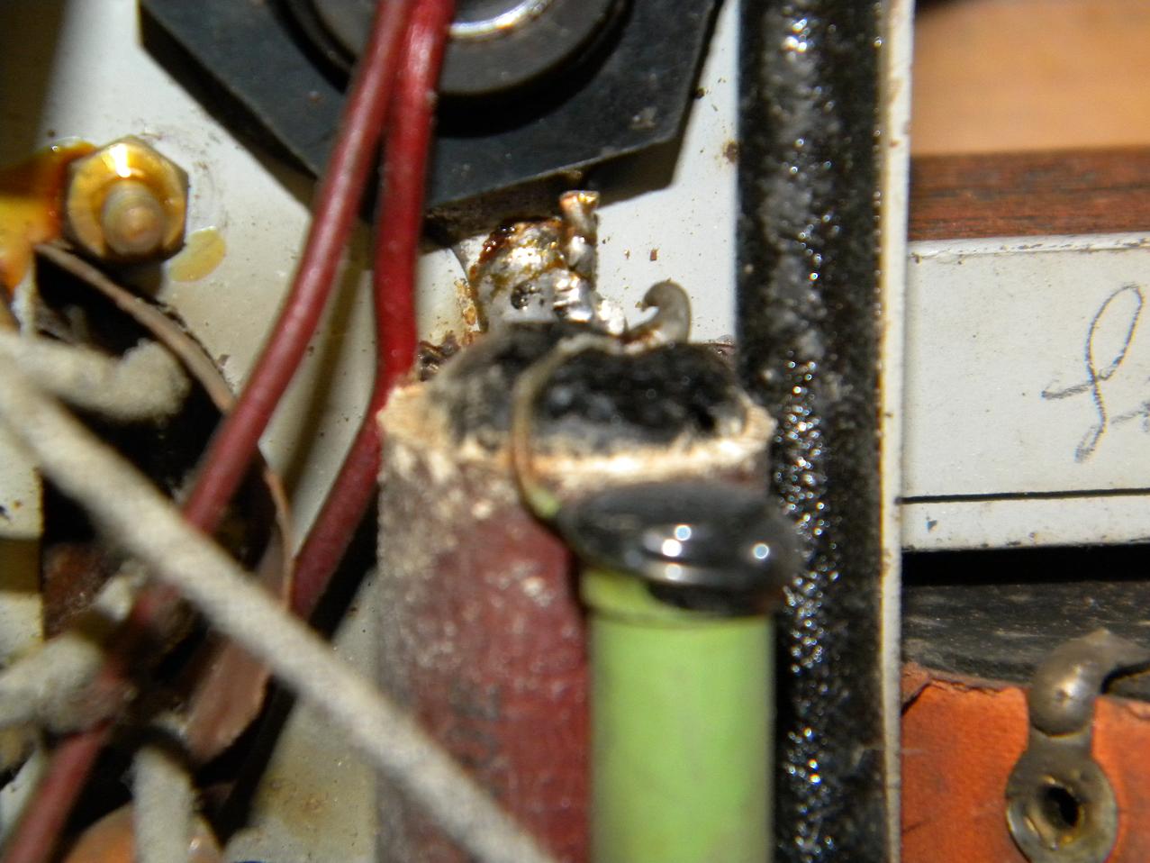

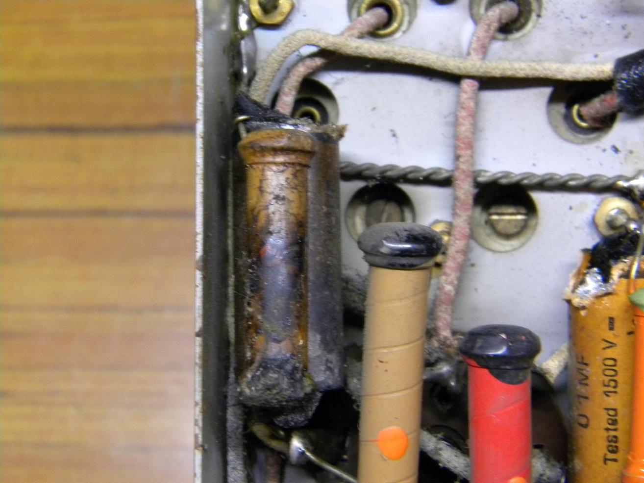

    Et un composant inconnu! C'est quoi ce tube vertical près du transfo d'alim?
Sujet : Sonneclair HD ?? Nouveau De Gilbert  Le 28-01-2010 à 18:23 sta
    De quoi couper toute vélléité de mise sous tension !
Sujet : Sonneclair HD ?? Nouveau De Gilbert  Le 28-01-2010 à 18:24 sta
    Le choix du court-circuit avec ça
Sujet : Sonneclair HD ?? Nouveau De Gilbert  Le 28-01-2010 à 18:25 sta
    Ou ça ![:Hi:]

    Beau poste Gilbert, et beau fer à souder...Pour ton tube, il se pourrait qu'il s'agisse d'un bobinage HF...Mais je ne vois pas si le tube intérieur est bobiné sur la photo.
Sujet : Sonneclair HD ?? Nouveau De Gilbert  Le 28-01-2010 à 19:56 sta
    Me suis-je trompé? J'ai baptisé rimlock un culot avec les contacts sur les côtés : erreur ?
    Pas de broches sur cette lampe, mais des contacts sur les côtés ( c'est la 5Y3 )En fait je ne connais pas bien les noms des différents culots
    Pour le tube, je pensais bien à un bobinage, mais on ne voit pas l'intérieur

    "ce tube vertical près du transfo" c'est pas une bobine dans son blindage dont le chapeau s'est envolé?[:Hi:]

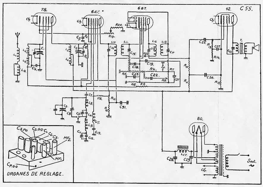

    En ce moment je suis sur un Ducretet de 1934,un C55 un très gros boulot,montage reflex avec lampe HF
    78-6A7-6B7-42-80 et sans Schéma bien sur introuvable
    Démontage complet du chassis pour nettoyage et peinture,membrane du HF défectueuse et transfo HP coupé,ébenisterie à revernir,enfin beaucoup de taf,mais quand meme ça fait passer le temps,il faut bien s'occuper.

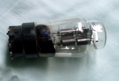

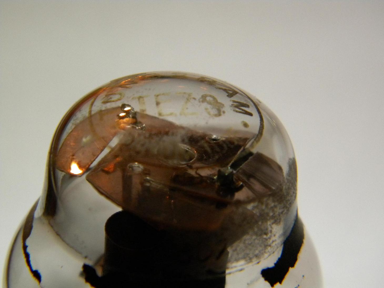

    Alors j'en profite:cette lampe est la valve de ce poste et est en principe une 5Y3GB. J'ai un doute !

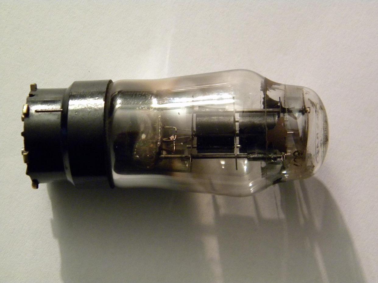

Sujet : Sonneclair HD ?? Nouveau De Gilbert  Le 29-01-2010 à 19:19 sta
    autre photo de dessus
    Verdict?
    [:Hi:]
Sujet : Sonneclair HD ?? Nouveau De Totolagalène  Le 29-01-2010 à 19:21 sta
    C'est déjà pas une 5Y3. Peut-être une 1883.[:Hi:]
Sujet : Sonneclair HD ?? Nouveau De Totolagalène  Le 29-01-2010 à 19:26 sta
    C'est bien marqué TUNGSRAM TEZ9 dessus?[:Hi:]
Sujet : Sonneclair HD ?? Nouveau De Gilbert  Le 29-01-2010 à 20:04 sta
    C'est ce qu'il me semble lire ! La photo rend les caractères plus lisibles, en fait c'est moins net sur le tube.
Sujet : Sonneclair HD ?? Nouveau De slouptoouut  Le 29-01-2010 à 20:50 sta
    c'est pas une 1883 (ça n'a pas cette gueule), cest pas une TEZ8 ou 9 ou EZ8 ou 9 ( ces ref n'existent pas), c'est une TEZ3 ou EZ3 ! (avec un "3" peu lisible qui ressemble à un "8" mais c'est forcément un "3" !)
    (valve classique a culot transco ou "side contacts" de ces années là ...cette valve a l'avantage d'être a chauffage indirect et à cathode sortie séparément , comme la EZ80 )
Sujet : Sonneclair HD ?? Nouveau De Pierre Roque  Le 29-01-2010 à 20:51 sta
    C'est une TEZ3=EZ3
    Chauffage fil. 6,3 V

    Et moi l'idiot qui ai lu TEZ9 sur la photo au lieu de TEZ3, t'enlevais le T pour Tungsram (ou pour Thérèse, tu sais...).

    Pas trouvé EZ3 dans le lexique. De toutes façons il y a déjà un problème. Chauffage 5Y3 = 5 V et EZ3 =6,3 V ????
    Par ailleurs le schéma précise 5Y3 et dans le texte on a 5Y3GB !
    On s'achemine bien vers un mouton à 5 pattes !:o[]

    Qu'est-ce qui te dit que ton poste n'est pas prévu avec une EZ3 d'origine?
    Il suffit de mesurer la tension de son enroulement filament du transfo.
    Et quand bien même il ne donnerait que 5 volts au lieu de 6 çà marchera aussi.
    L'important est de savoir si ta valve est bonne: un coup de lampemètre?

    Notez que la EZ3 a un avantage certain par rapport aux 5Y3 (qui chauffent et débitent immédiatement !) ou même 5Y3GB (qui ne chauffent pas immédiatement mais chauffent et débitent vite, en environ 10 s ) en effet la EZ3 chauffe doucement et ne débite qu'au bout d'un peu plus de 20 s (24s dixit le "datasheet" !) ceci laisse aux autres lampes le temps de chauffer et évite les surtensions au démarrage (la HT démarre "en douceur" et quand les autres lampes sont suffisamment chaudes) ...
    Je ne sais pas si la modif avec une EZ3 est d'origine mais il est intéressant de conserver la EZ3 ! La longévitée des condensateurs de filtrage , et la fiabilitée du poste, ne peuvent qu' être amélioré ! (avec, avoueons le, l'inconvénient que c'est une lampe méconnue et qui est devenue relativement rare ...)
Sujet : Sonneclair HD ?? Nouveau De Totolagalène  Le 30-01-2010 à 00:48 sta
    Lucien est équipé d'une EZ3 et effectivement il ne démarre pas vite!:-D[:Hi:]
Sujet : Sonneclair HD ?? Nouveau De Masterorion  Le 30-01-2010 à 01:34 sta
    Tu devrais remplacer ton oxyde de plomb par une EZ3 alors...:-D:-D
Sujet : Sonneclair HD ?? Nouveau De Jacques (webmestre)  Le 30-01-2010 à 02:19 sta
    Effectivement dans les deux schémas (HD539 et HD539 avec EM1) la référence est écourtée à 5Y3 mais complète (5Y3GB) sur les implantations. Pour la EZ3, une vérification rapide pour voir si le support est d'origine s'impose en même temps que la vérif de la tension de chauffage. PS: le TEZ3 était dans la table d'équivalence des tubes.
Sujet : Sonneclair HD ?? Nouveau De Gilbert  Le 30-01-2010 à 08:52 sta
    Je viens de verifier, l'EZ3 est d'origine: rivets sur le culot ( aussi oxydés que les autres )
    Par contre les paramètres pour le test sur le lampemètre ne figurent pas non plus dans les tables.( Radio Controle Serviceman Universel, version 10 commutateurs).
    Je n'ai pas vérifié le chauffage, mais comme c'est d'origine...
Sujet : Sonneclair HD ?? Nouveau De Pierre Roque  Le 30-01-2010 à 09:20 sta
    Il y a un oui-mais ?
    Il faut verifier la tension de chauffage imperativement et si il y a 5 volts ce pourrait etre une 1883 à la place de la 5Y3 = meme chauffage = meme lampe avec culot different.
    Souvent il y a des difference dans les montages par rapport aux schémas , c'etait suivant les stocks dans les chaines de montages pour ne pas arreter la fabrication.
    [:Hi:]
Sujet : Sonneclair HD ?? Nouveau De slouptoouut  Le 30-01-2010 à 11:51 sta
    oui, la EZ3 et la 1883 sont deux valves ayant le même culot ... Mais il y a des chances pour qu'une 1883 ne fonctionne pas directement a la place d'une EZ3, la sortie cathode ne sortant pas sur la même broche ...
    (sauf si il y a un "pont de cablage" entre la broche"K"et la broche "F" ajouté au bon endroit sous le support )
    quand au chauffage, voire si l'enroulement de chauffage valve n'a pas 3 sorties (0, 5V , 6,3V ) pour adapter la tension de chauffage , a la fabrication, la valve correspondante (de tels transfo a chauffage bitension étais courants )
Sujet : Sonneclair HD ?? Nouveau De Gilbert  Le 30-01-2010 à 13:04 sta
    Tout ça passe par un examen du cablage !
    Juste après la digestion, promis.
    :-D
Sujet : Sonneclair HD ?? Nouveau De slouptoouut  Le 30-01-2010 à 20:13 sta
    oui, effectivement, un examen du cablage lévera sans doute ...tout doute (peut être pas besoin de sortir le volto!)
    Ci joint ma lampe EZ3 (EZ3N plus exactement) qui a bien la même gueule ...
Sujet : Sonneclair HD ?? Nouveau De Gilbert  Le 01-02-2010 à 10:11 sta
    Quelques digestions plus tard !:-D
    L'EZ3 est bien alimentée par un circuit de chauffage séparé ( même identifié " valve" sur le transfo )
    Vu l'état général des cables et autres condos, je ne peux vérifier sous tension, mais il est probable que c'est 6,3 volts ( la datasheet spécifie bien la nécessité d'avoir un circuit de chauffage propre à l'EZ3 )
    Sloup
    J'attends les paramètres pour la passer au lampemètre ( demandés sur le net) à la suite de quoi je te dirai si j'ai besoin d'une lampe. Merci
    [:Hi:]

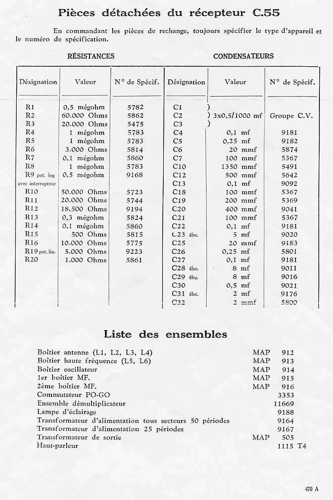

Sujet : Sonneclair HD ?? Nouveau De jacques DENYS  Le 02-02-2010 à 01:27 sta
    Pour Pierre Roque
    Le schéma du Ducretet C55 de 1934 .
    MF:120kHz
    C'était en passant .
    Bonne réparation
    Jacques Denys8-)
Sujet : Sonneclair HD ?? Nouveau De jacques DENYS  Le 02-02-2010 à 01:29 sta
    et la liste de pièces correspondante du C55
Sujet : Sonneclair HD ?? Nouveau De Pierre Roque  Le 02-02-2010 à 08:58 sta
    Merci Jacques DENYS pour ce schéma du C55 de Ducretet
    Pouvez-vous me le faire parvenir en grande definition dans ma BAL et encore Merci
    Le poste est presque tout demonter pour refaire le chassis qui a trop de rouille sur le dessus,je fais le relevé en meme temps mais ça prend beaucoup de temps
    Mes cordiales amitiés

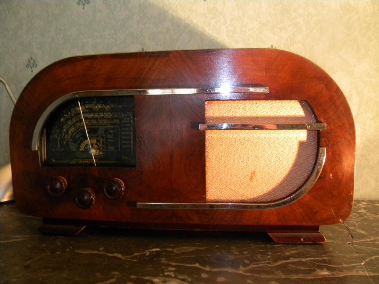

Sujet : Sonneclair HD ?? Nouveau De Gilbert  Le 14-05-2010 à 17:22 sta
    Un petit coup de fraicheur plus tard....
    C'est mon premier poste de cette époque, et j'ai cherché un moment Luxembourg sur le cadran, avant de réaliser !
    Merci à ceux qui m'ont aidé .
Sujet : Sonneclair HD ?? Nouveau De Phil  Le 14-05-2010 à 18:50 sta
    Belle pièce, dommage que le marbre soit fissuré... ;-)
Sujet : Sonneclair HD ?? Nouveau De Gilbert  Le 14-05-2010 à 18:55 sta
    Je préfère le conserver tel quel (meuble de famille ) plutot que d'en mettre un neuf !
Sujet : Sonneclair HD ?? Nouveau De Sylvain  Le 14-05-2010 à 20:54 sta
    Le marbre fissuré peut se recoller. On ne voit quasiment pas la réparation.8-()
Sujet : Sonneclair HD ?? Nouveau De Gilbert  Le 14-05-2010 à 21:53 sta
    Exact, et il faut seulement que je m'en occupe ! C'est à dire chercher un professionnel de ce genre de réparation !
    [:Hi:]
