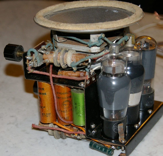

    Un 10µF 250 V non polarisé n'est pas énorme (vert sur la photo). Sur ce poste qui n'a que 3 lampes, il fallait chuter 70 V sous 0,3A. Le cordon chauffant d'origine était très long.

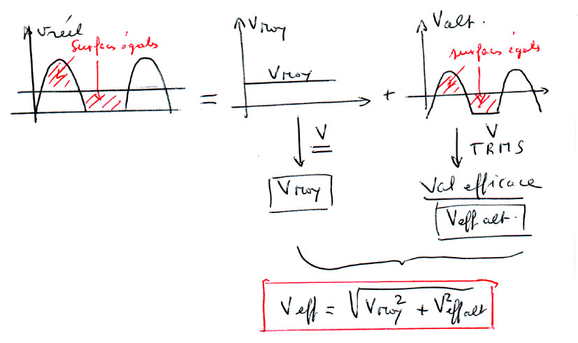

    Pour avoir la valeur efficace exacte, il faut faire l'opération :
    Val efficace = racine carrée (val.moy^2 + val.eff.alt^2), soit :
    Val efficace = racine carrée (0,1^2 + 0,1^2) = 0,141 A
    Et voila la bonne valeur... :-)

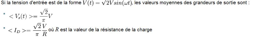

    Regardez la au paragraphe "Redresseur simple alternance " je peux me tromper mais je trouve des résultats qui correspondent en gros à mes mesures.

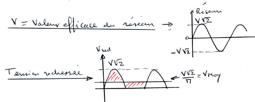

    Pour en revenir aux filaments alimentés par une diode (simple alternance), on peut vérifier la tension avec un voltmètre en position continu "=" sachant que l'on a coefficient d'erreur de 1,57.
    Par exemple pour une 25L6 qui doit fonctionner sous 25V efficace, on doit mesurer avec le voltmètre sur "=" : 25/1,57 = 16 V pour que la lampe soit correctement chauffée.
Sujet : Chauffage des postes tous courants Nouveau De Adams  Le 15-02-2010 à 09:42 sta
    Je joins les formules qui me semblent etre les bonnes.
    Dans le montage diode en serie avec les filaments ,on calcule une valeur moyenne pour avoir une idée de ce qui se passe mais cette valeur moyenne n'a aucune réalité physique.
    Un examen à l'oscillo couplé en continu montrerait des demies sinusoides dont les pieds sont à 0
    Le TRMS trouve une valeur moyenne par le calcul .
    En fait dans le poste les filaments sont alimentés en 220 V avec une alternance sur deux,mais les isolements ont a supporter du 220 .
Sujet : Chauffage des postes tous courants Nouveau De JCJ  Le 15-02-2010 à 10:37 sta
    Pour le TRMS, c'est plus compliqué.
    En résumé, une tension comme celle donnée par le redresseur peut se décomposer en deux :
    - La valeur moyenne continue,
    - La composante alternative.
    Graphiquement, on trace la valeur moyenne en délimitant des surfaces égales sur la courbe de la tension réelle (dessin joint).
    La composante alternative se caractérise par une surface de la partie "+" égale à la surface de la partie "-".
    Un voltmètre continu (=) ne donne que la valeur moyenne,
    Un voltmètre TRMS ne donne que la valeur efficace de la composante alternative.
    Pour avoir la valeur efficace de la tension réelle, il faut appliquer la formule rappelée sur le dessin.
    Pas évident...:-)
Sujet : Chauffage des postes tous courants Nouveau De Adams  Le 15-02-2010 à 11:02 sta
    Vous integrez la Fig 1 pour obtenir la Fig 2 je suis d'accord.
    Mais vous prenez une deuxieme fois ce qui a été intégré pour le rajouter,je ne suis plus d'accord.
    Dans ce montage il n'y a pas de valeur moyenne continue réelle.
    Que pensez vous des formules Wiki que je cite dans mon post précédant ?
Sujet : Chauffage des postes tous courants Nouveau De JCJ  Le 15-02-2010 à 13:02 sta
    La somme des figure 2 et 3 redonne bien la figure 1 et correspond bien à la décomposition :
    Tension redressée = Valeur moyenne + Composante alternative.
    Les formules de Wiki sont bien sûr exactes. Pour ressituer ces formules graphiquement (dessin) :
    - V est la valeur efficace du réseau qui varie entre +V.racine(2) et -V.racine(2).
    - La tension redréssée varie bien entre 0 et V.racine(2) et la valeur moyenne, qui coupe le graphe en 2 surfaces égale, est V.racine(2)/pi
    Hélas les formules de Wiki ne parlent pas de la valeur efficace qui est la valeur à utiliser pour calculer le chauffage des filaments.
Sujet : Chauffage des postes tous courants Nouveau De JCJ  Le 15-02-2010 à 13:03 sta
    Dessin oublié

    <<Hélas les formules de Wiki ne parlent pas de la valeur efficace qui est la valeur à utiliser pour calculer le chauffage des filaments.>>
    Je me demande si la formule change,on doit pouvoir entrer des Veff ou V crete ,à une constante pres,c'est la meme chose.

    Si on part de Vcrete, pour un redressement mono alternance :
    Vmoy = Vcrete/pi
    Veff = Vcrete/2
    La valeur efficace est toujours plus grande que la valeur moyenne, ici le rapport est de pi/2 soit : Veff = 1,57 x Vmoy
