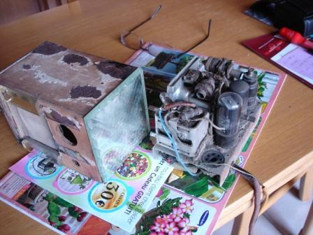

    Je viens de trouver un petit poste 4 lampes avec HP + transfo de sortie CV 2 cages. Malheureusement il manque 1 lampes sur les 4 Les 3 restantes sont 2x25L6+6J7+inconnue.C'est un petit poste de dimensions L=17cm l=12cm h=12cm.On peut dire que c'est tassé à l'intérieur. La boîte est recouverte de miroirs ce qui fait un effet "kitch". Le fabricant est MARET & AUGIER 5 avenue de la république Paris? N° de série 75 date 28/8/1945.
    Si une personne connait ce constructeur et peut me renseigner .....Par contre, il ya du boulot, à la fois sur la boîte et l'électronique.
    Merci de me donner toutes informations et conseils qui me seront très utiles.

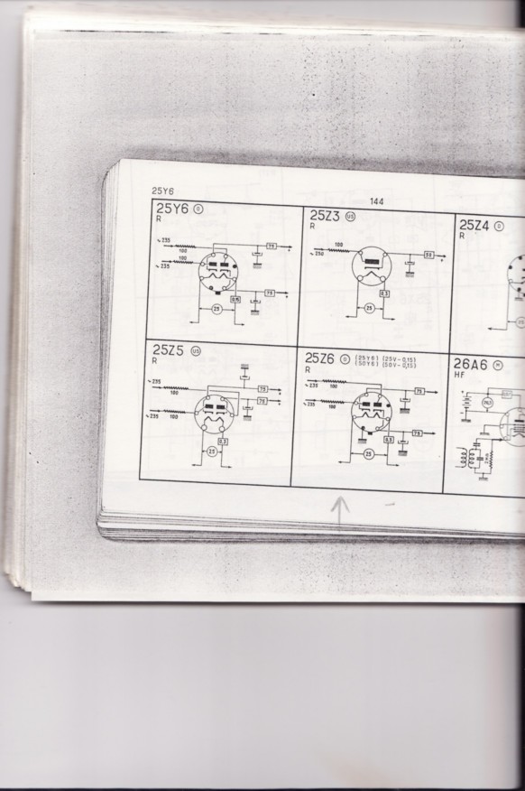

    Le tube manquant = peut-être la redresseuse 25 Z6, à vérifier d'après le câblage

    Peut-être un poste à amplification directe avec 6J7 6Q7 25L6 et redresseuse 25Z6.
    Poste tous courants en 110V.

    Sur ce coup, vous avez une 25L6 de dispo en stock, il y a effectivement une erreur pour une 25Z6. La position des tubes sur la photo me semble d'ailleurs curieuse.

    Merci de vos conseils. un indice, les tubes étaient d'origine américaine en métal. Donc plus petits en hauteur que les équivalents en verre "philips". Si bien que le dernier dépanneur à limé la boîte pour faire rentrer le chassis dedans !!! OK pour le cordon résistif mais une énigme; il y a 2 fils sur la prise et 3 fils à l'arrivée. On va voir. Effectivement ce petit poste aurait bien trouvé sa place dans un boudoir intime...

    Je me suis remis sur ce poste. Côté redressement ce serait une 25Z6 montée en monoplaque. Pour la dernière, ce doit être la préampli + détectrice. Quelle sorte de tube série américaine pourrait faire cela? Cablage extrèmement difficile à relever .

    J'ai retrouvé un fil qui pourrait être la connexion de grille mais sans clip. Ce fil est soudé sur une des cages du CV . C'est de plus en plus mystérieux. J'ai fait un bouchon avec 8 fils pour mettre à la place des tubes et suivre le cablage. C'est tellement serré que l'on ne voit pas où vont les fils.

    J'ai attaqué le nettoyage et le relevé du schéma. A priori il s'agirait d'un super réaction avec 2 gammes d'ondes. Les tubes qui existaient étaient :6F7, 25L6, 25L6 +X avec la grille reliée sur le CV. Je ne pense pas qu'il y ai lieu de mettre 2 25L6, mais 1 25Z6 et 1 25L6. Quelqu'un pourrait il me donner un conseil pour le tube Pentode HF pour que je regarde si le brochage correspond ? C'est un support octal .

    pas de transfo FI et des bobines un peu partout !Si vous relisez mes précédents posts il y a des photos dessus.
