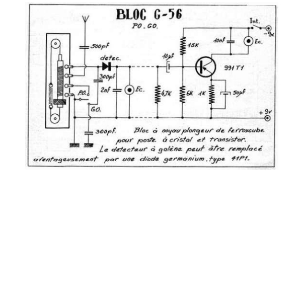

Depuis mon enfance je possède un bloc G56 . A l'époque avec une antenne filaire et une diode au
germanium je recevais les stations locales en PO.Dans le N° 67 mars avril 2015 de Radiofil magazine page 44 et suivantes figure un montage avec ce bloc suivi d'un petit ampli BF
Malheureusement la référence du transistor NPN et celle du circuit intégré ne figurent pas .
Quelqu'un pourrait-il me donner ces deux références?
Bonne journée

Il suffit de le demander à son auteur RFL 3634 M.Bachelet Adresse et téléphone dans l'annuaire radiofil.
Mais je dirai BC108 ou équivalent et TBA 800, TBA 820, TDA etc..

Le bloc peut être amplifier avec un OC71. A l'origine, voir le plan.

Sur votre site, j'ai vu votre réalisation, 50 ans après sa première utilisation je vais remettre le bloc G56 en service . Peut-être réveillera-t-il la curiosité d'un de mes petit fils en lui montrant qu'avec peu de choses ,on fait parfois de belles prouesses ....loin des produits de consommation du marché !!!
Je viens de retrouver la documentation de l'époque (ci jointe )
| Sujet : bloc G56 Nouveau | De allo39110 Le 06-04-2015 à 22:23 sta |
Voici aussi un plan de 1967et quelques transistors d'époque pour amplifier.
J'en ai eu un, moi aussi.Amicalement, Michel
