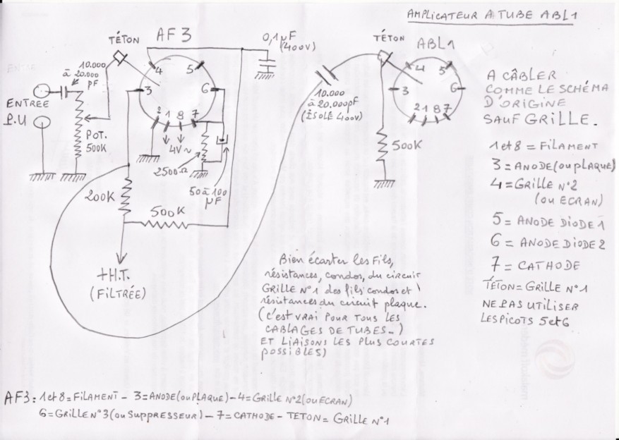

Sujet : Amplificateur a tube ABL1 Nouveau De Totolagalène  Le 28-11-2009 à 14:49 sta
    Voir le schéma çi-contre.[:Hi:]
Sujet : Amplificateur a tube ABL1 Nouveau De Totolagalène  Le 28-11-2009 à 14:59 sta
    Vos relevés de tensions sont faux. Regardez bien le numérotage des picots tel qu'indiqué sur mon schéma. Par exemple la cathode n'est pas la borne 8 Mais la borne 7.
    Je ne sais pas où vous avez trouvé ce numérotage des broches mais l'officiel est celui de mon schéma. Il faut que nous parlions le même language.[:Hi:]
Sujet : Amplificateur a tube ABL1 Nouveau De Totolagalène  Le 28-11-2009 à 15:02 sta
    On regarde les picots du support de lampe vus du dessous (côté câblage).[:Hi:]

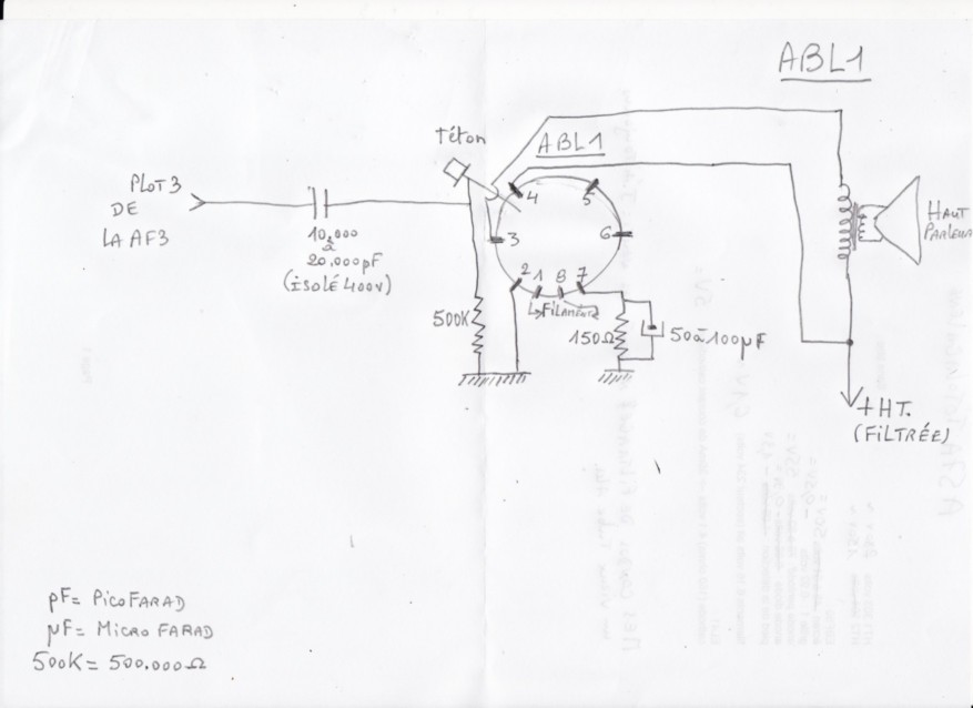

    ouvrez google chrome et tappez tube ABL1 et selectionnez IMAGE vous verrez sur une image le schéma d'implantation que j'ai utilisé
Sujet : Amplificateur a tube ABL1 Nouveau De Flo1990  Le 28-11-2009 à 17:10 sta
    bon, je vais essayer de vous envoyer une photo du schéma que j'ai fait, par contre sa risque de prendre du temps dsl
Sujet : Amplificateur a tube ABL1 Nouveau De jean-françois  Le 28-11-2009 à 17:11 sta
    oui mais y a mieu demande sur google le datasheet et là tu es sur
Sujet : Amplificateur a tube ABL1 Nouveau De Flo1990  Le 28-11-2009 à 17:21 sta
    en fait j'ai recrée a l'identique la partie amplificatrice finale du A2A et j'ai viré tout le reste ce qui donne un schéma simple donc du coup le schéma que l'ont m'a envoyé est très différent du mien!
Sujet : Amplificateur a tube ABL1 Nouveau De jean-françois  Le 28-11-2009 à 17:26 sta
    Peux tu montrer les schemats?
Sujet : Amplificateur a tube ABL1 Nouveau De Flo1990  Le 28-11-2009 à 17:37 sta
    Je vais avoir du mal je n'ai pas de scann ni appareil photo numérique en ma possession mais je vais trouver
Sujet : Amplificateur a tube ABL1 Nouveau De jean-françois  Le 28-11-2009 à 17:42 sta
    ouai prend le en photo car le scann s'est le bazard pour compresser l'image etc
Sujet : Amplificateur a tube ABL1 Nouveau De Flo1990  Le 28-11-2009 à 17:47 sta
    oui mais avec quoi[:ouin:]!
Sujet : Amplificateur a tube ABL1 Nouveau De Totolagalène  Le 28-11-2009 à 18:01 sta
    Ce doît être comme ce schéma. S'il y a des choses que vous ne comprenez pas bien, précisez SVP.[:Hi:]
Sujet : Amplificateur a tube ABL1 Nouveau De jean-françois  Le 28-11-2009 à 18:22 sta
    vas y scann les et envois les moi
Sujet : Amplificateur a tube ABL1 Nouveau De Flo1990  Le 28-11-2009 à 18:24 sta
    je suis en train de refaire le schéma avec l'AF3 et la ABL1 je vous enverrez sa bientot pour voir si j'ai pas fait de c.....
Sujet : Amplificateur a tube ABL1 Nouveau De jean-françois  Le 28-11-2009 à 18:25 sta
    ok
Sujet : Amplificateur a tube ABL1 Nouveau De Flo1990  Le 28-11-2009 à 18:31 sta
    je ne pige plus rien, donc par conséquent je vais essayer de vous envoyer mon schéma d'origine car la c'est prise de tète[:ouin:]!

    je vous invite a aller sur ce lien en première page il y a le schéma: http://florianlee.skyrock.com/
Sujet : Amplificateur a tube ABL1 Nouveau De Flo1990  Le 28-11-2009 à 18:51 sta
    (je sais désolé mais c'est le seul moyen que j'ai trouvé)
Sujet : Amplificateur a tube ABL1 Nouveau De Flo1990  Le 28-11-2009 à 19:00 sta
    désolé j'ai pas plus petit:-D mais vous pouvez agrandir avec paint.net (gratuit) et je peut vous donner les valeurs des composants si vous ne les voyez pas

    en fait j'ai repris le schéma du A2A et j'ai viré tout ce qui servait a rien
Sujet : Amplificateur a tube ABL1 Nouveau De Flo1990  Le 28-11-2009 à 20:10 sta
    donc la question est: pour garder le schéma d'origine et rajouter la AF3 quelles modifs dois-je faire car la je suis un peu perdu
Sujet : Amplificateur a tube ABL1 Nouveau De Flo1990  Le 28-11-2009 à 20:26 sta
    a daccord j'avais pas vu la deuxième partie du schéma envoyée par totolagalène, toutes mes excuses je vais pouvoir faire le nouveau schéma sans problème maintenant, merci à tous du coup de main, je vous tiendrais au courant des modif

    Bonjour , J'ai bientot fini le montage de l'AF3, faut t'il vraimment une résistance de 200Khom entre la borne 3 et la +HT car j'en ai une qui fait 197Kohm?
    (De plus en plus bizzare je trouve presque 500V a la HT à vide alors qu'avant je trouvais 400V! j'espère que sa va pas tout claquer!)

    Pour Flo, les résistances ont une tolérance de 5 ou 10 %, donc 197 pour 200K c'est parfait.
Sujet : Amplificateur a tube ABL1 Nouveau De Flo1990  Le 29-11-2009 à 19:12 sta
    Merci pour l'info JC Négret, je voulais ètre sur pour ne pas faire de choses irréversibles!
    Cela serait dommage de griller des lampes qui date de l'an pèbre!:-D

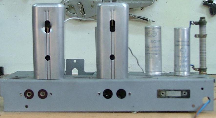

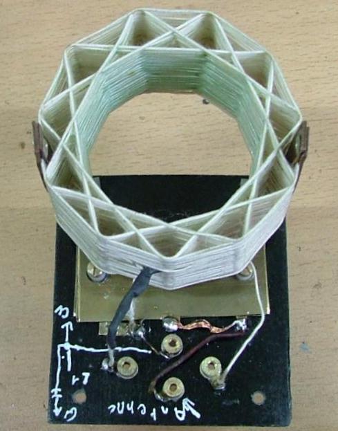

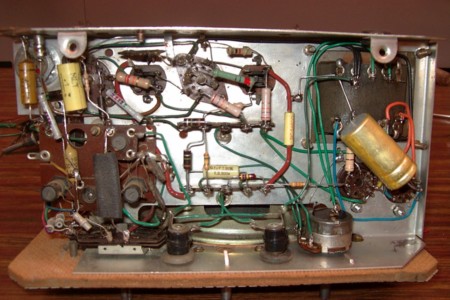

    Je vous joins la photo d'un récepteur, qu’un collectionneur a dépanné suivant vos conseils et vendu à un ami à la bourse d'échange, dans le département de l Eure et Loir (28)
    Je persiste à dire que l'ignorance n’est pas un défaut, mais vos propos oui, vos fils, truffés d'erreurs, souvent volontaire en sont la preuve.
    Alain.

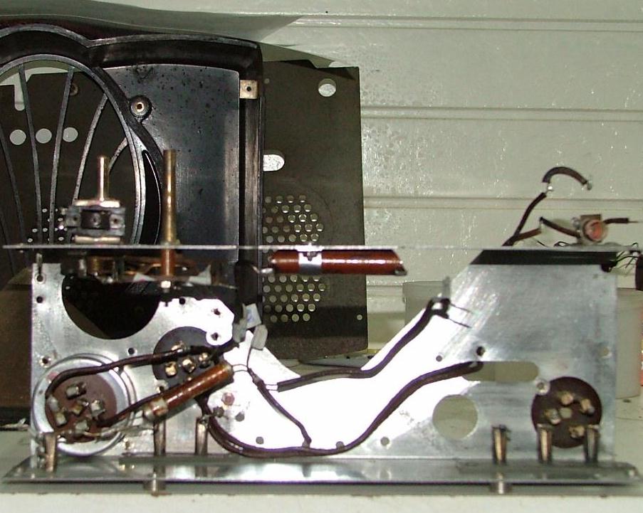

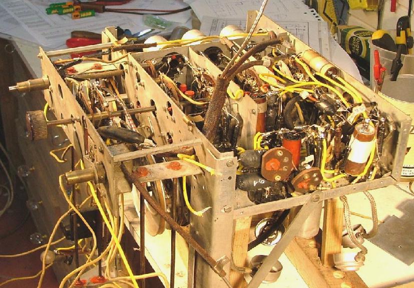

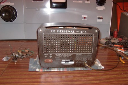

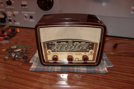

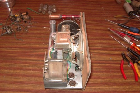

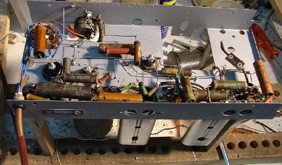

    Voici quelques photos de la restauration d'un recepteur LE REGIONAL 57A et qui fonctionne parfaitement bien avec un petit realignement des MF à 455 Kcs .
    Cordialement à tous
    PS:il faut que je reduise mes photos , à plus,excuses.

Sujet : Amplificateur a tube ABL1 Nouveau De Pierre Roque  Le 30-11-2009 à 14:32 sta
    Les photos

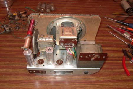

Sujet : Amplificateur a tube ABL1 Nouveau De Pierre Roque  Le 30-11-2009 à 14:33 sta
    Suite
Sujet : Amplificateur a tube ABL1 Nouveau De Pierre Roque  Le 30-11-2009 à 14:35 sta
    Suite et fin

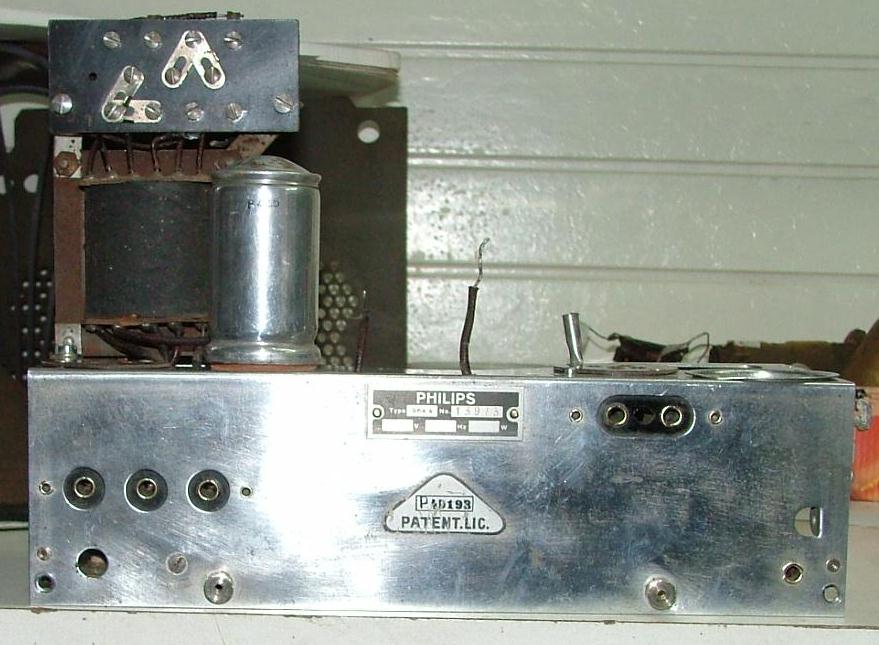

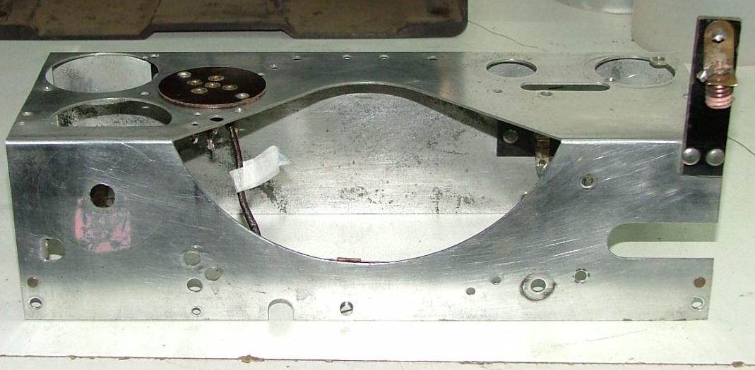

Sujet : Amplificateur a tube ABL1 Nouveau De fdevlos  Le 30-11-2009 à 14:35 sta
    Comment faites-vous pour donner un si bel aspect brillant au chassis ?

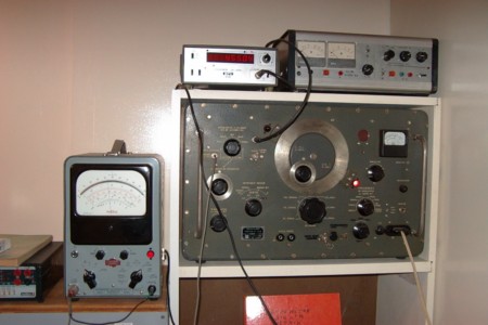

Sujet : Amplificateur a tube ABL1 Nouveau De Pierrot du 82  Le 30-11-2009 à 14:40 cms
Un beau géné Metrix 931 sur l'étagère...
Sujet : Amplificateur a tube ABL1 Nouveau De Pierre Roque  Le 30-11-2009 à 14:43 sta
    Moi aussi , mais volontairement pour calmer un peu le sujet ? .
Sujet : Amplificateur a tube ABL1 Nouveau De Pierre Roque  Le 30-11-2009 à 14:45 sta
    Le flacon miracle :
    Miror cuivre
    et ça brille
Sujet : Amplificateur a tube ABL1 Nouveau De Pierre Roque  Le 30-11-2009 à 14:52 sta
    Mes excuses à Flo1990 pour avoir couper son sujet apres avoir compris qu'il y avait une derive,mais il peut reprendre en main sans probleme
    Cordialement à tous
    PS:pour la suite du 57A , je repasse sur le sujet de Gilbert

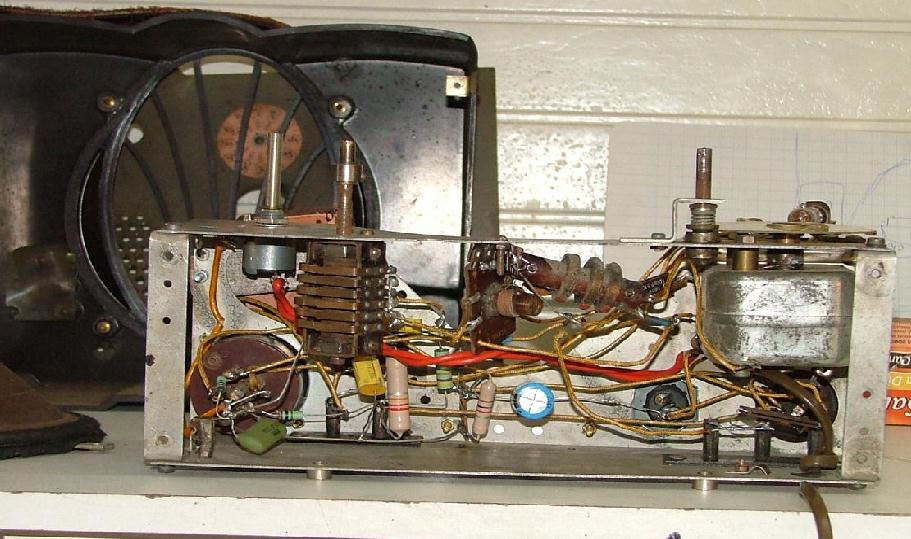

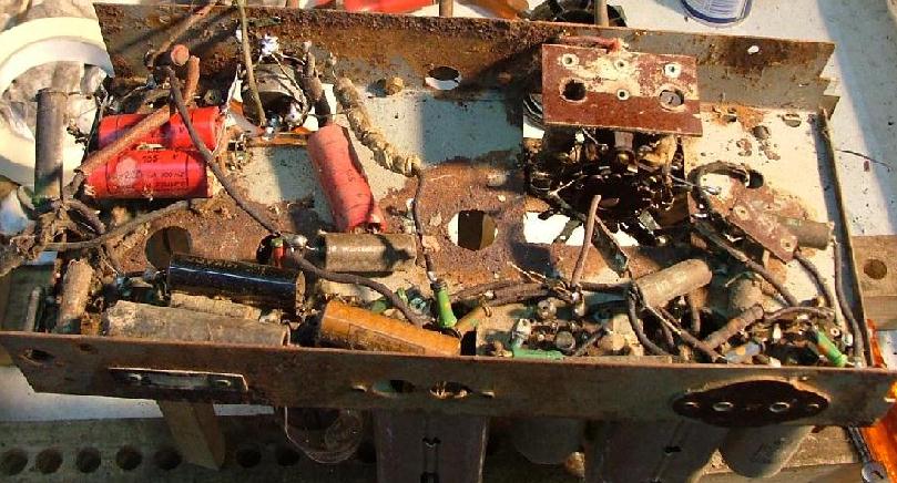

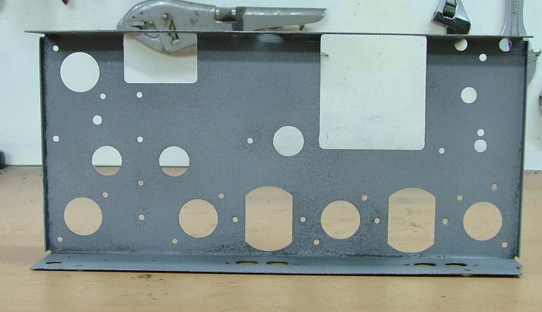

Sujet : Amplificateur a tube ABL1 Nouveau De Alain Legros  Le 30-11-2009 à 18:43 sta
    Pierre, juste comme ça.
Sujet : Amplificateur a tube ABL1 Nouveau De Alain Legros  Le 30-11-2009 à 18:44 sta
    suite
    suite1
Sujet : Amplificateur a tube ABL1 Nouveau De Alain Legros  Le 30-11-2009 à 18:45 sta
    Suite2
    Suite3
Sujet : Amplificateur a tube ABL1 Nouveau De Alain Legros  Le 30-11-2009 à 18:46 sta
    Suite4

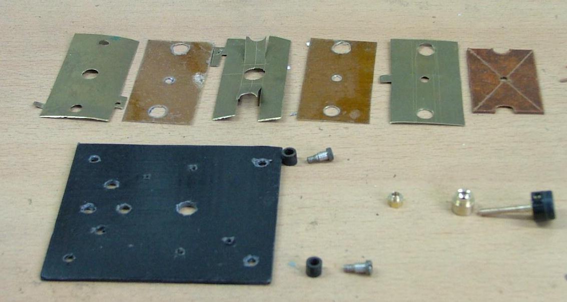

Sujet : Amplificateur a tube ABL1 Nouveau De Alain Legros  Le 30-11-2009 à 18:50 sta
    Pour finir, le temple de la musique, les condensateurs au brai, le câblage complet ainsi que les fils blindés, tout est restauré pas bricolé.
    Hi,hi.
    Alain.

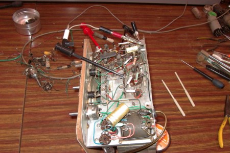

    Bonsoir tout le monde, je viens enfin de terminer l'ampli si généreusement indiqué par Totolagalène.Pas d'inquiettude il fonctionne mais quand je tourne le potard de volume il se produit un son strident a vous péter les burlingues ! sauf qd le potard est au max!
    Pour Phil je suis né dans le 13:-D et oui sa ve dire la mème chose que l'an quarante
Sujet : Amplificateur a tube ABL1 Nouveau De jackoe  Le 01-12-2009 à 20:59 sta
    Inverse les fils qui vont au transfo de sortie ! Vite !!! 8oI
Sujet : Amplificateur a tube ABL1 Nouveau De Flo1990  Le 01-12-2009 à 21:06 sta
    Why??
Sujet : Amplificateur a tube ABL1 Nouveau De jackoe  Le 01-12-2009 à 21:13 sta
    S'ils sont dans le mauvais sens, c'est un oscillateur que tu bricoles, pas un ampli !

Sujet : Amplificateur a tube ABL1 Nouveau De Totolagalène  Le 03-12-2009 à 22:15 sta
    Comme dit Pierrot, çà n'est pas un gros boulot, mettre un condo d'environ 5000 pF en // sur le primaire du transfo de sortie, et essayer aussi ce condo (isolé 400V) entre plaque (=anode) de l'ABL et masse.[:Hi:]
Sujet : Amplificateur a tube ABL1 Nouveau De Totolagalène  Le 03-12-2009 à 22:19 sta
    Tu ne peux pas nous envoyer un croquis du câblage de l'entrée de l'ampli, entre bornes, le potar et la grille de la AF3. Y a-il bien une résistance d'environ 500.000 Ohms entre grille AF3 et masse?[:Hi:]
Sujet : Amplificateur a tube ABL1 Nouveau De Totolagalène  Le 03-12-2009 à 22:24 sta
    Autre essai. Calmer la AF3, c'est à dire au lieu d'une résistance de 2500 Ohms entre cathode et masse, essayer avec une d'environ 5000 Ohms.[:Hi:]

Sujet : Amplificateur a tube ABL1 Nouveau De fabignoli  Le 04-12-2009 à 15:16 sta
    Pour Alain Legros
    Sympa la photo du 964AS.
    Effectivement complètement trafiqué.
    Un potard à la place du CV de réaction, bobine d'accord non d'origine, mmmm. Grosse bidouille quand même..... C'est dommage.
    Frederic

    Flo, et l'essai de doubler la valeur de la résistance de cathode de la AF3? ( voir çi-dessus).[:Hi:]

    Uelles modifs SVP?Pour le son trop aigu: Quelle est la valeur du condo de liaison entre plaque AF3 et grille ABL1.[:Hi:]
Sujet : Amplificateur a tube ABL1 Nouveau De Flo1990  Le 08-12-2009 à 22:36 sta
    Voici les modifs:
    blindage des conducteurs, condensateur de 5nF entre la borne 5 de l'ABL1 et la masse et un autre en // sur le primaire du transfo HP.
    20000pF 400V soit 20 nF 400V entre la "plaque"de l'AF3 et la grille de l'ABL1
Sujet : Amplificateur a tube ABL1 Nouveau De Totolagalène  Le 08-12-2009 à 22:53 sta
    Pour le condo de liaison de 20.000 pF c'est bon. Celui de 5.000 pF en // sur le primaire du TR de HP c'est bon aussi.
    Mais je ne comprends pas ce qu'est ce 5.000 pF entre picot 5 de l'ABL1 et la masse.Est-ce que maintenant on parle bien avec la même numérotation, celle qui a été donnée çi-dessus et non pas celle que j'avais donnée au départ? [:Hi:]
Sujet : Amplificateur a tube ABL1 Nouveau De Gilbert  Le 08-12-2009 à 22:53 sta
    Sauf erreur de ma part, il y a confusion ( ton post du 6 / 12 à 22h36 ):
    -le primaire sur un transfo de sortie ce n'est pas du côté haut parleur, c'est de l'autre côté ( finale BF)
Sujet : Amplificateur a tube ABL1 Nouveau De Flo1990  Le 08-12-2009 à 23:08 sta
    J'ai utilisé le brochage de totolagalène et il me semble bien que c'était en suivant votre brochage entre le picot 5 et la masse qu'il y avait ce condo.
    Oui je comfirme, j'ai bien placé le condo au primaire du transfo HP coté finale BF.
Sujet : Amplificateur a tube ABL1 Nouveau De Totolagalène  Le 08-12-2009 à 23:12 sta
    Regarde mon croquis du 28/11 à 18 hrs 01. Sur le primaire du HP, çà veut dire entre la plaque de L'ABL1 (qui est reliée à une extrémité du primaire du TR de HP) et le + HT (qui est relié à l'autre extrémité du primaire du TR de HP). Ce qui revient au même que de souder ce condo sur le TR lui-même (c'est plus pratique).
    Je n'avais pas représenté ce condo sur mon dessin. Alors est-ce que tu l'as bien mis comme je viens de te l'expliquer et pas sur le secondaire?[:Hi:]
Sujet : Amplificateur a tube ABL1 Nouveau De Flo1990  Le 08-12-2009 à 23:14 sta
    Oui je l'ai placé comme vous venez de me l'indiquer

    Bonsoir, Je voulais savoir a quoi peut me servir le tube AK2 dans mon montage car sa me gène de voir ce tube trainer sur mon bureau!
    Puis-je m'en servir pour confectionner un recepteur radio a amplification directe?

Sujet : Amplificateur a tube ABL1 Nouveau De Flo1990  Le 10-12-2009 à 23:05 sta
    bah! pour la partie ampli laissez tomber,ne vous cassez pas la tète pour ce problème sa marche très bien, le seul bémol c'est que je ne peut plus baisser le son! (:-D si c'est pas bète sa!)
    Les tubes a vides : AZ1/AF3/ABL1 et AK2

    A chacun ses expériences! le blindage ne change rien donc faut bien essayer qqchose!
    Quand au schéma je ne peut pas vous l'envoyer car je n'ai pas de quoi le transformer en image jpg ou autres.
    Le schéma de mon montage est celui que vous m'avez envoyé avec le tube AF3 en ampli de tension et l'ABL1 en amplificatrice finale par contre je doit vous signaler que la liaison a la masse du potard et a éviter (sa hurle d'une facon horrible!)
    Le condo de 5nF et placé selon l'implantation de votre schéma entre la borne 5 de l'ABL1 et la masse
    respectueusement FLO1990
Sujet : Amplificateur a tube ABL1 Nouveau De Totolagalène  Le 13-12-2009 à 23:10 sta
    Vous hallucinez mon cher, sur mon dernier croquis du 28/11 à 18hrs 11, il n'y a rien sur le picot 5 de l'ABL1: c'est pour cette raison que nous n'arrivons pas à avancer.[:Hi:]
Sujet : Amplificateur a tube ABL1 Nouveau De Flo1990  Le 13-12-2009 à 23:29 sta
    ce que je voulais dire par la c'est qu'en effet il n'y a rien sur votre schéma entre le picot 5 et la masse mais que j'ai suivi votre brochage et vous m'avez conseillé de mettre un condo entre la "plaque" de l'ABL1 et la masse repéré picot 5 et masse
Sujet : Amplificateur a tube ABL1 Nouveau De Flo1990  Le 13-12-2009 à 23:34 sta
    Enfin bon de toute facon que je le mette ou pas ce condo ne change rien au fonctionnement du poste!
Sujet : Amplificateur a tube ABL1 Nouveau De Totolagalène  Le 13-12-2009 à 23:41 sta
    Dans quel post ai-je parlé du picot 5 de l'ABL1?[:Hi:]
Sujet : Amplificateur a tube ABL1 Nouveau De Flo1990  Le 13-12-2009 à 23:48 sta
    aucun j'ai déduit ce picot selon votre implantation de tube (revoir le galimatia dans lequel on s'était fourré en parlant du brochage des tubes et les doutes qu'ils on laissé subsister sur le branchement de ces derniers!)
    Par mon analyse personnelle j'ai déduit le picot 5 du tube ABL1 comme correspondant a la "plaque" du tube ABL1
    Apprès il se peut que je me soit trompé mais "Qui saura, qui saura?":-D

    Je doit préciser que seul les fils en séparatex et la prise d'alim on été changés (le reste et d'époque et fonctionne parfaitement mis a part la partie sonorité)
    Le fusible a également été remplacé car il été oxydé par une espèce de mousse verte que j'ai du virer avec un couteau d'électricien tellement que sa péguait!
