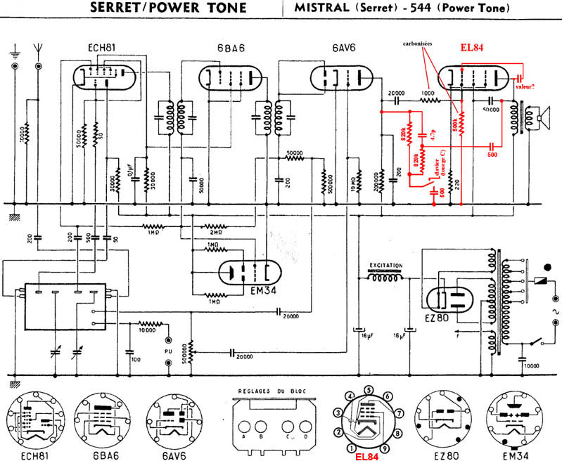

Sujet : Power-Tone de retour Nouveau De hristo5  Le 16-05-2010 à 11:50 sta

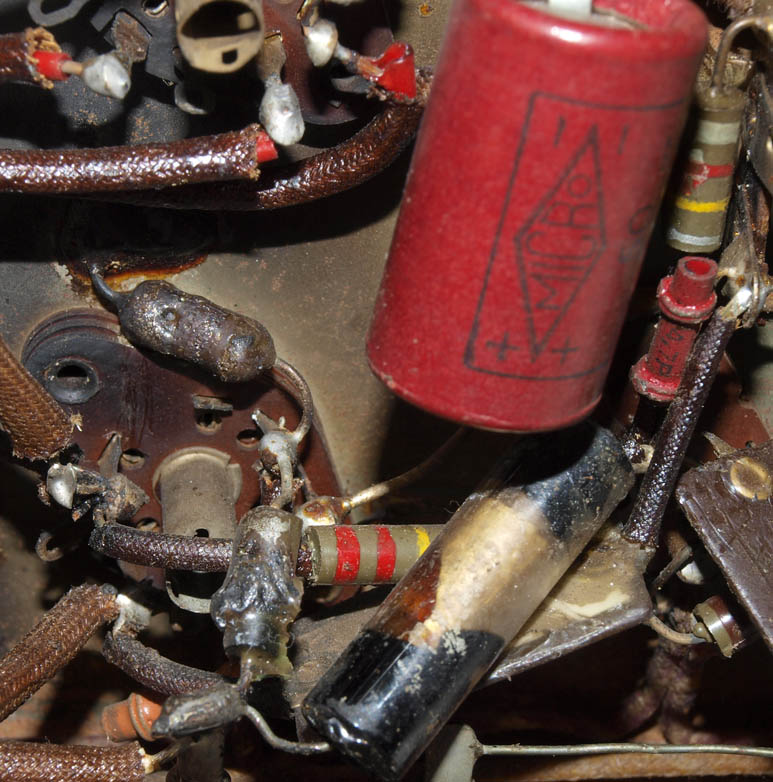

    après quelques semaines sans y toucher je me suis attaqué à l'électronique de mon Power-tone. Première surprise, on dirait bien qu'il y a eu du grabuje: le condo de liaison parait avoir coulé, et les deux résistances qui le suivent ont un aspect quelque peu carbonisé... j'ai un peu peur que la EL84 n'en ait souffert, non?
    J'ai donc remplacé ce condo et ces résistances, j'ai changé les condos de filtrage, puis après avoir testé les tensions du transfo, j'ai remonté la EZ80 pour tester le redressement. La, 2eme surprise, j'ai eu droit à du grand spectacle: d'abord quelque chose au niveau des electrodes est devenu d'un rouge intense (un peu comme les résistances bobinées du radiateur de ma salle de bain!). Ensuite, j'ai vu 2 ou 3 flash à différents endroits dans la lampe, puis tout l'intérieur s'est brillament illuminé d'un magnifique couleur bleutée... La, j'ai tout arrêté, sans prendre le temps de lui faire une photo, car, je me trompe peut être, mais j'ai quand même l'impression que ça n'est pas très normal, non?
    Qu'en pensent les experts?
    (Rappelons que lorsque j'ai récupéré le poste, celle-ci se baladait à l'interieur, en compagnie de la EL84, il y avait peut être une raison à cela... )
Sujet : Power-Tone de retour Nouveau De hristo5  Le 16-05-2010 à 11:58 sta
    Et pour finir, 3eme surprise, le poste a subi quelques modifications dont je ne saisi pas bien le but. Pourrait il s'agir d'un controle de tonalité qui serait mis en ou hors service en profitant des touches non utilisées du clavier, touches marquées A et C? La touche C enfoncée connecte le bazard a un condo de 500pF qui va a la masse, et la touche A n'est connectée a rien, elle ne fait que desenclencher l'autre.
    Je joins le schéma avec les modifications que j'ai noté.
    Merci de votre aide.

    Pour mémoire, voici le schéma qui m'a été fourni initialement. J'ai oublié de mentioner l'ajout d'un condo de 50 micro en paralèle sur la résistance de polarisation cathode de la EL84 (le gros rouge de la photo).
Sujet : Power-Tone de retour Nouveau De Pierrot du 82  Le 16-05-2010 à 14:53 cms
Bonjour Christophe,
Le feu d'artifice sur la EZ80 peut avoir 2 causes principales :
- mauvais vide dans la EZ80 : à remplacer !
- court-circuit ou surconsommation dans la haute tension.
Si c'est le cas, je suspecterai la EL84, car ce n'est pas normal que les résistances de grille soient carbonisées, je pense à un court-circuit interne entre la G1 et la G2 laquelle est reliée à la HT.
Il est possible alors que la EZ80 ait été elle aussi détruite par ce court-circuit.
Vérifier quand même qu'il n(y ait pas un condo papier sur la HT qui fasse ce court-circuit !

    Au départ fuite ou CC du condensateur de liaison entre la 6AV6 et l'EL84, entrainent une surconsommation du tube EL84, cette sur-intensité a dû abîmer la cathode de l'EZ80, ou plus grave la capacité de contre réaction entre anode et grille de commande de l'EL84 en CC qui peut griller le transfo de sortie et ou la self d'excitation du HP.
    A vérifier l'isolation des deux électrolytiques de filtrage, l'isolation des enroulements TR sortie et excitation par rapport à la masse, isolation des capacités de liaison et contre réaction(valeur?), isolation entre chauffage EZ80 et masse, conduction des enroulements TR-sortie et excitation.

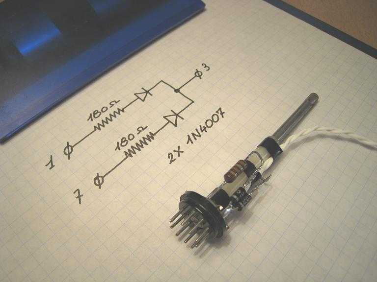

    Il y a une solution provisoire qui constitue a remplacer le tube EZ80 par un bouchon noval sur lequel il faut monter deux diodes et deux résistances, comme le montre une des deux image (ici les deux fil blancs servent uniquement a alimenter une petite lampe de 6 Volts pour faire du contrôle visuel)
    Vieille Radio.
Sujet : Power-Tone de retour Nouveau De Totolagalène  Le 18-05-2010 à 18:40 sta
    Bien Vieille Radio, je fais souvent cela avec les 25 Z5 (ou Z6) plus la résistance équivalente au filament (because câblage en série) dans un tube HS Métal alu.
Sujet : Power-Tone de retour Nouveau De hristo5  Le 18-05-2010 à 19:04 sta
    Merci du tuyau, Vieille Radio, c'est pas bête du tout ça! Je vais essayer de me bricoler ça, ça me permettra d'avancer avec le reste en attendant l'arrivee de ma EZ80 flambant neuve (heu, pas aussi "flambante" que l'actuelle, j'espere! );-)

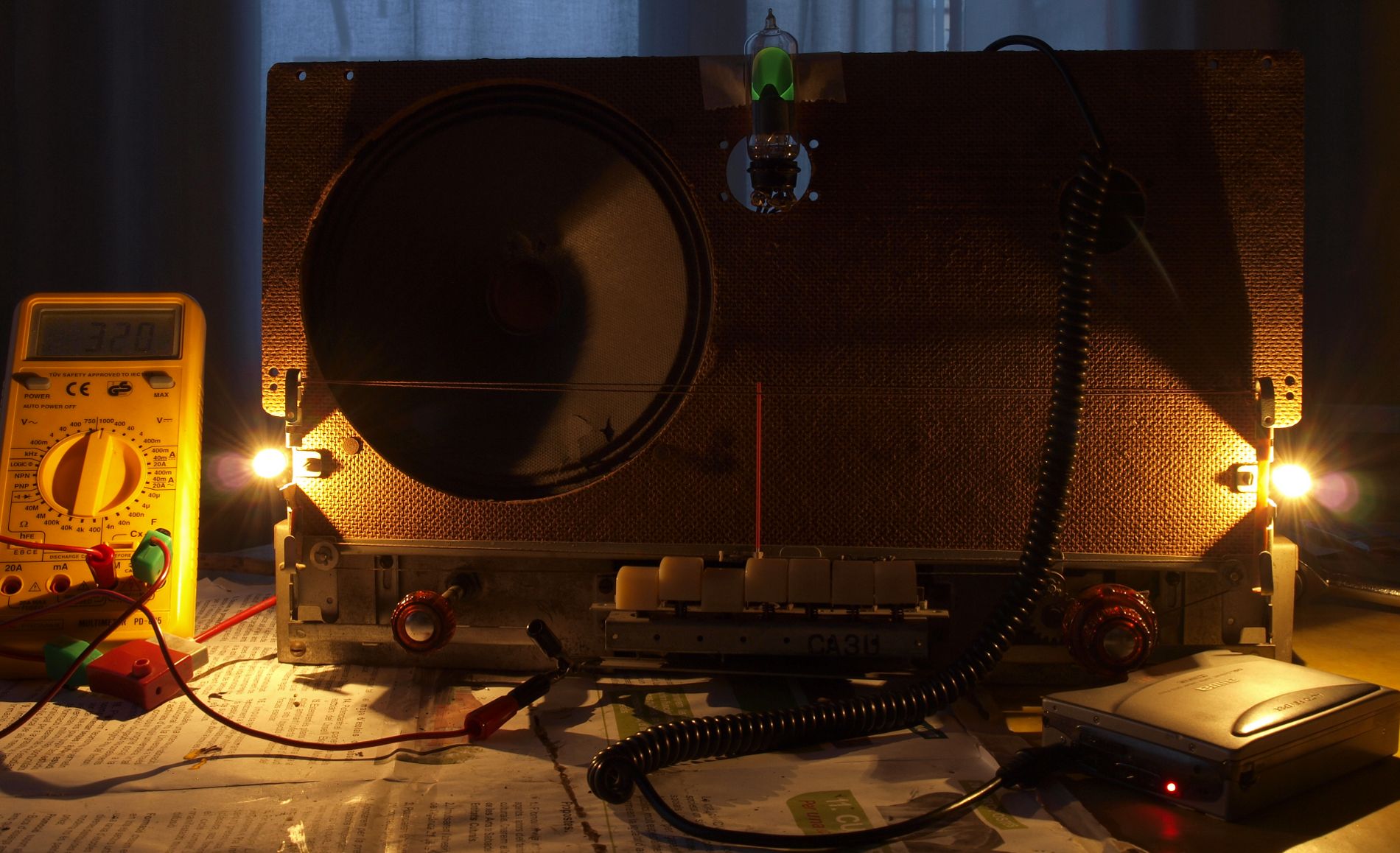

Sujet : Power-Tone de retour Nouveau De hristo5  Le 22-05-2010 à 21:53 sta
    Bonsoir à tous,
    on progresse, j'ai reçu la EZ80 avant d'avoir pu bricoler un ersatz :-)
    J'ai fait les premiers essais en branchant juste une résistance de 3.3Mohm entre cathode et masse (mesure: 300V alternatif), puis en remettent bobine et condos (mesure: 500V continu), puis comme tout me paraissait normal, j'ai finalement remonté les autres lampes. La tension de cathode se stabilise à environ 320V, à ce niveau, tout semble normal :-) ... mais aucune reception :o( . J'ai testé la partie audio avec un walkman sur PU, impecable! La EL84 semble donc en vie, j'ai même été surpris par le son, malgré l'accroc du HP, !:-p
    Va falloir étudier de plus près ce qui se passe avec la radio [:??:]

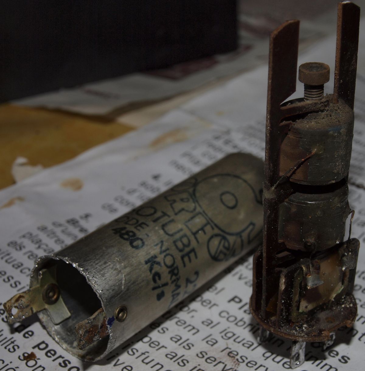

    Bon, en voila un de démonté: aucune indication des valeurs de capas... Il y a pas mal de crasse accumulée, mais je crains que cela n'explique pas tout! C'est le noyau du bas qui est en butée. Qu'en pensent les experts: y a-t-il un espoir de réparer ça, ou il vaudrait peut être mieux commencer à chercher un jeux de tr MF de remplacement?

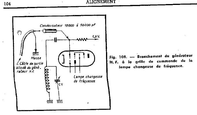

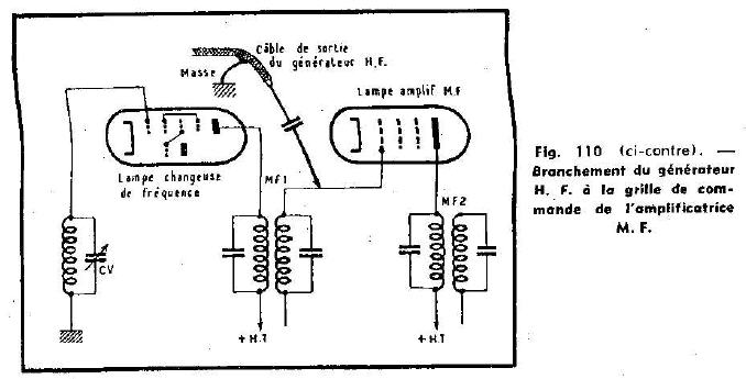

Sujet : Power-Tone de retour Nouveau De hristo5  Le 24-05-2010 à 19:38 sta
    J'ai fait les mesures en suivant la procédure indiquée dans le W. Sorokine, "Alignement des Récepteurs Radio", chapitre X "Réglage des transformateurs MF", p108 exactement. J'ai injecté le signal tel qu'indiqué fig.110 (grille 6BA6, broche 1) pour TMF2, et fig. 108 (grille de commande ECH81, broche 2) pour TMF1. La mesure du signal de sortie s'est faite au voltmètre sur la bobine du cone du HP. La seule "mesure" de fréquence est la valeur indiquée par le générateur (pas d'oscillo;-)). Pour la manipulation des noyaux, j'ai utilisé un long tournevis en plastique. J'ai fait différents essais, avec et sans amortissement, avec et sans condensateur sur la sortie du générateur (j'avais déjà bricolé ces 2 accessoires lors de l'alignement final de mon vénérable Malony), et pour TMF2, j'ai même fait un essai en démontant la ECH81 (plus de LO), cela ne semble pas changer les résultats. Voila, j'espère n'avoir rien oublié.
Sujet : Power-Tone de retour Nouveau De Pierrot du 82  Le 24-05-2010 à 20:12 cms
Parfait Christophe, vous avez de bonnes lectures !
Mon branchement préféré est celui de la figure 108 pour vérifier la fréquence
des 2 transfos MF.
Vous pouvez aussi connecter le géné HF sur les prises Antenne et Terre du poste (en laissant la changeuse), ça marche en général aussi bien, et c'est plus rapide.

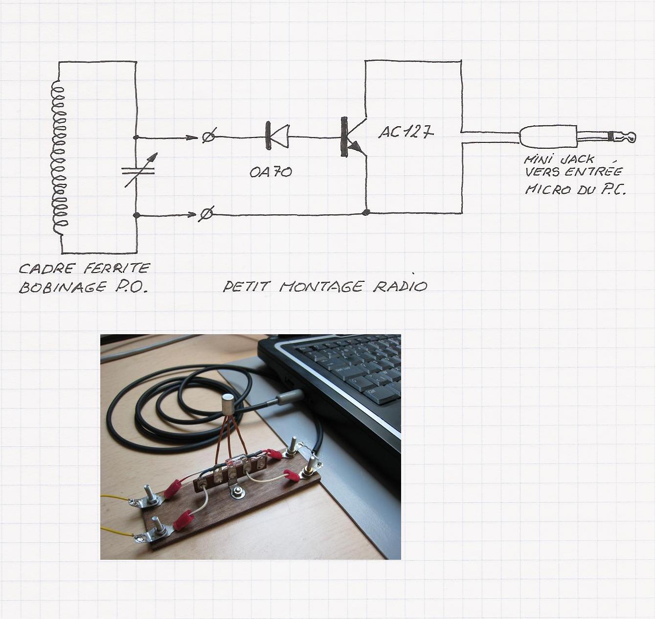

    Pour faire des tests de circuits accordés, j'utilise le petit montage que vous pouvez voir en image jointe, la plupart d'entre vous savent peut être qu'une entrée micro "Multimédia" et ici sur mon PC c'est comme ça! ne possède pas de pré ampli mais bien une résistance de charge connectée à une tension d'environ +2,5V, si on met l'entrée micro à la masse il y a un courant d'environ 1mA qui circule dans cette résistance de charge.
    De cette particularité j'ai fait le petit montage que voyez ici, le transistor n'a pas de résistance de polarisation (système Spirou!) son courant de fuite collecteur base est suffisant pour polariser le transistor et la diode de détection et j'écoute confortablement une station en PO à partir d'un cadre ferrite.
    Vous pouvez mettre à la place du cadre votre TR MF et connecter une petite antenne verticale de 40cm environ (attention c'est comme si vous mettez une capa d'environ 20pF en //) et sans connecter votre générateur uniquement en approchant le fil à quelques cm de l'antenne vous pouvez chercher la résonance de votre MF.
    Bon bricolage.
    Vieille Radio.
    (même sans l'antenne ça fonctionne)

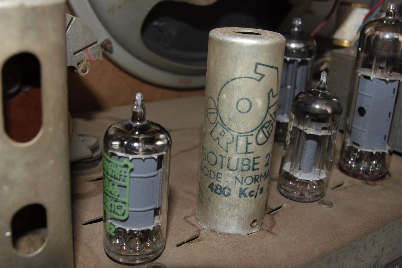

Sujet : Power-Tone de retour Nouveau De hristo5  Le 25-05-2010 à 22:32 sta
    Bonsoir à tous,[:Hi:]
    et un Tr MF ressucité! :-D
    Voici comment je m'y suis pris: en me basant sur la bonne vieille formule dite de Thomson, et en supposant que les caractéristiques de mes bobines n'aient pas varié, on sait que le rapport des carrés des fréquences de résonnances avant et après dégradation du condo devrait être inversement proportionnel au rapport des capacités. Connaissant la fréquence nominale (480 kHz), et la fréquence actuelle (lue sur mon générateur lors du balayage en fréquence, soit environ 595 kHz), cela donne que le condo aurait diminué à environ 65% de sa valeur nominale. En prenant comme référence 200 à 250pF, il me faudrait donc rajouter entre 90 et 70 pF en parallèle pour recentrer la fréquence dans une gamme accessible.
    Comme il n'y avait pas grand chose à perdre et qu'il s'agissait du secondaire (pas de HT donc pas de gros risque il me semble) j'ai donc soudé un condo céramique de 82 pF en parallèle sur l'original, et voila, j'ai enfin pu le régler au micro poil:-):-) Il reste à décider si ça peut rester comme ça, ou s'il vaut mieux tout redémonter pour monter un seul condo neuf de la bonne valeur...
    En revanche, j'ai un doute au moment de pratiquer le même genre d'opération sur l'autre Tr MF: apparemment, les 2 condos sont dégradés, or sur le primaire, on y envoie la HT, et je ne connais pas la tension limite de mes condos céramiques :-(

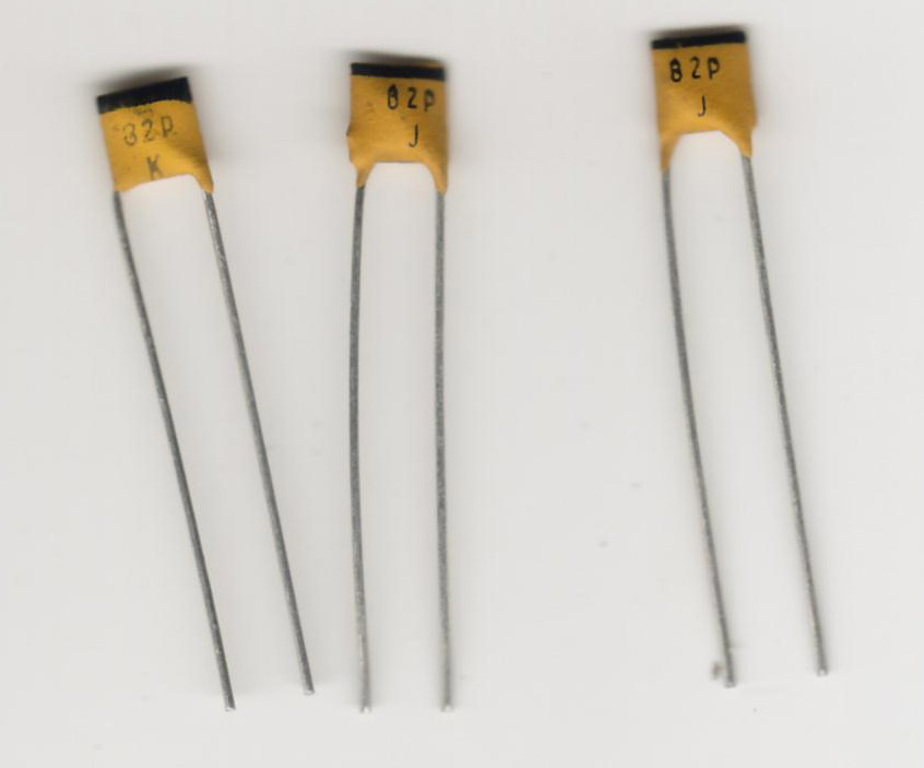

    Dessus, il est écrit "82p", puis "J" ou "K" (il me semble que c'est la tolérance), et une bande noire au sommet (voir photo). Est ce cette bande qui pourrait indiquer la tension max? Si oui, je n'ai pas trouvé comment l'interpréter [:??:]

Votre méthode est assez ingénieuse, et je ne lui trouve que 2 (petits) défauts :
- la céramique manque de stabilité en température, c'est pourquoi on préfère monter des condos au mica,
- les condos d'oriogine peuvent continuer à perdre leur capa, il serait plus fiable de changer toute la capa, en utilisant votre méthode pour trouver la bonne valeur.
Probablement les 4 capas pourraient être identiques.

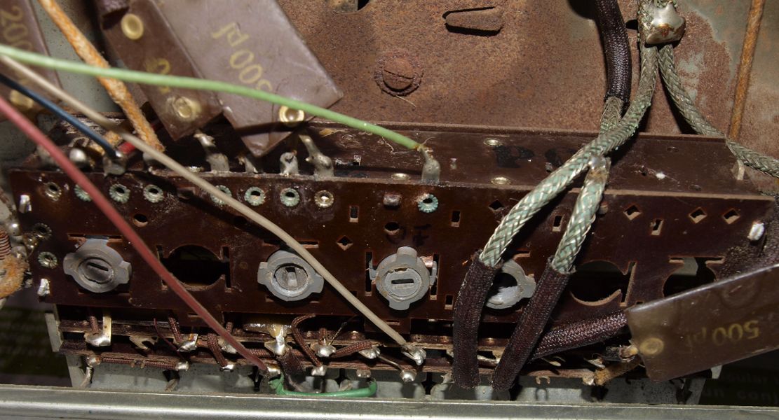

Le point faible des micas, ce sont les rivets faisant contacts entre les lamelles métalliques qui s'oxydent sous l'effet de l'humidité et la valeur du condo diminue...
Sujet : Power-Tone de retour Nouveau De Totolagalène  Le 26-05-2010 à 23:03 sta
    C'est pourquoi les fabricants sérieux les enrobaient de cire.;-)
Sujet : Power-Tone de retour Nouveau De hristo5  Le 27-05-2010 à 00:00 sta
    et voici un petit clin d'oeil... magique avant d'aller pioncer ;-)
    Bonne nuit à tous[:Hi:]
Sujet : Power-Tone de retour Nouveau De Vieille Radio  Le 27-05-2010 à 05:56 sta
    C'est du bon boulot, et comme dit "Pirrot du 82" les condensateurs d'accord ont sûrement été attaqués par des agents chimiques externes, dû à un stockage prolongé et humide, certains types de condensateurs au mica ont des armatures argentées très fines et déposées sur le mica, la moindre oxydation les fait disparaître.
    Bonne continuation.
    Vieille Radio.
Sujet : Power-Tone de retour Nouveau De Vieille Radio  Le 27-05-2010 à 06:50 sta
    Si vous voulez en savoir plus sur les MF, lisez le livre de R.BESSON "Les Bobinages".
    Les MF occupent environ 25 pages du livre et c'est très complet et surtout très instructif.
    Bonne lecture.
    Vieille Radio.
Sujet : Power-Tone de retour Nouveau De Vieille Radio  Le 27-05-2010 à 06:51 sta
    ... un aperçu
