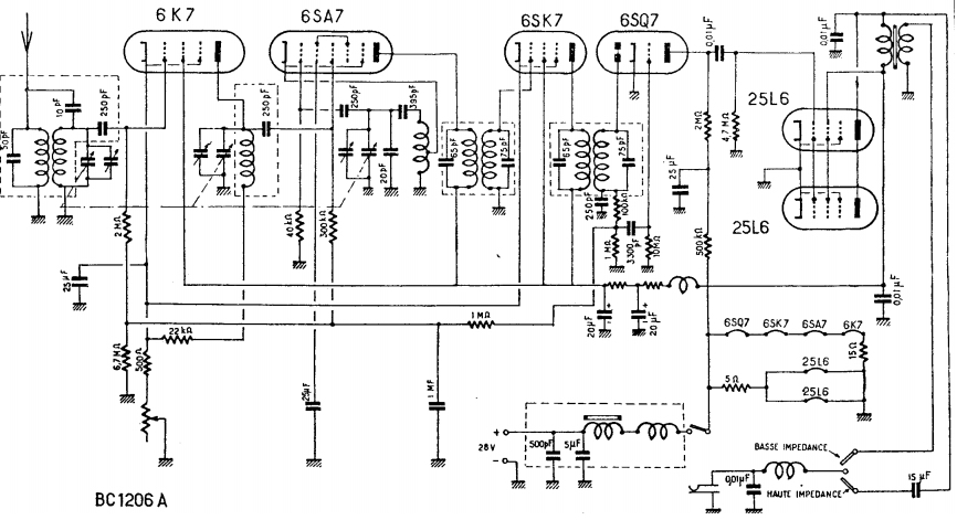

    bonjour j'ai retrouvé dans un vieux radio plan le schéma d'un recepteur fonctionnant en basse tension avec des lampes classiques si ça peut vous inspirer. avec des faibles tensions la bf ne devait pas etre tres elevée!

    Un autre exemple, un poste pour avions, alimenté en 28 V, tension de bord
    avec des rimlock.
    Je possède ce poste, un SARAM 5.31, que je n'ai pas encore mis sous tension.
    L'accès aux composants est pratiquement impossible, sans tout démonter.
    Il y a des plaquettes relais dans tous les sens, sur le PP de sortie les 25L6
    sont sur-baissées par rapport au châssis !
    Voir dossier joint.

Sujet : essais avec faible tension d'anode Nouveau De Marcel Bourguinet  Le 01-09-2011 à 18:30 sta
    c'est le bc1206 modifié quelque peut modifié. ICI

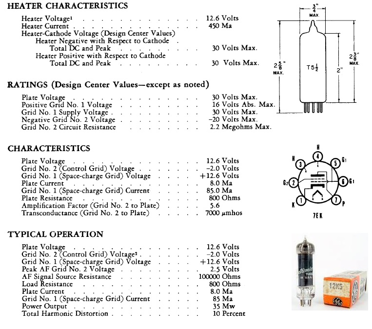

    Dans cette liste la 12K5 (et peut etre d'autres) est typiquement un tube basse tension genre "bigrille" .
    Elle servait à attaquer le transfo de commande du transistor BF final.

    Merci Adams et Slouptoouut pour les info's.
    J'ai été voir les caractéristiques de la 12K5 (que je n'ai pas dans mon stock de lampes), je la trouve un
    peu gourmande avec ses 12,6V et 450mA de chauffage, auquel il faut ajouter les 85mA de la grille G1
    qui sert de "SPACE-CHARGE GRID" et qui prend sa source directement sur les 12,6V, en additionnant
    la consommation de ces deux circuits on arrive quand même à une puissance consommée de 6,75 Watts
    pour une puissance modulée à la sortie de 35mW!

    Le BC1206 et le SARAM 5-31 sont des bons exemples ( merci pour la doc, à "Louis du 59", à "crilemans" et à Marcel Bourguinet )
    On y voit nettement dans la partie basse fréquence la polarisation par courant de grille, car il n'y a aucune résistance dans les circuits cathodes.
    Pour le SARAM 5-31 il y a une meilleur utilisation des deux 25L6 par rapport au BC1206 qui lui les utilise en //, mais sans transfo de liaison.
    et pour l'oscillateur local, la configuration est la même que le fonctionnement avec une tension normale, mais la résistance de grille de la partie
    triode du tube UCH41, a une valeur de 40Kohms au lieu de 20 à 22Kohms, il faut encore voir les caractéristiques du bobinage oscillateur dans ce cas.

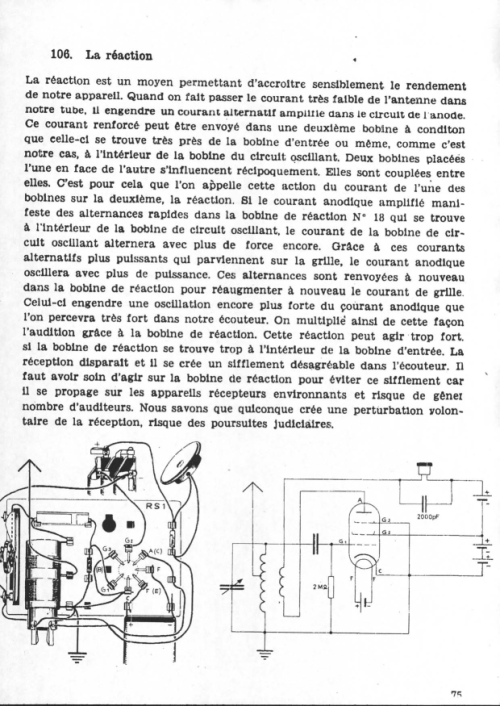

    Il y avait une boîte de construction (Kosmos de mémoire) qui utilisait une EF98 avec une très faible tension anodique sur pile. Je dois avoir le fascicule en français. En France cette boîte portait un autre nom.
Sujet : essais avec faible tension d'anode Nouveau De Marcel Bourguinet  Le 19-09-2011 à 22:00 cms
Effectivement, en France c'était "le jeune radio" de la marque GéGé  (année 60 ), le tube EF98 était en option et en Allemagne c'était Radioman de Kosmos .

    J'ai reçu ce fascicule en 1962 d'un copain de classe (qui n'a jamais voulu me céder le reste de la boîte malgré des services rendus - la peste soit de l'avarice et des avaricieux) et il comportait des composants plus récents et probablement moins chers à fabriquer que ceux montrés sur le site de Kosmos Radiomann mais en gros c'était la même chose. Je me souviens que la HT était très faible et constituée de piles 4,5V en série (mais était-ce 2 ou 3 ?).
Sujet : essais avec faible tension d'anode Nouveau De Olivier  Le 20-09-2011 à 01:23 sta
    Effectivement en 1962 "Le jeune radio" avait un peu changé de look :
    - le plastique avait remplacé le bois
    - le tube était un EF98
    - les selfs et les connecteurs avaient changé également.
    Le tube EF98, prévu pour fonctionner sur des auto-radios se contentait d'une haute tension réduite (ici 3 piles de 4.5 V).
    Voir les photos tirées du site http:
.PNG
Sujet : essais avec faible tension d'anode Nouveau De ON5MJ  Le 20-09-2011 à 02:41 sta
    J'ai retrouvé mon fascicule qui date de 1960. Chez nous contrairement à la France, Kosmos vendait directement le même produit. Le fascicule semble être exactement le même qu'en France (d'ailleurs imprimé par Gégé) mais avec une couverture Kosmos. Nostalgie car cela fait près de 50 ans que je l'emporte partout au gré de mes déménagements.
    C'est bien 3 piles plates connectées en série.
