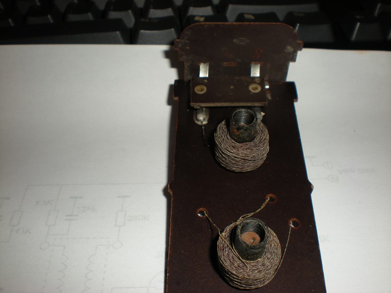

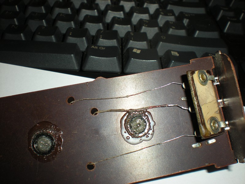

Sujet : REFLEXION TECHNIQUE Nouveau De omale 13  Le 02-11-2011 à 20:42 sta
    voila en image
Sujet : REFLEXION TECHNIQUE Nouveau De ilex  Le 02-11-2011 à 21:21 sta
    Petite explication,
    Je veux dire 2 mandrins séparés... d'accord, mais...... dans 2 blindages différents, c'est comme si au lieu d'un kilo de peinture dans 1 boite, je mettais 500 Grs dans 2 boites bien distinctes.
    A+
    Ilex.
