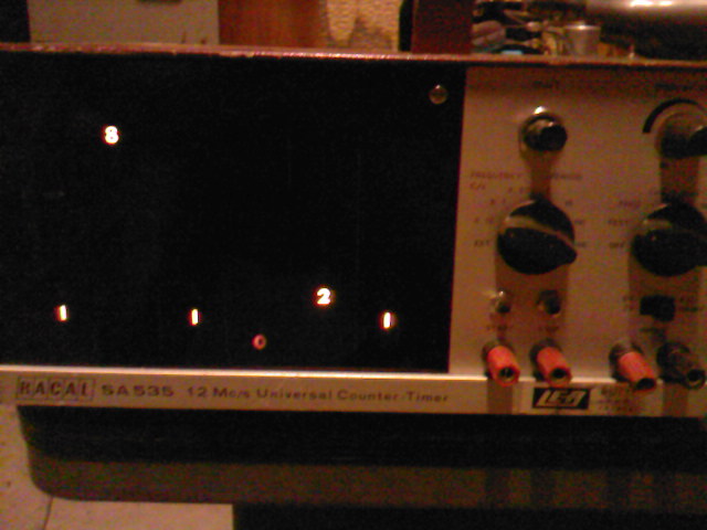

    Récupéré aujourd'hui un fréquencemètre Racal SA 535.
    C'est un appareil original par son système d'affichage (voir photo) -->
    Certainement plus robuste que son équivalent à lampes nixies.
    Son utilisation est décrite sur son dos, c'est bien pratique.
    La position "test" de la photo devrait afficher 100000, il est donc déréglé.
    Problème : je n'ai pas la doc de maintenance.
    Quelqu'un la possède-t-il ou connait-il le moyen de régler cet appareil ?
    Merci d'avance.

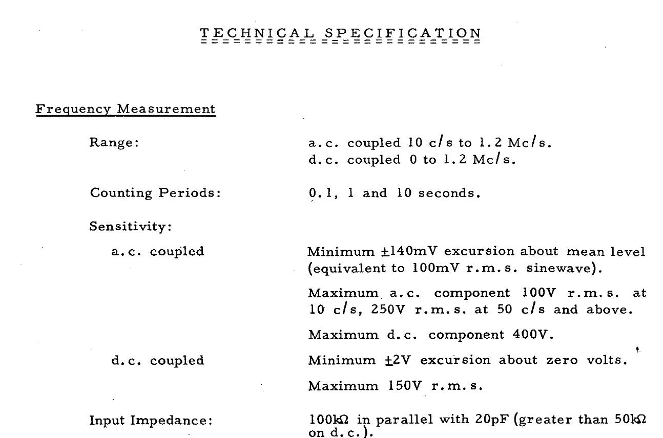

Sujet : Racal SA 535 Nouveau De Adams  Le 13-01-2012 à 10:07 sta
    Non wizhard,vous n'avez pas vu le point c'est un 1,2 MHz.
    Voir PJ.

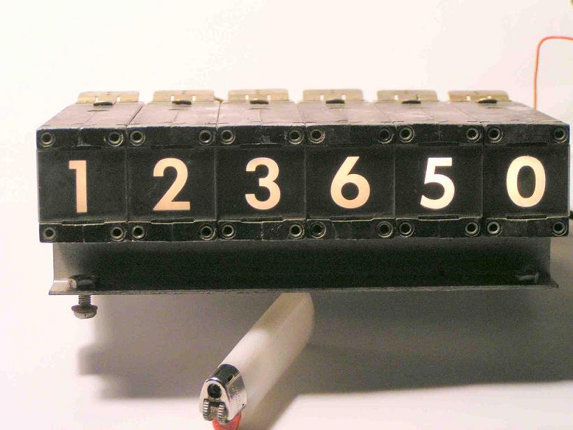

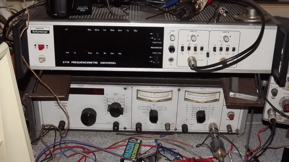

Sujet : Racal SA 535 Nouveau De Adams  Le 13-01-2012 à 11:00 sta
    Dans ce genre de fréquencemètre il y a eu celui la (PJ)
    L'affichage est fait par des galva gradués de 0 à 9.
    Celui la était en panne ,j'avais donné quelques indications au propriétaire............ je n'en ai plus entendu parler .

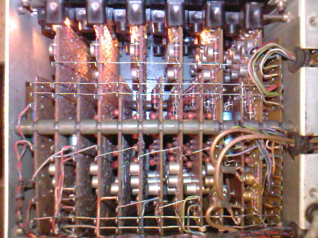

Sujet : Racal SA 535 Nouveau De fdevlos  Le 14-01-2012 à 18:42 sta
    J'ai ouvert ce Racal, le détail de la doc est à la mesure
    de la compléxité de l'appareil. je n'avais jamais vu autant
    de transistors par cm3 -->
    Le problème a l'air sérieux :
    Crystal oscillator : ok
    synchronous dividers : ok
    periodic divider (XD boards) : rien sur l'entrée ni la sortie de ces cartes (connexions C, D)

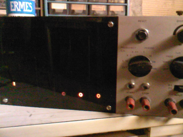

Sujet : Racal SA 535 Nouveau De fdevlos  Le 17-01-2012 à 10:14 sta
    Finalement, il y avait bien quelque chose sur l'entrée et la sortie de ces cartes.
    Pas facile à visualiser, les impulsions sont extrèmement brèves, il faut éteindre
    toute lumière -->
    Après une batterie de tests interminables,
    un simple coup de KF sur les rotacteurs a réglé le problème ->
    Par contre certaines lampes sont grillées. Ce sont des 12 V, 0.1 A (Thorn L1053).

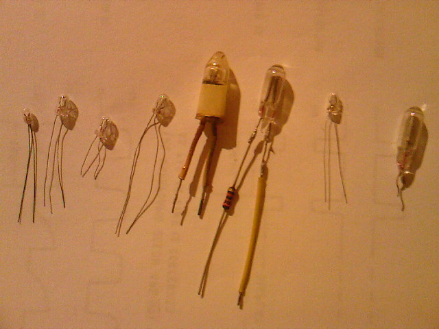

Sujet : Racal SA 535 Nouveau De fdevlos  Le 17-01-2012 à 18:30 sta
    merci pour ces infos et le lien.
    En effet, il est peut-être plus sage de prendre des vraies lampes.
    Je pensais aux leds car j'en ai un stock,
    mais j'ai trouvé ça aussi -->
    dans un lot de composants récemment acquis.
    Problème, il n'y a aucune référence. Je ne sais pas si on peut déterminer
    les caractéristiques de ces lampes hormis leurs valeurs ohmiques.
Sujet : Racal SA 535 Nouveau De Adams  Le 17-01-2012 à 18:54 sta
    Vous mettez de coté les néon.
    Pour les autres il faut les brancher sur une alim. variable basse tension (par exemple 0 à 24 V) avec un ampèremetre en série quand la luiminosité semble correcte vous notez l'intensité et vous avez tout.
    La valeur ohmique à froid permettrait juste de les trier et encore .........
    Notez que sur le forum "slouptoouut" est un éminent collectionneur et spécialiste des lampes de toutes sortes .

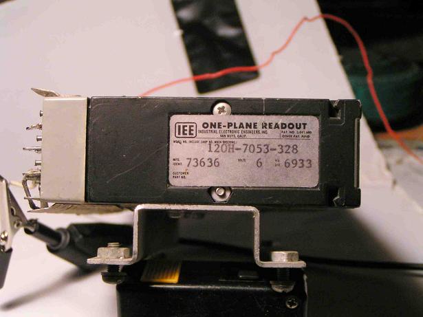

Sujet : Racal SA 535 Nouveau De Adams  Le 17-01-2012 à 19:38 sta
    On pouvait aussi faire un affichage parfait avec des lampes à incancescence.
    Voir les photos.
Sujet : Racal SA 535 Nouveau De wizhard  Le 17-01-2012 à 20:07 sta
    Effectivement, ce sont les afficheurs auxquels je pensais au tout début de ce fil. Je les connaissais comme G.E., ceux ci sont des IEE. Il n'étaient pas très lumineux, mais le principe permettait une quasi perfection des chiffres (film photographique) et en outre la possibilité d'alphanumérique, de symboles...
    J'en ai encore, plusieurs avec l'alphabet !! (26 loupiottes....)
    Bonne soirée Daniel[:Hi:]
Sujet : Racal SA 535 Nouveau De Michel 87  Le 17-01-2012 à 20:35 sta
    J'ai connu ce genre de blocs d'afficheurs sur des CN suisses GSIP dans les années 60.
    Dix chiffres et un point. En effet, la netteté était très bonne.
    Le seul souci était la durée de vie des lampes...
    Mais bon, c'était il y a un demi siècle, alors...
