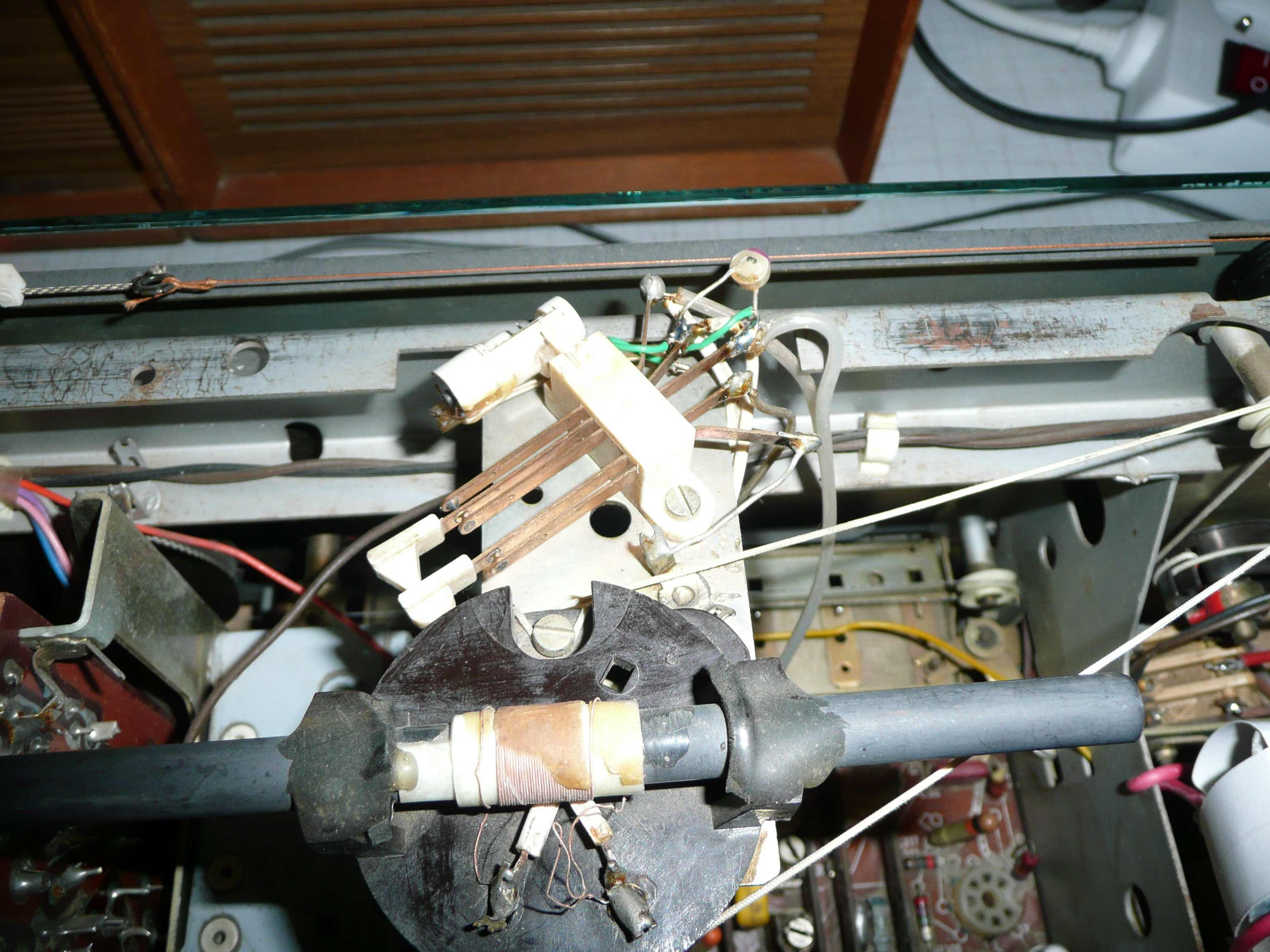

Sujet : antenne ferrite Nouveau De patrick  Le 25-02-2015 à 07:20 sta
    Ci joint le schéma d'entrée HF d'un poste allemand des années 60 qui reçoit U L M K ( FM GO PO OC) . Il est représenté sur le schéma en position U ( commutateurs U en position travail "a", tous les autres sont au repos "r" )
    Ce poste fonctionne parfaitement avec un fil de 4 à 5 mètres sur l’entrée antenne extérieure, mais quand je passe sur l'antenne ferrite interne ( L22) j'ai une perte de gain ( HF en sortie ECH81 et donc BF en sortie HP ) importante bien que l’orientation du barreau de ferrite agisse toujours sur le niveau de sortie, mais en beaucoup plus faible. Ce phénomène ne se produit pas sur un autre poste identique que je possède dans ma collection où la différence de niveau est pratiquement nulle dans les mêmes conditions d'essais entre les 2 antennes.
    J'ai tout soupçonné et tout vérifié !! changé les lampes ... j'ai pensé à un problème de contact, de soudure, de CAG ( retour par R1 ), d'alignement ? ... j'en suis à suspecter le barreau de ferrite ... ça s'use la ferrite ??
    merci de votre aide, moi j'y perd mon latin !

    La ferrite ne s'use pas, enfin en principe par exemple barreau fêlé.
    Par contre, vérifier si les bobines n'ont pas été déplacées sur le barreau.

    J'y ai pensé, mais la présence de la cire semble prouver que non, et de plus la bobine (L22) est parfaitement bien fixée sur le barreau, alors il faut chercher ailleurs !

    Avez vous essayé de faire coulisser la bobine sur la ferrite,pour voir si l'accord est optimum?
Sujet : antenne ferrite Nouveau De patrick  Le 25-02-2015 à 08:56 sta
    non, comme elle est bien "collée" sur le barreau avec la cire, je n'ai pas fait cet essai, mais je vais le faire !
    Comme elle est seule (la bobine L22) sur le barreau, je ne voyais pas l’intérêt de chercher à l'accorder ? avec quoi ?

    En entrant le barreau plus ou moins fort dans la bobine on change la valeur d'inductance et donc la fréquence d'accord.
Sujet : antenne ferrite Nouveau De patrick  Le 25-02-2015 à 11:04 sta
    j'ai fait l'essai, ça ne change rien ! en faisant glisser la bobine sur le barreau il n'y a aucune variation du phénomène.
    J'ai dessoudé ensuite un bout de la bobine L22, là ça coupe tout, et c'est normal ... j'ai fait d'autres vérifications avec la bobine "en l'air" : rien d'anormal de trouvé.
    Je vais essayer une autre antenne de ferrite ( faut encore que j'en trouve une) celle là à l'air "usée" ( on en découvre tout les jours !!! ) ... ou alors le problème est complétement ailleurs ???

    Les contacts sont en position "cadre ferrite" ? Dans ce cas il me semble que le contact ne se fait pas sur votre photo.
Sujet : antenne ferrite Nouveau De patrick  Le 25-02-2015 à 12:07 sta
    oui les contacts sont en position antenne cadre ferrite sur la photo. Pour la position antenne externe il faut tourner l'antenne cadre jusqu'à un bossage qui pousse ensemble les deux contacts S3 et S3' vers l'extérieur pour ouvrir les contacts avec les lames internes et fermer un contact avec une lame externe; Tout semble bon de ce côté là . Merci de vous pencher sur mon problème. Je ne crois pas vraiment à la bobine ou la ferrite usées, le problème doit être complétement ailleurs, en tous les cas au delà de mes connaissance en la matière !!!!
Sujet : antenne ferrite Nouveau De ON5WF  Le 25-02-2015 à 12:25 sta
    Si ça ne demande pas trop de désoudage et resoudage, il serait peut être intéressant de permuter les deux antennes ferrite ?

    Inverser les bobines de deux appareils ! : idée séduisante mais pas si simple que cela, c'est très fragile, il n'y a pas que les deux soudures, faut décoller les barreaux, ou les bobines, ou alors retirer tout l'ensemble en déposant puis reposant les deux mécanismes de rotation, avec les ficelles !!!! j'aimerais mieux utiliser mes neurones ou celles des passionnés de ce forum ! car je crois de moins en moins à la défaillance de L22.
    La résistance de la bobine est faible, quelques ohms, ça ne me donne pas grand chose de plus. Si ça ne marchait pas "d'enfer" avec le bout de fil derrière poste je me serais lancé dans la reprise de l'alignement, mais là je pense que je risque simplement de tout dérégler ! et puis en OC (K) ça marche normalement ( mais sur l'antenne ext ) et en FM (U) aussi ....

    Si vous desserrez la vis du bloc de contacts afin de modifier le réglage de celui-ci, le problème persiste ?
    J'ai l'impression que c'est justement au niveau des contacts qu'il pourrait y avoir un problème.

    J'y ai touché, nettoyé, court-circuité, ... rien trouvé de ce côté là.
    mon raisonnement : puisqu'avec une antenne extérieure de 3 à 4 mètres de fil souple le poste fonctionne parfaitement en PO et GO ( confirmé également sur l’œil magique de l'appareil ), et que quand je bascule sur l'antenne cadre les performances se dégradent énormément ( contrairement au même appareil posé sur la même étagère avec le même fil d'antenne ... ) alors le problème si situe en amont de l' ECH81 : ce raisonnement est-til correct ????
