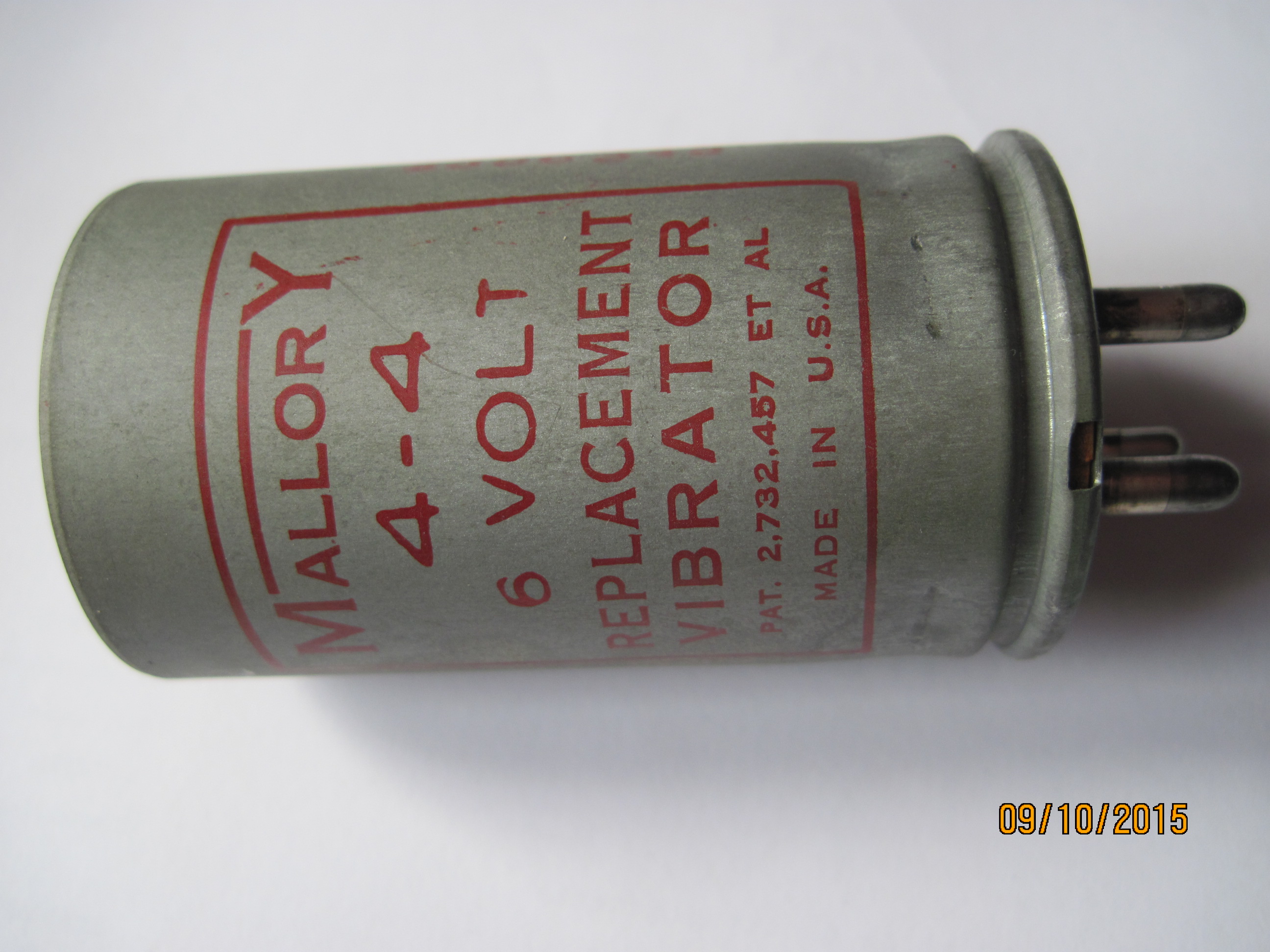

    Bonjour à tous.
    Pour restaurer un auto-radio américain de 1955 à lampes, je cherche des renseignements sur
    le vibreur MALLORY type 4-4 en 6 volts.
    J'ai cherché sur la toile, il est cité sans autres précisions.

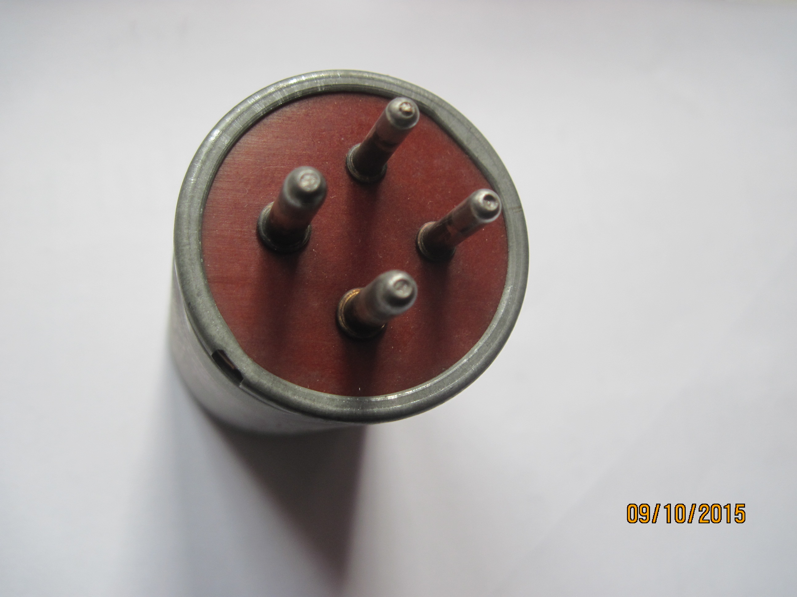

    Je souhaiterai connaitre son brochage et surtout savoir comment le tester sur table.
    La seule mesure possible, c'est la bobine, elle fait environ 40 . Cela me semble correct.
    Dimensions 37 mm, hauteur hors broches 65 mm.
    Si quelqu'un a une expérience sur ce composant, cela m'aiderait. Pour le moment
    je vais essayer le poste en l'alimentant directement en HT 230/250 V et chauffage
    lampes 6.3 V ~ alors que normalement c'est sur la batterie de 6 V=, je ne pense pas
    que cela gène.

    Vous avez tout dit: Si la bobine est repérée, les deux autres broches sont le contact. Sachant qu'un contact interne lui fait jouer le rôle de sonnette.

Sujet : Vibreur Mallory Nouveau De F6FLC  Le 09-10-2015 à 17:31 sta
    on peu dessertir le fond
    on sort tout, c'est dans une gaine en caoutchouc
    en général, les contacts sont brûlés
    s'ils ne sont pas trop bouffés, quelques coups de lime fine et ça repart
    mais d'abord s'assurer qu'il ne fonctionne plus avant d'ouvrir
    en mettant du 6 V sur les broches avec 40 ohms, ça doit vibrer
Sujet : Vibreur Mallory Nouveau De Jacques (webmestre)  Le 09-10-2015 à 17:34 sta
    Exact mais attention, il faut l'alimenter entre 1 et 4 selon le PDF au dessus mais il y aura des surtensions alors, gaffe à l'alim.
    Une batterie ne pose pas ce problème.
Sujet : Vibreur Mallory Nouveau De Jean-B  Le 09-10-2015 à 18:19 sta
    A propos de brochage, ci dessous le lien vers un document Mallory de références croisées, surtout intéressant pour les brochages (p 22) :
    http://plymouthcolony.net…
    Je n'ai pas vu la référence ''4-4'', qui semble être plutôt une indication de brochage (4 pins).
    A confirmer ...

Sujet : Vibreur Mallory Nouveau De F6FLC  Le 10-10-2015 à 00:55 sta
    la vitesse de la vibration, environ 100 Hz, est déterminée par la longueur de la lame vibrante et du poids de ce qui bouge avec
