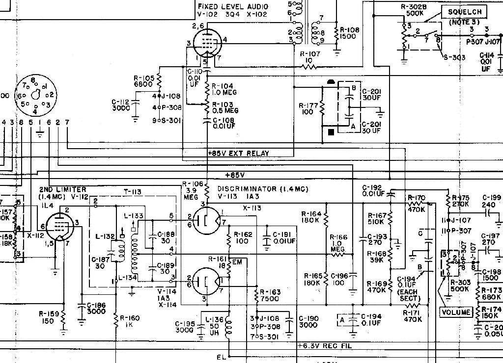

    ail ! ça a l'air donc moins simple que je le pensais. Il faudrait donc aussi bypasser le ( ou les 2 ) limiteurs ! donc pas si facile d'écouter les bande 11 et 13 mètres en radio-diffusion. L'appareil est un RT66 (GRC) avec une sensibilité que je trouve plus que correcte aux premières écoutes réalisées ( mais de l'AM en FM, c'est pas terrible ) . Je mets le plan complet du poste en espérant que cela puisse inspirer des membres de ce forum. Merci d'avance

    j'aurais trouvé intéressant de se servir de la prise de test X-200 ?? pour ne pas être trop intrusif vis à vis de l'authenticité de l'appareil ? à voir ?
