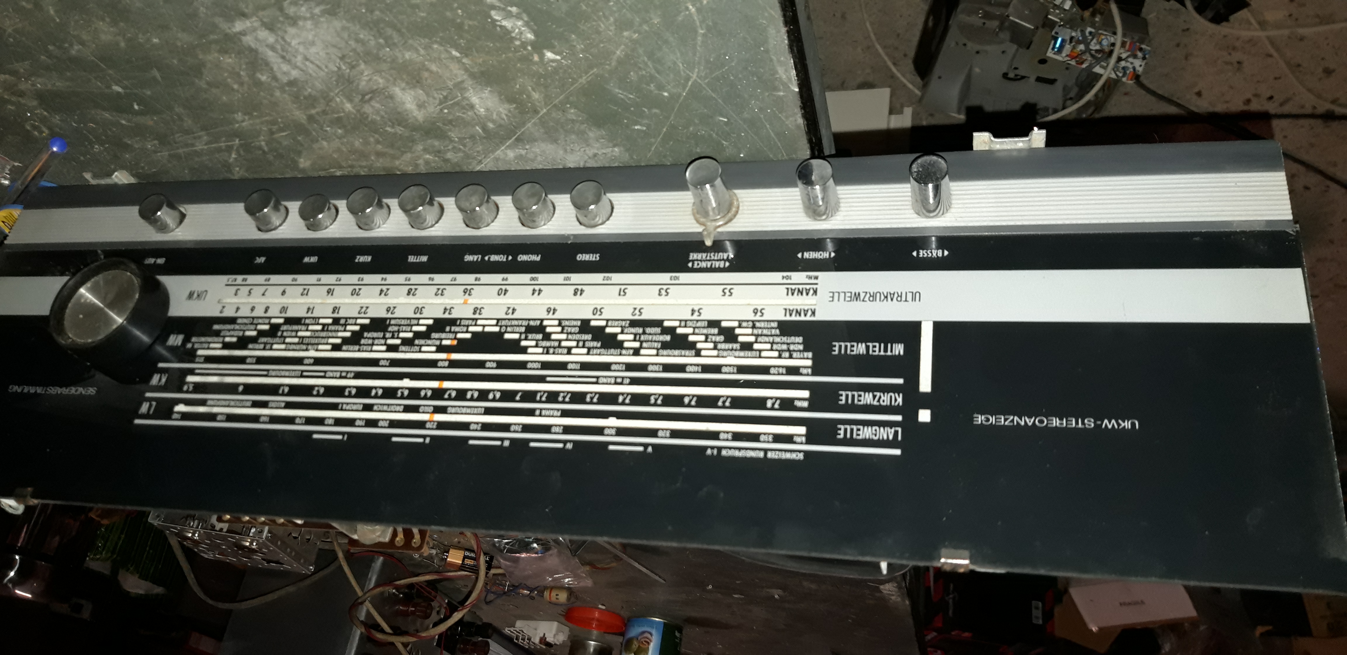

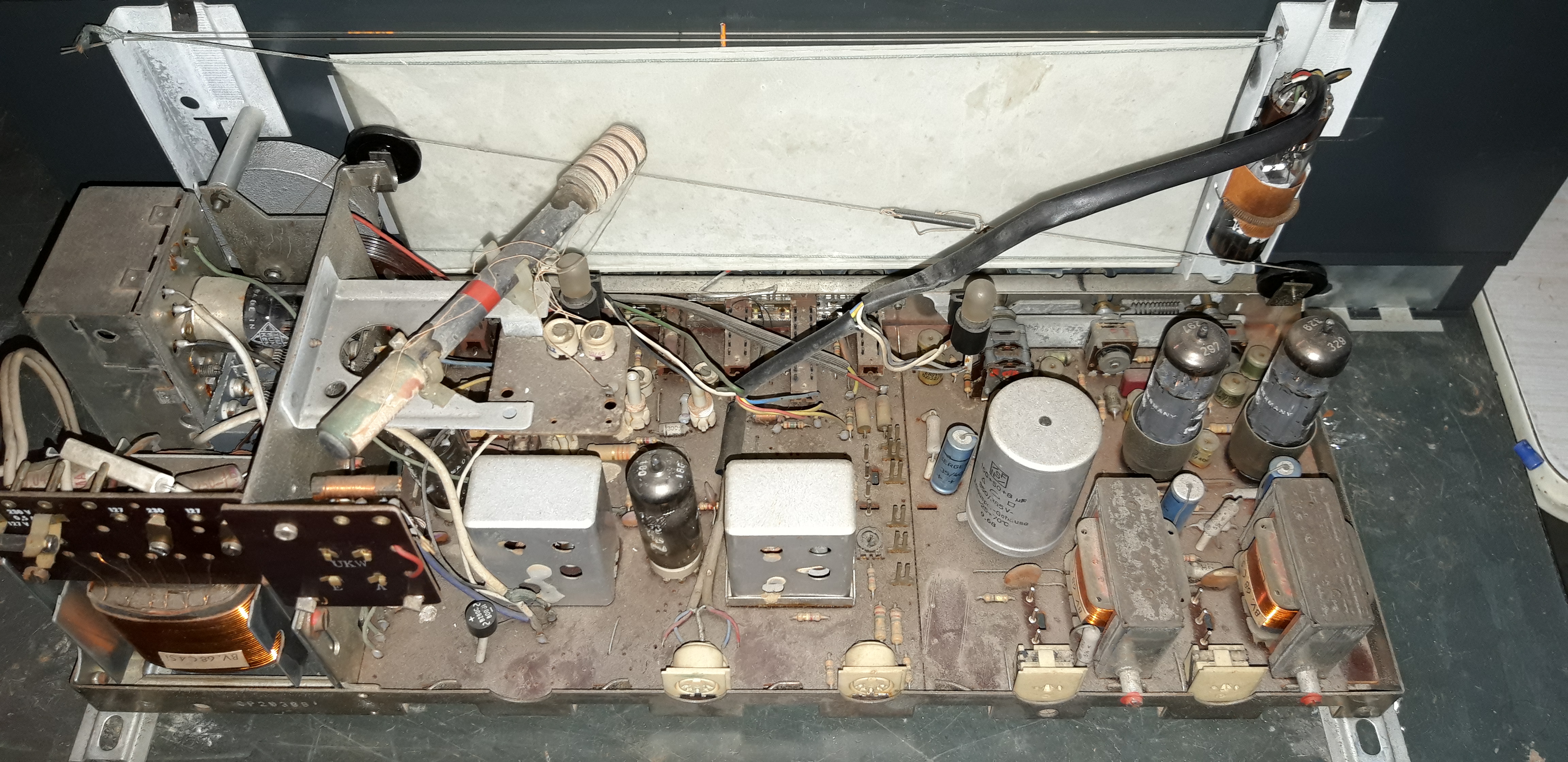

Sujet : Belle allemande non identifiée Nouveau | De stockfish Le 10-04-2019 à 08:04 sta |

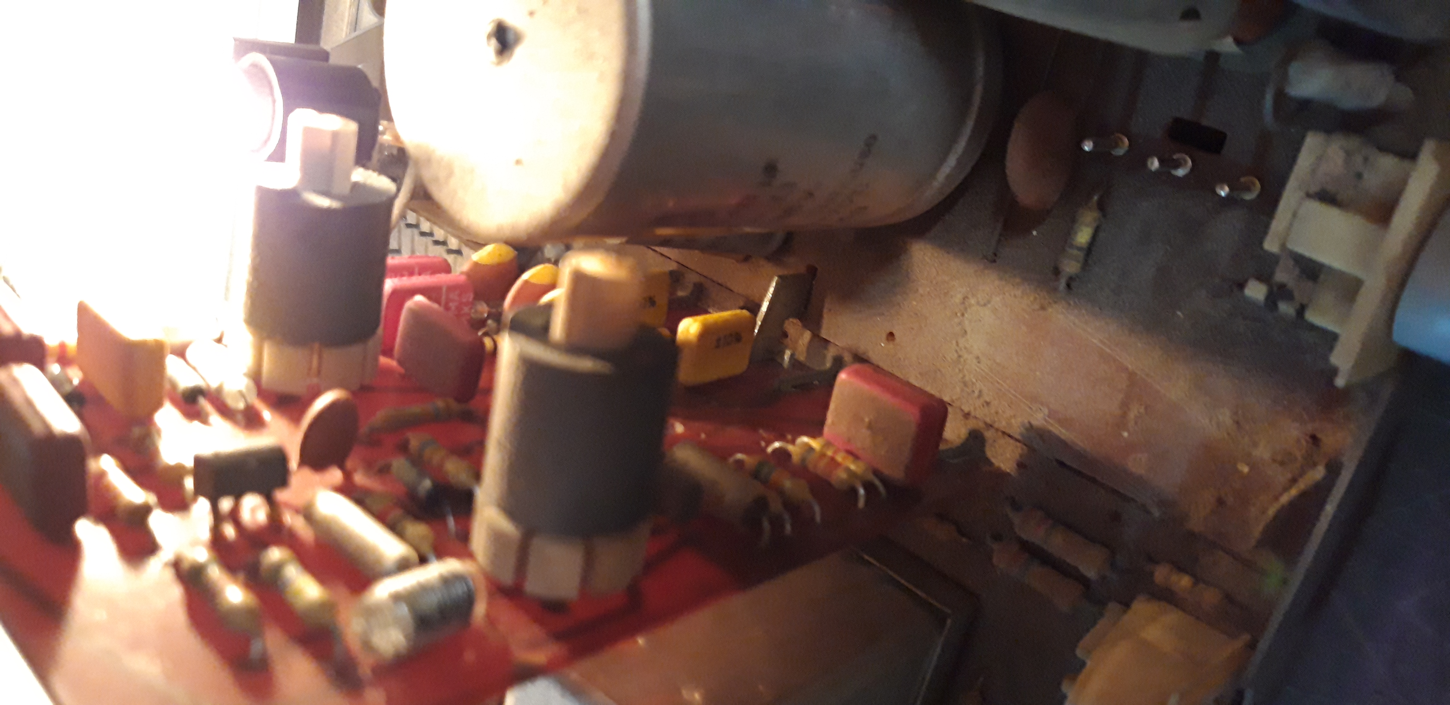

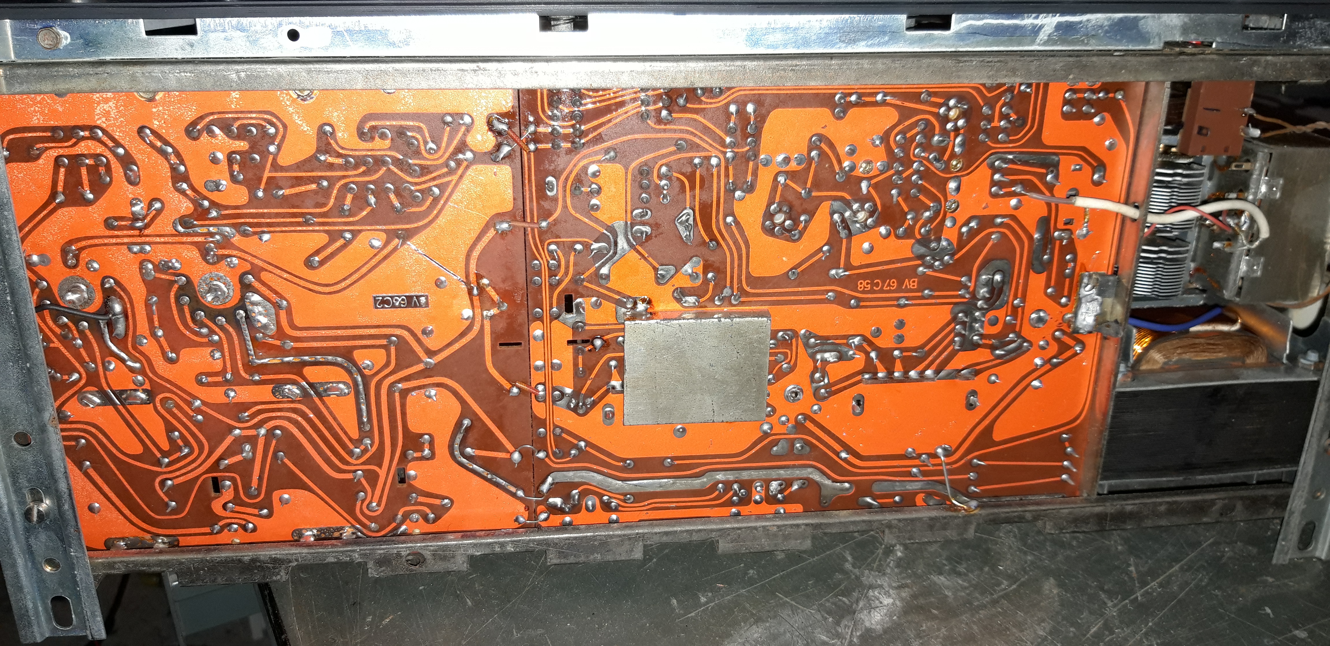

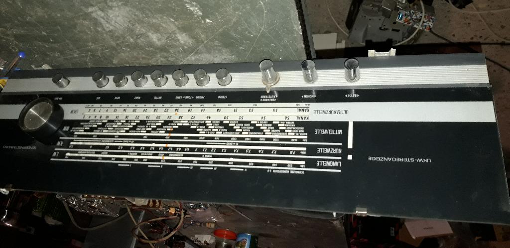

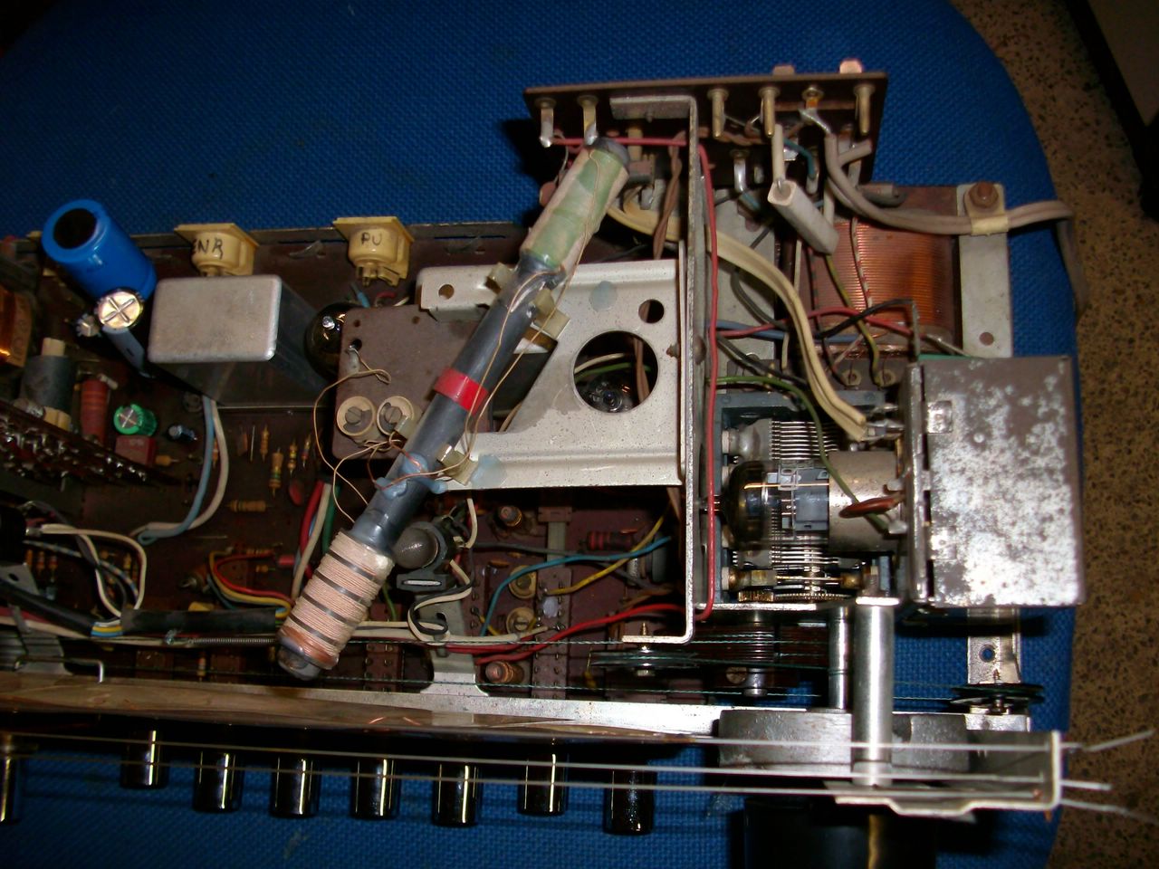

Voici ma 70ème et dernière tsf secteur à lampes (avant divorce !) Quelques euros sur brocante pour ce châssis sans caisse, sans marque, sans hp, extrait d'un meuble phono selon le vendeur mais parfaitement fonctionnelle.
J'ai cédé à cette tentation à cause du millésime que je n'avais pas : 68 et peut-être d'y déceler un décodeur stéréo.
Un avis sur la présence ou non de ce décodeur d'après les photos ?
C'était souvent en option mais vue la jeunesse de cette allemande on ne sait jamais.
ou sur la marque : Grundig ? Saba? Loewe-Opta ?
Les lampes Telefunken : ecc85, ech81, eaf801, ecl86, ecl86, emm803.
Les photos hd ->
Merci d'avance.
Sujet : Belle allemande non identifiée Nouveau | De Radiolo Le 10-04-2019 à 08:40 sta |
c'est comme le Port Salut c'est marqué dessus UKW stéréo
je vois un tuner FM ( UKW) deus transfos de sortie donc Stéréo
vu la taille des boitiers moyenne fréquence il doit y avoir le discriminateur et le décodeur sans cela pourquoi avoir mis tout le reste ?

Sujet : Belle allemande non identifiée Nouveau | De amradio Le 10-04-2019 à 08:51 sta |
Il est bien écrit Stéreo Systeme (Stereoanzeige). S'il y a un décodeur, il n'est pas à tubes car il n'y a pas ce qu'il faut dans la liste.
Y a t-il des transistors sur le chassis ? Trois ou quatre germanium qui pousseraient dans le coin ?
Ensuite, je pense toujours à Philips qui marquait Ctéréo sur ses postes radio ''Bi-Ampli'' car ils étaient stéréo en fonction Pick-up mais mono en radio...
Sinon, c'est une très jolie radio et pour la marque je pencherai pour Telefunken.

avec le jeu de lampes il est sur que le décodeur stéréo n'est pas inclus mais bien prévu , d'où la présence de l''emm803 qui inclut le voyant stéréo. Par contre il suffit de regarder la photo du circuit imprimé ou proche du gros condensateur on remarque la présence de 6 contacts lyres pour recevoir le décodeur enfichable ( à transistors)
Sujet : Belle allemande non identifiée Nouveau | De stockfish Le 10-04-2019 à 09:20 sta |
Merci.
J'avais vu ces Saba, ce sont les seuls qui sortent avec ce jeu de lampes mais les boutons ne correspondent pas. Ensuite il y a des Grundig dont le look des boutons s'en rapproche mais je n'ai encore rien trouvé d'identique.
Pour le décodeur, on distingue 6 plots de fixation et des pins en limite d'un des circuits imprimés dans le prolongement du bouton stéréo. C'est peut-être l'emplacement prévu.
Les bi-amplis Philips à lampes sont plutôt du début des années 60, là on est à la fin. J'avais espoir ...
Je n'ai pas vu de transistors. Je regarderai un peu mieux ce soir.

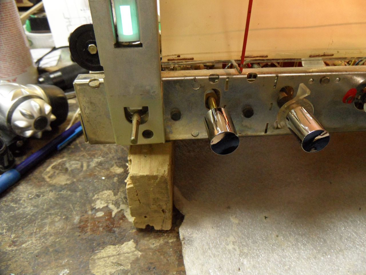

Pour la marque avec le bouton de balance on pourrait penser a du Grundig

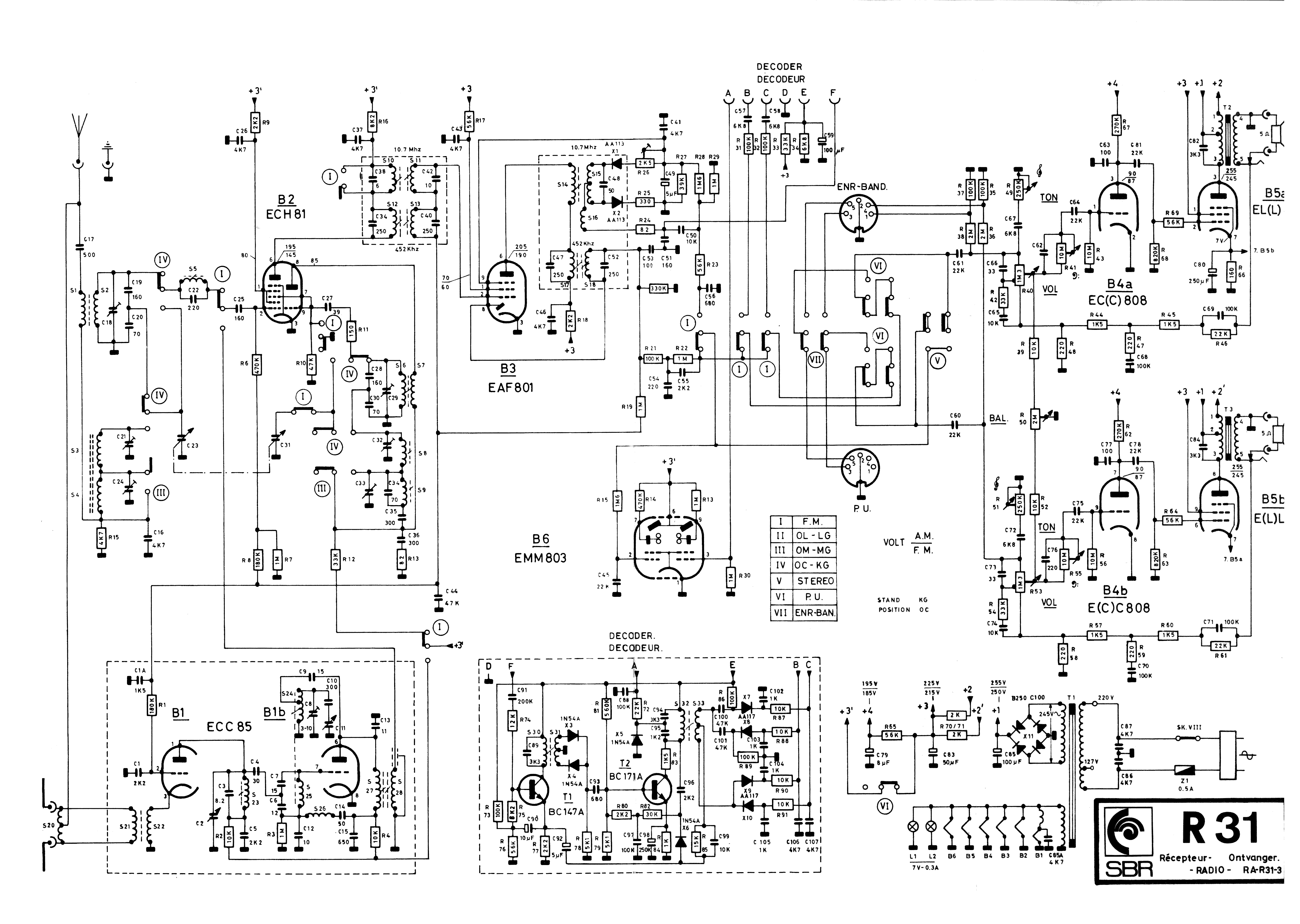

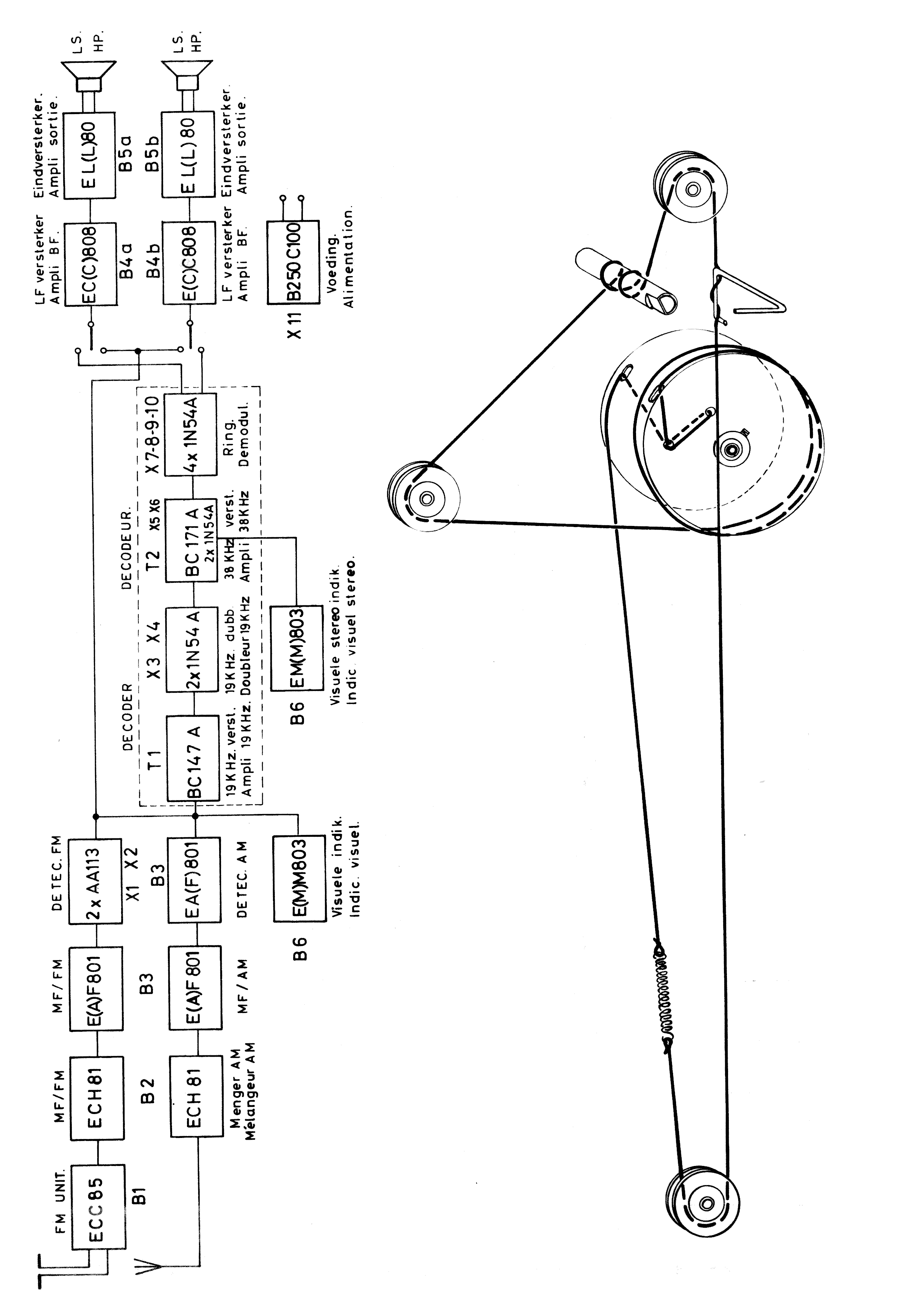

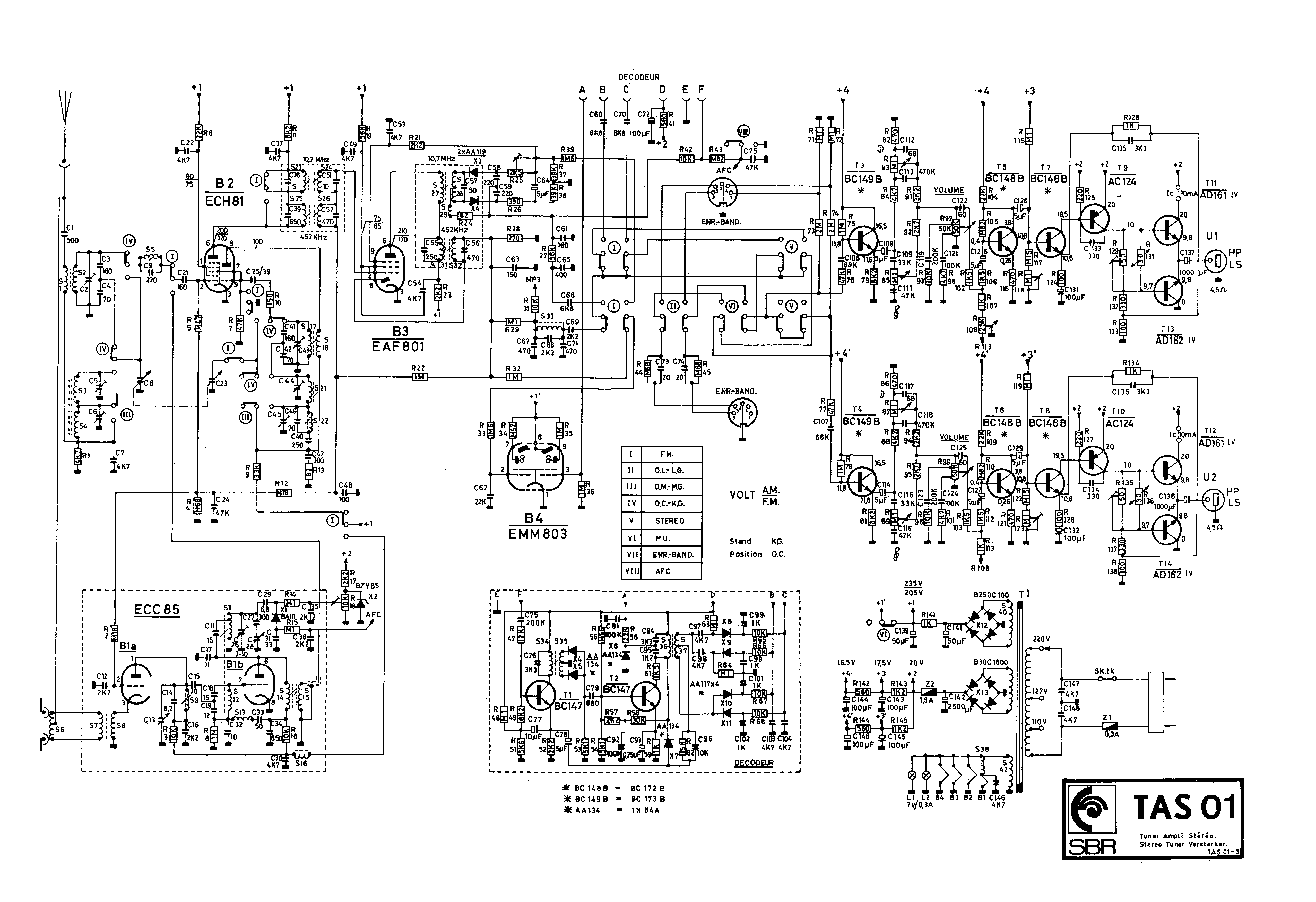

Le schéma du décodeur pour le Saba équipé des mêmes lampes (1ere page en haut à droite) ->
Finalement c'est assez complexe, ca semble difficile à loger dans un transfo mf comme évoqué plus haut. Vaudrait mieux que j'en trouve un tout fait.

Il existe des circuits intégrés qui permettent de réaliser des décodeurs stéréo FM avec très peu de composants externes, ça vaut le coup d'essayer !
Au hasard le LM1310...

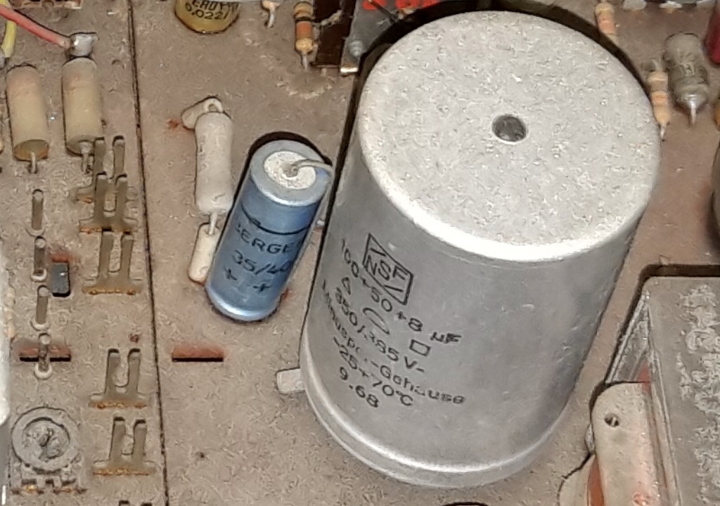

Sujet : Belle allemande non identifiée Nouveau | De Thierry Magis Le 10-04-2019 à 18:23 sta |
La me fait penser à une de ces productions de l'Allemagne de l'est...
Ici, en Belgique, on trouve de ces radios qui ont été vendues sous ''marques'' Belges anciennes comme Isis ou Novak. Mais c'est de l'Est-allemand dedans...
Il y a des inscriptions sur le condensateur, quelles sont elles ?
Thierry

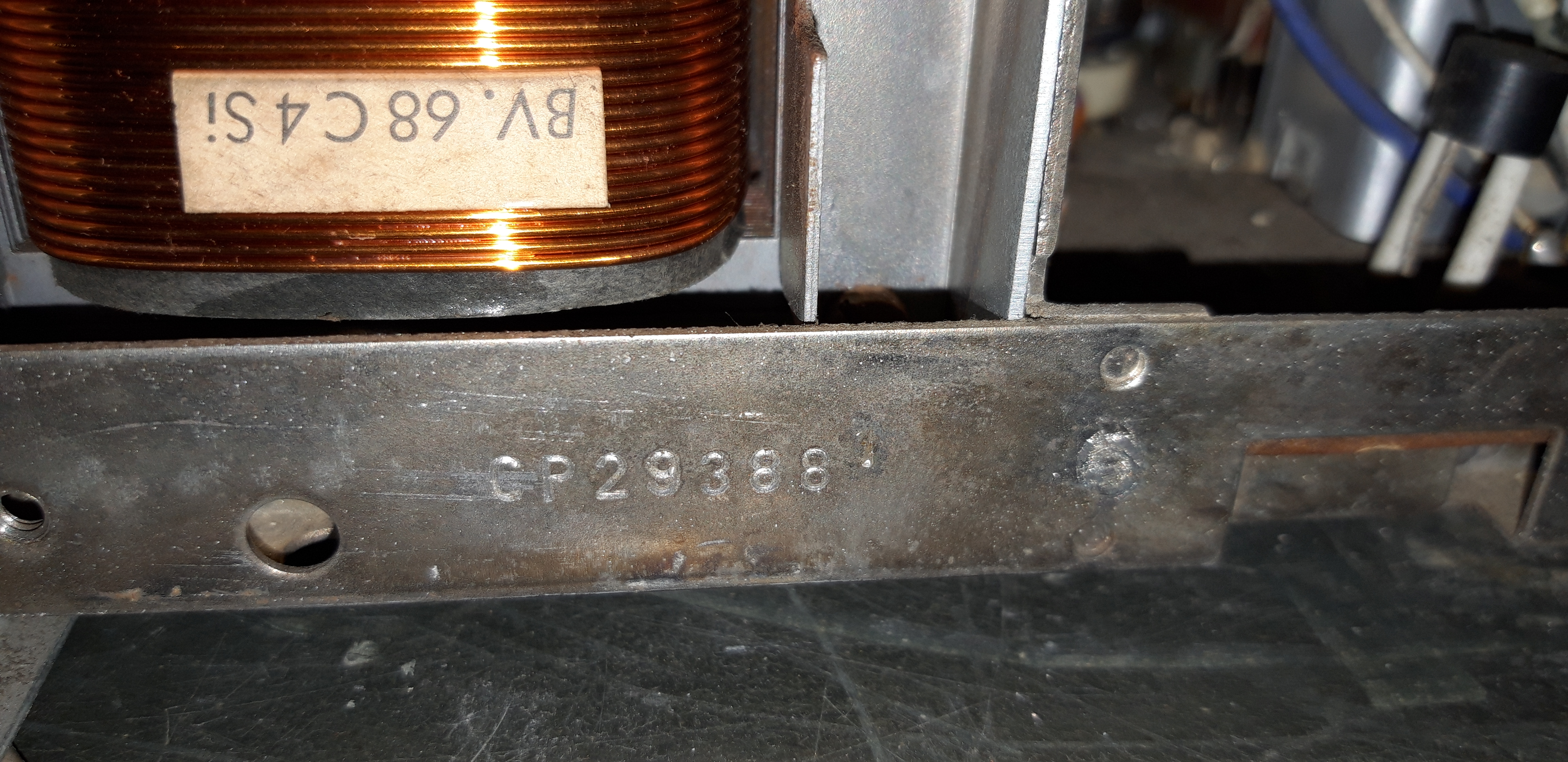

Sujet : Belle allemande non identifiée Nouveau | De HLJ Le 10-04-2019 à 20:59 sta |
Il ne s'agit pas de matériel est-allemand, le condensateur électrolytique de 100 + 50 + 8 F est de marque NSF, filiale Philips, sa date de fabrication est de septembre 1968 (9.68) on peut donc penser que c'est la date de fabrication du poste.
Il s'agit certainement d'une marque bas de gamme destinée aux grandes surfaces et à la vente par correspondance, pas d'une fabrication issue des grands constructeurs allemands.
Sujet : Belle allemande non identifiée Nouveau | De HLJ Le 10-04-2019 à 21:02 sta |
Oublié la photo du condensateur électrolytique NSF de 100 + 50 + 8 F
Sujet : Belle allemande non identifiée Nouveau | De stockfish Le 10-04-2019 à 21:50 sta |

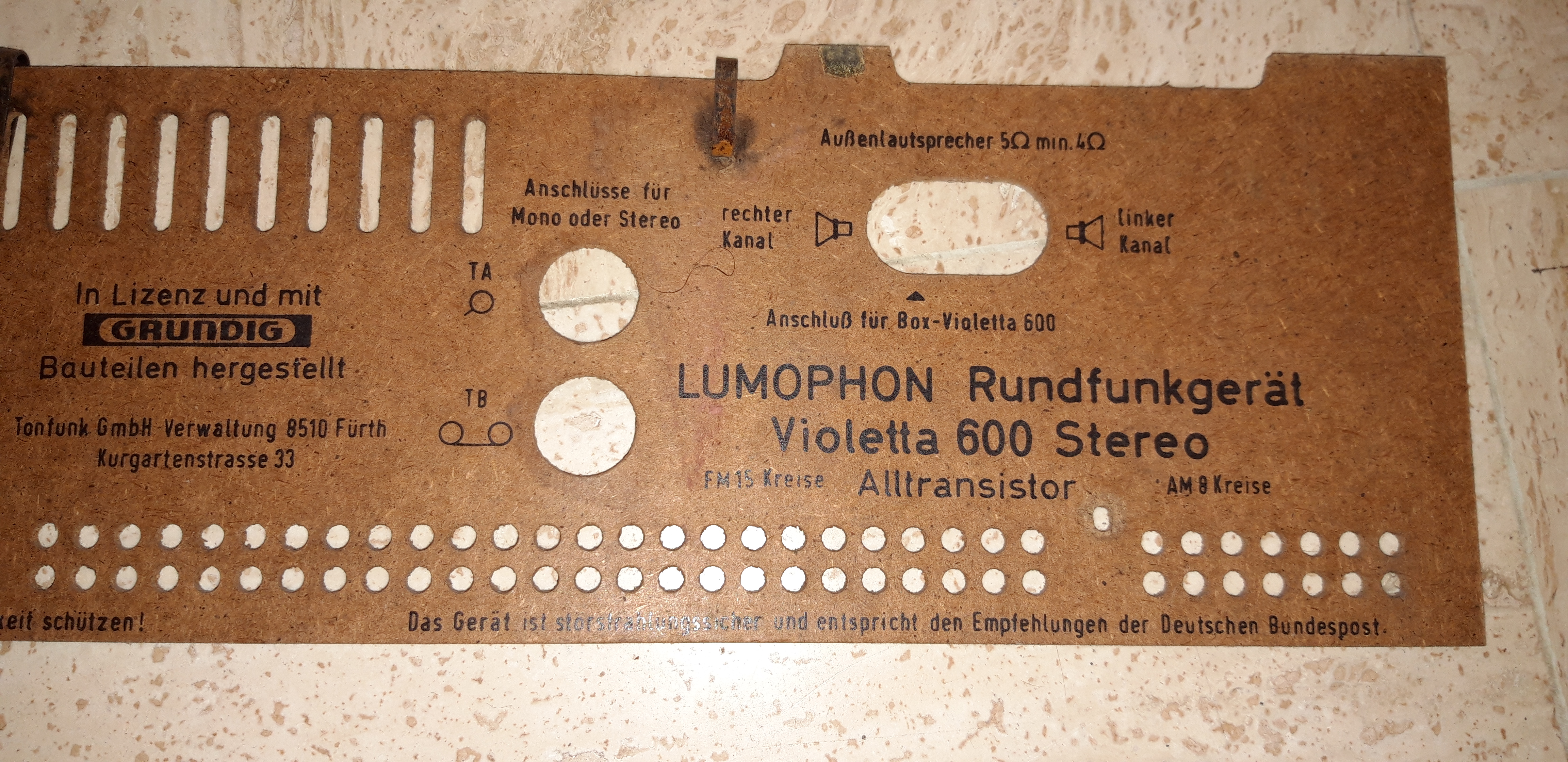

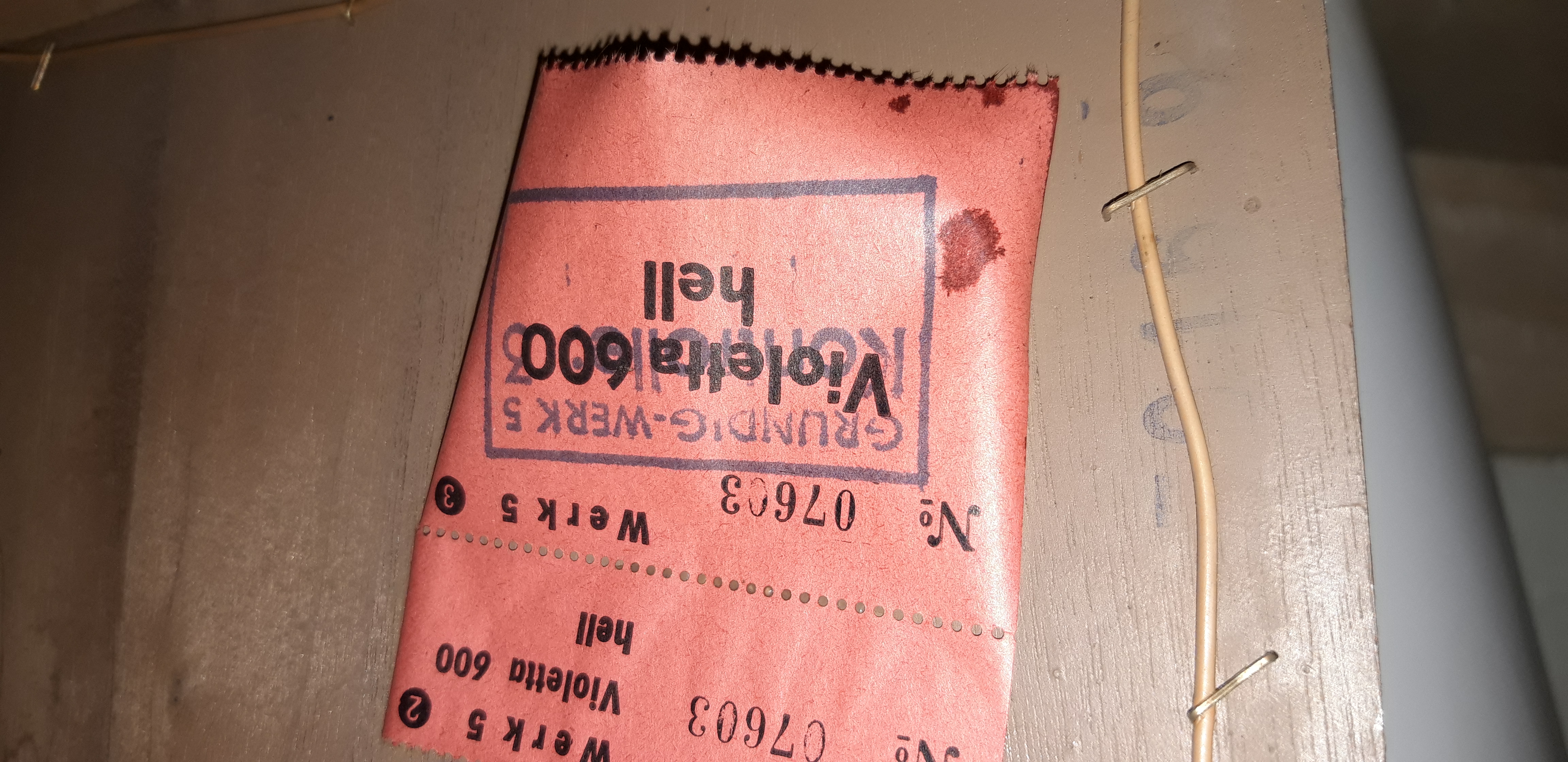

L'hypothèse est-allemande était séduisante mais c'est bien du made in west-germany d'après,le vendeur. Les chimiques sont marqués Neuberger et il existe bien une société Neuberger Gmbh près de Nuremberg. Par contre aucune marque sur le poste. Dommage.
Sujet : Belle allemande non identifiée Nouveau | De pointcom Le 11-04-2019 à 08:07 sta |
Sujet : Belle allemande non identifiée Nouveau | De stockfish Le 11-04-2019 à 11:05 sta |
Merci ! Je crois que le doute n'est plus permis. Ensuite, comme dit HLJ, c'est peut-être une fabrication plus cheap destinée à la vpc ou aux grands magasins.
Le comble c'est que je possède un de ces Lumophon mais tout transistor : le violetta 600 qu'on a sur le grand livre avec une magnifique photo du décodeur stéréo : https://www.doctsf.com/lu…
Peut-être je peux déshabiller Paul pour habiller Jacques (Jakob en l'occurence) !

Il semblerait toutefois que la répartition des prises DIN à l'arrière soit différente entre les deux appareils.

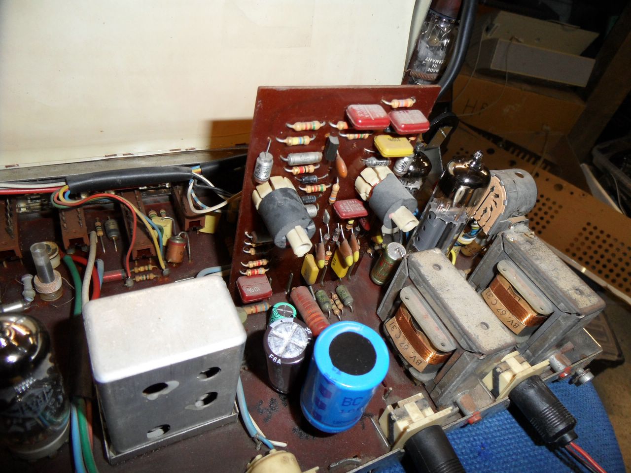

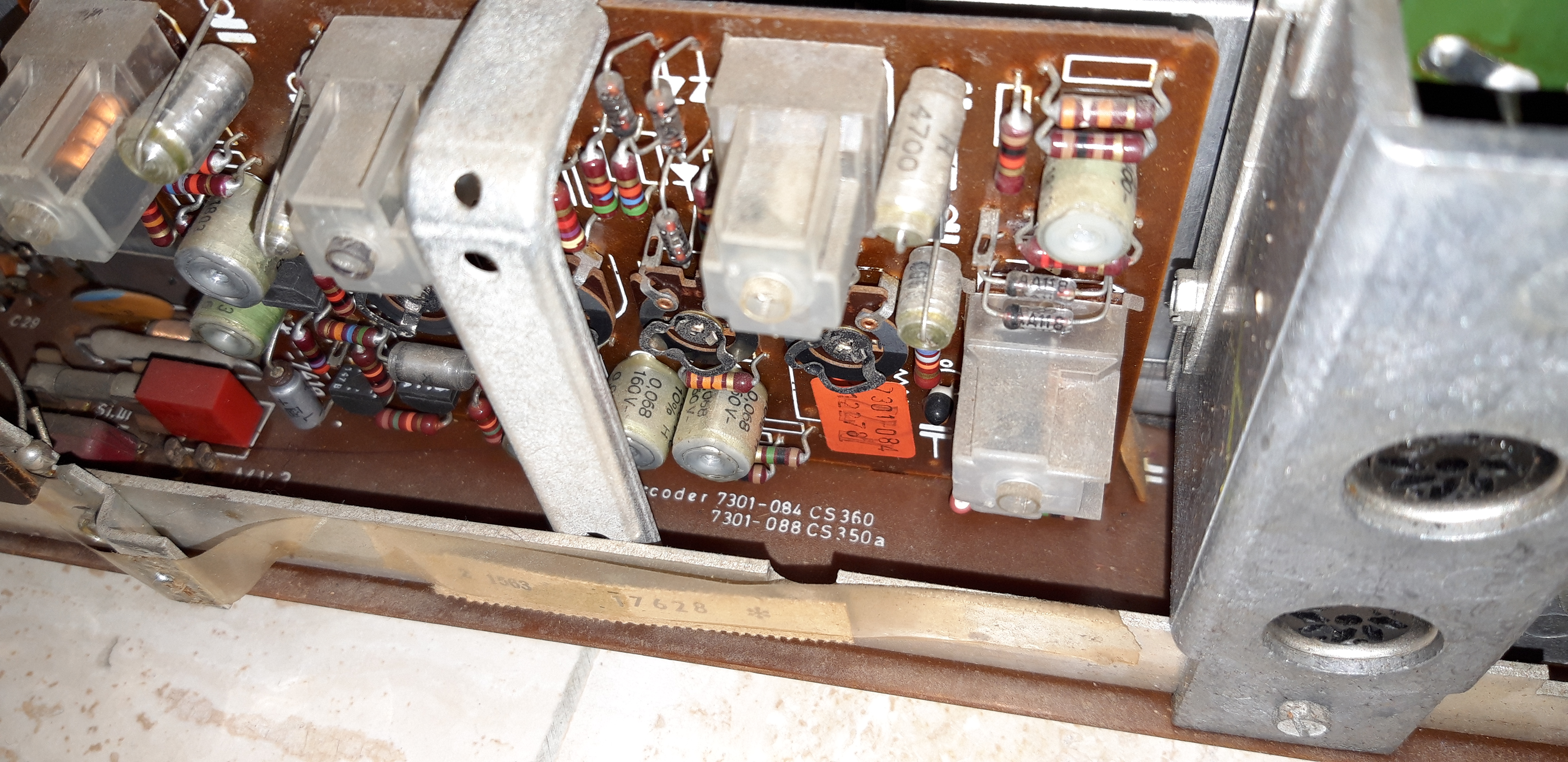

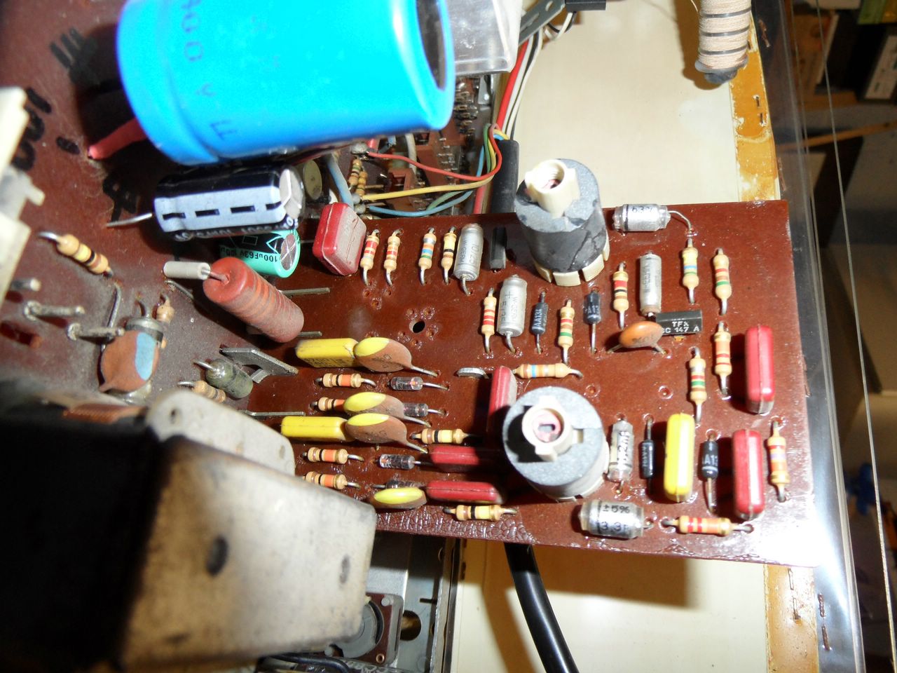

Sujet : Belle allemande non identifiée Nouveau | De stockfish Le 11-04-2019 à 21:35 sta |
oui, il y a quelques autres différences.

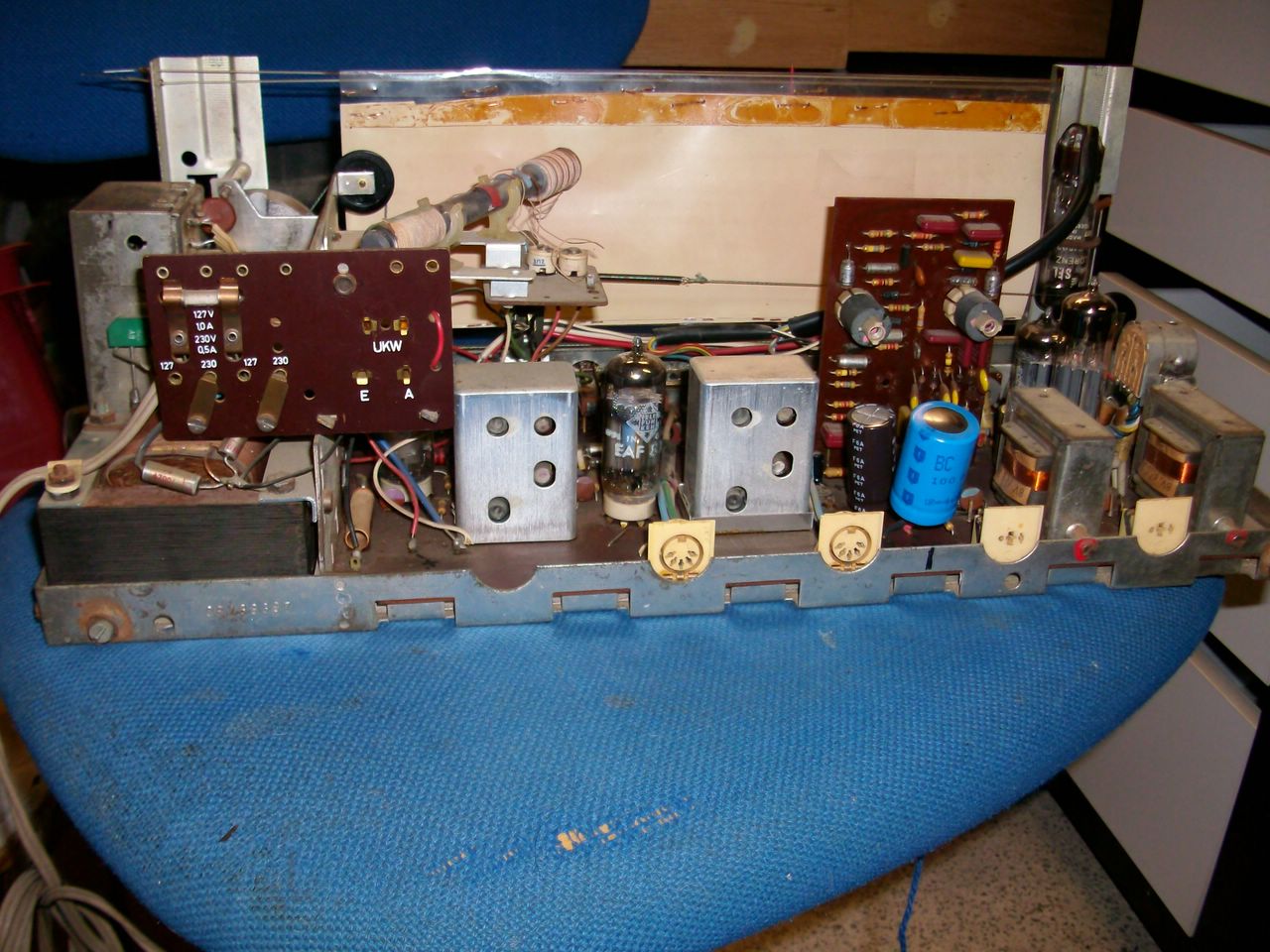

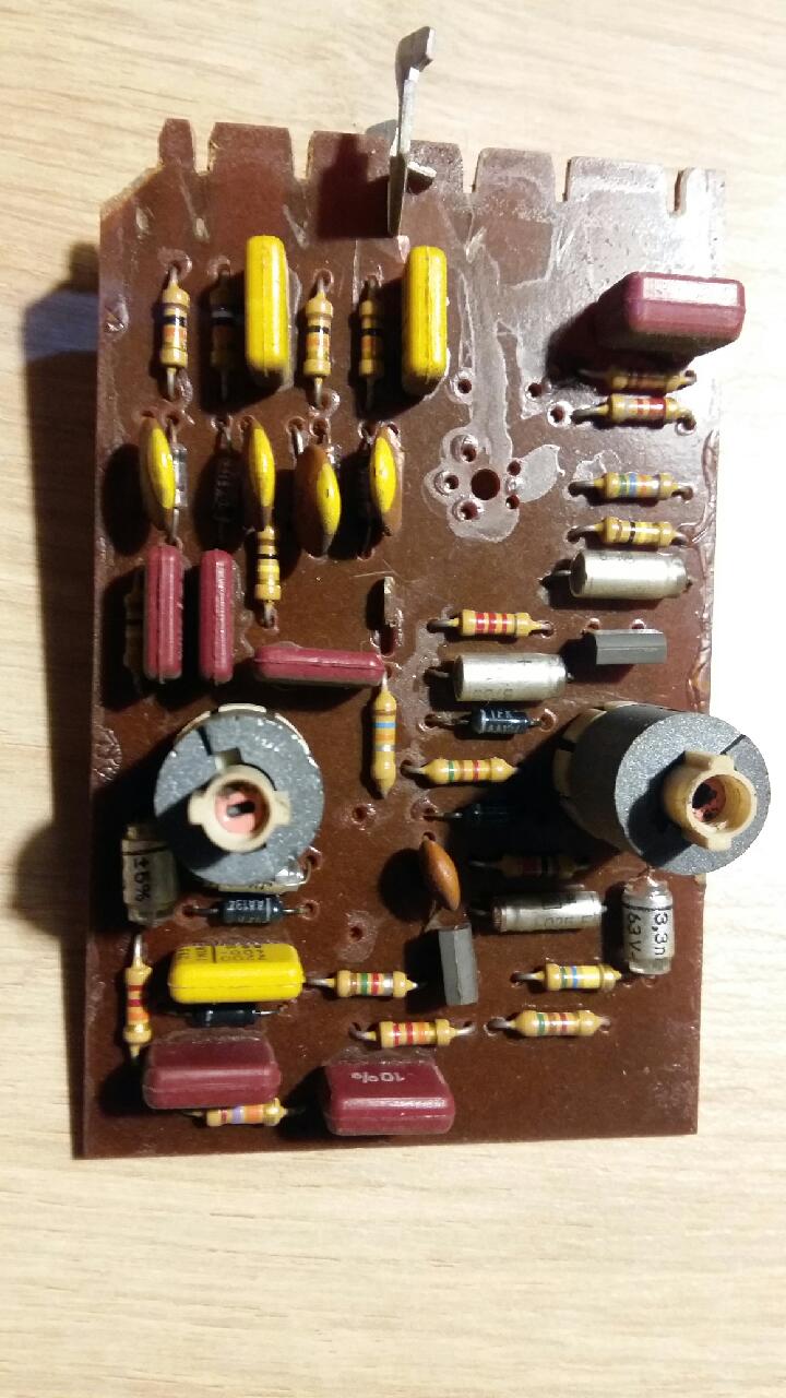

J'ai quand même ouvert mon Lumophon. Son décodeur stéréo ->
La connectique n'a rien a voir.

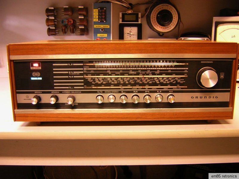

Sujet : Belle allemande non identifiée Nouveau | De F6CER Le 12-04-2019 à 00:15 sta |
Le lumophon est à transistors , le Grundig Stereomeister 300 lui ressemble pas mal
Sujet : Belle allemande non identifiée Nouveau | De stockfish Le 12-04-2019 à 06:57 sta |
Il est probable que cette radio soit une sous-production Grundig vu les similitudes de conception tout comme mon Lumophon qui est visiblement sorti de l'usine Grun1dig numero 5 avec des circuits Grundig. Peut-être une ancienne usine Tonfunk d'après le dos. ->
Sujet : Belle allemande non identifiée Nouveau | De Schoser Le 12-04-2019 à 16:22 sta |
''Il est probable que cette radio soit une sous-production Grundig comme mon Lumophon''''
- LUMOPHON est un Fabricant Allemand de 1890 à 1967 (Lumophon, Bruckner & Stark, Nürnberg (D)) et fut racheté par Grundig et deviendra ''Grundig-Werk II''
le lien :
https://www.radiomuseum.o…
- Votre poste Radio (Carton arrière) Modèle : VIOLETTA 600 Stéréo (1969-1972) est une Fabrication LUMOPHON sous Licence et diverses pièces Grundig.
Amicalement,
Sujet : Belle allemande non identifiée Nouveau | De stockfish Le 12-04-2019 à 17:03 sta |
Merci pour cette précision. Donc Grundig-Werk de l'étiquette est le nom de la marque Lumophon à cete époque et pas celui d'une usine Grundig. J'ai toujours été faible en allemand.
Sujet : Belle allemande non identifiée Nouveau | De Schoser Le 12-04-2019 à 17:12 sta |
Re... Bonjour,
INFO :
''Violetta 600 Lumophon, (votre image) son Décodeur stéréo référence 7301-84 suivi de CS360 a été produit par Grundig et équipait entre autre :
-- le Châssis CS360 Modèle RTV 360, Studio 360 Grundig !
-Ci-joint le pdf Doc Tech complète dont le Décodeur Stéréo.
Amicalement,

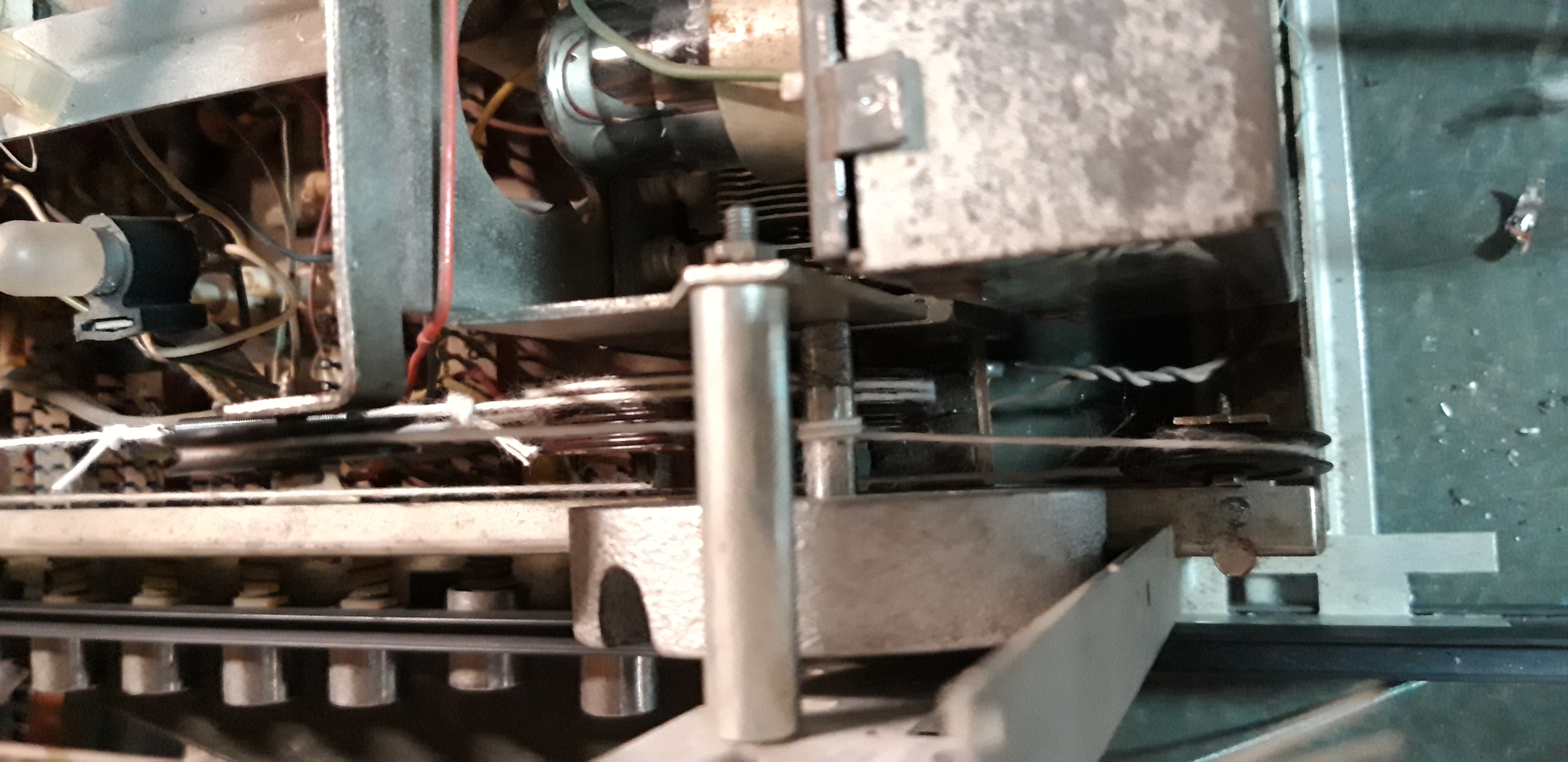

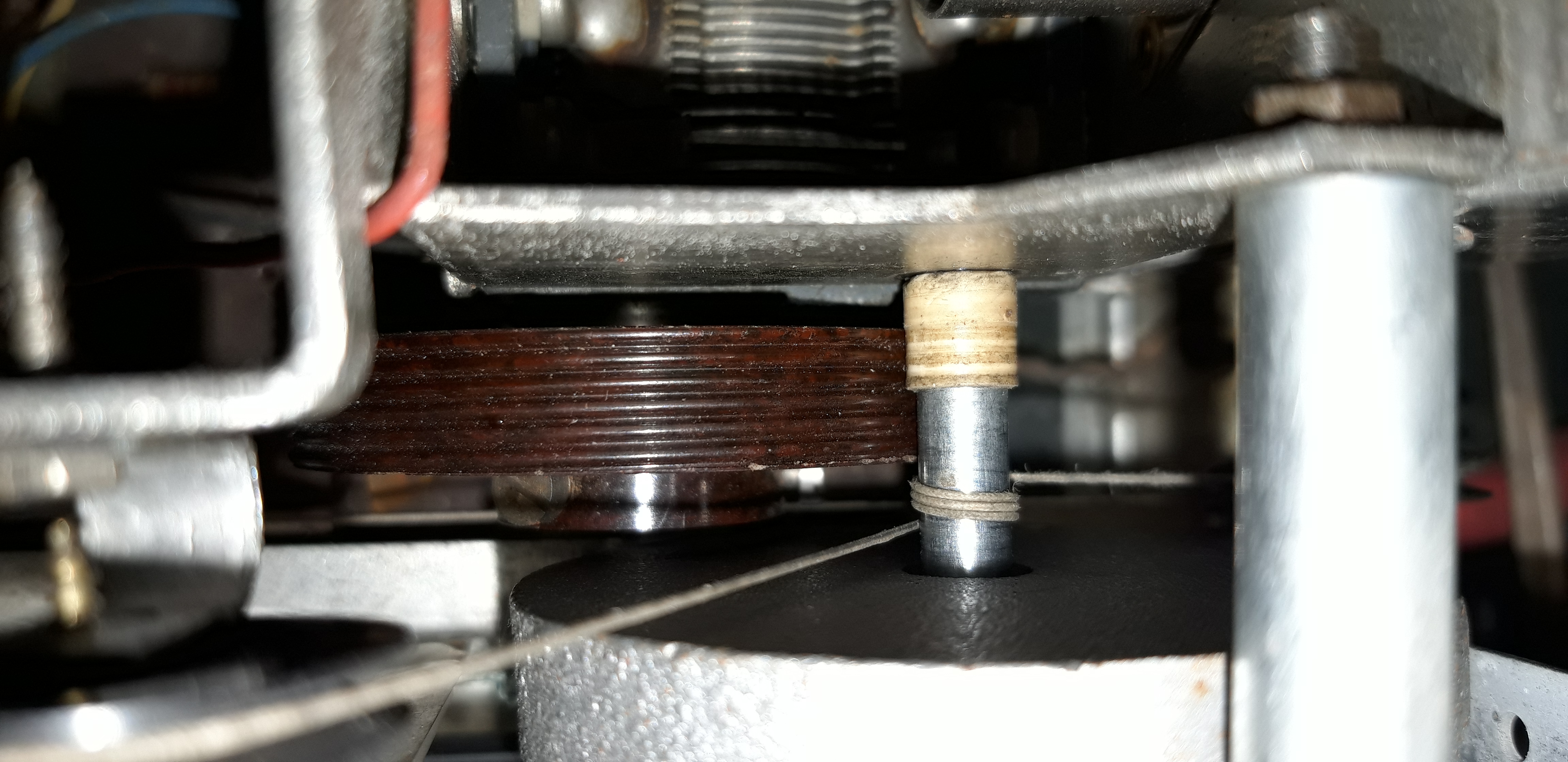

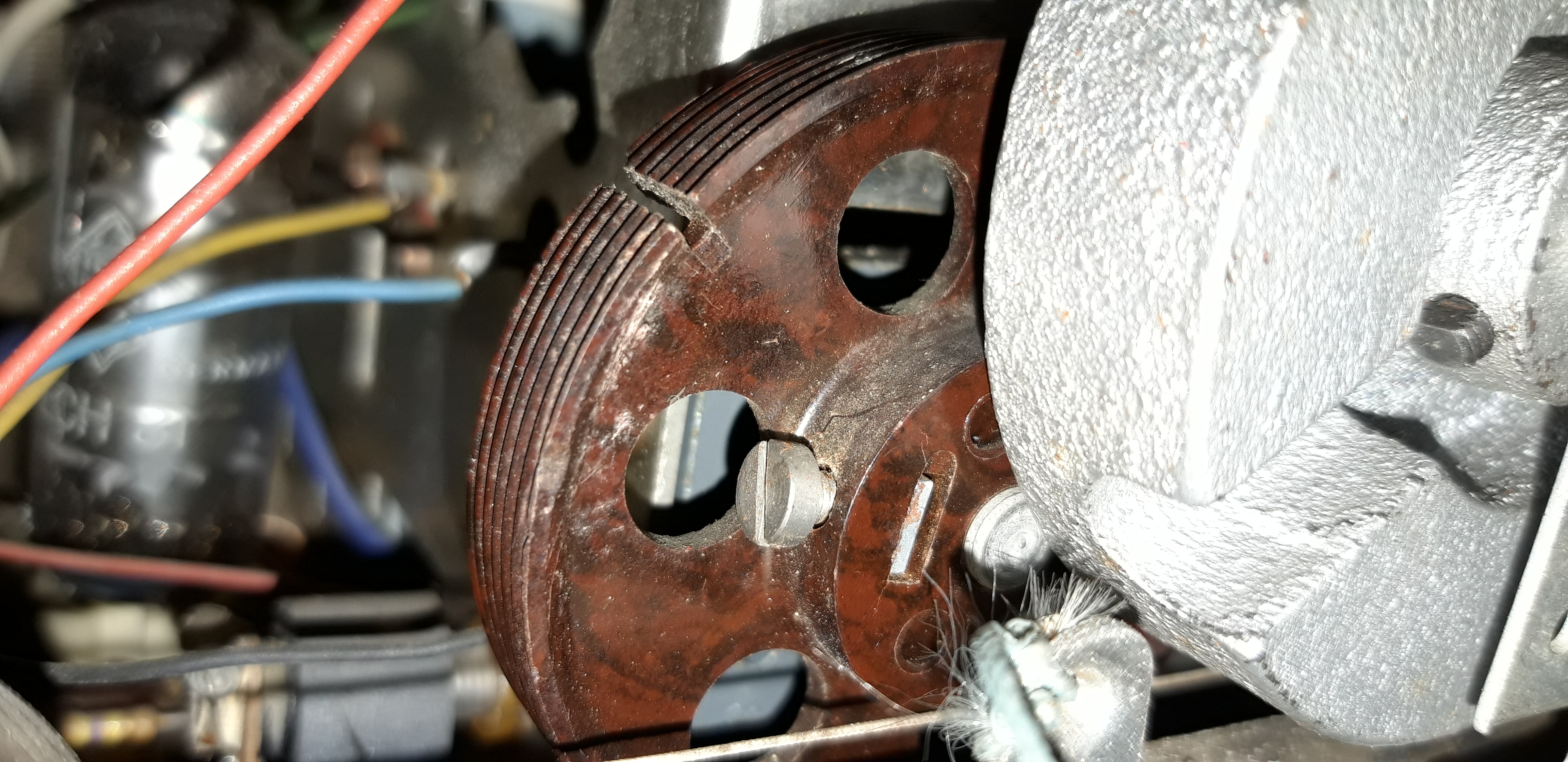

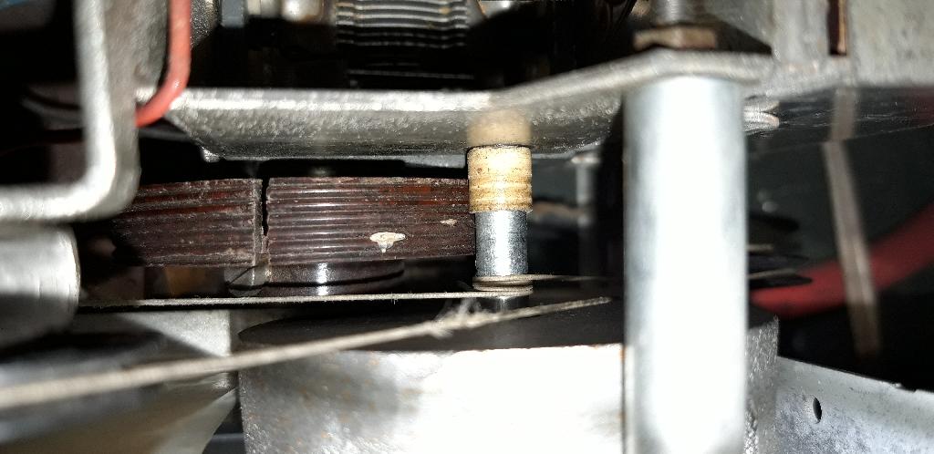

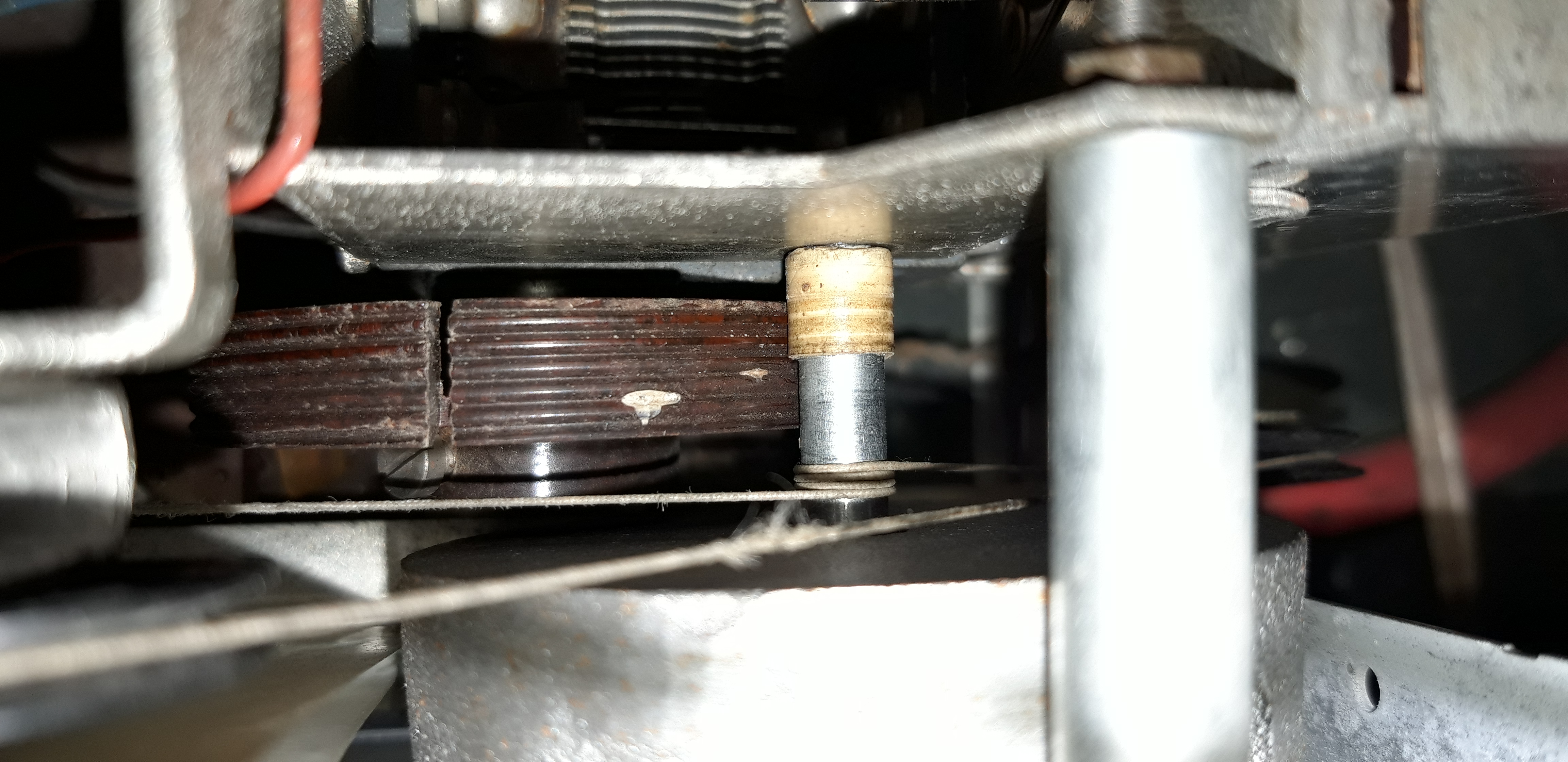

Merci, ça j'avais ! Tant qu'on a le Grand-Est en ligne, une dernière question sur ce Lumophon donc ce Grundig-Werk II en fait. Comment expliquer la présence de l'inscriprion de la marque Tonfunk GmbH (rachetée par le mastodonte Grundig) et de son adresse à Fürth sur son dos ?

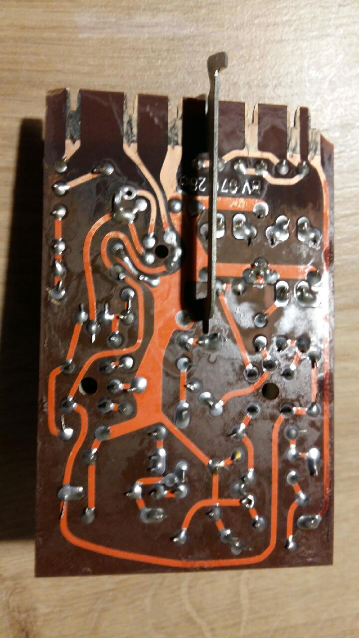

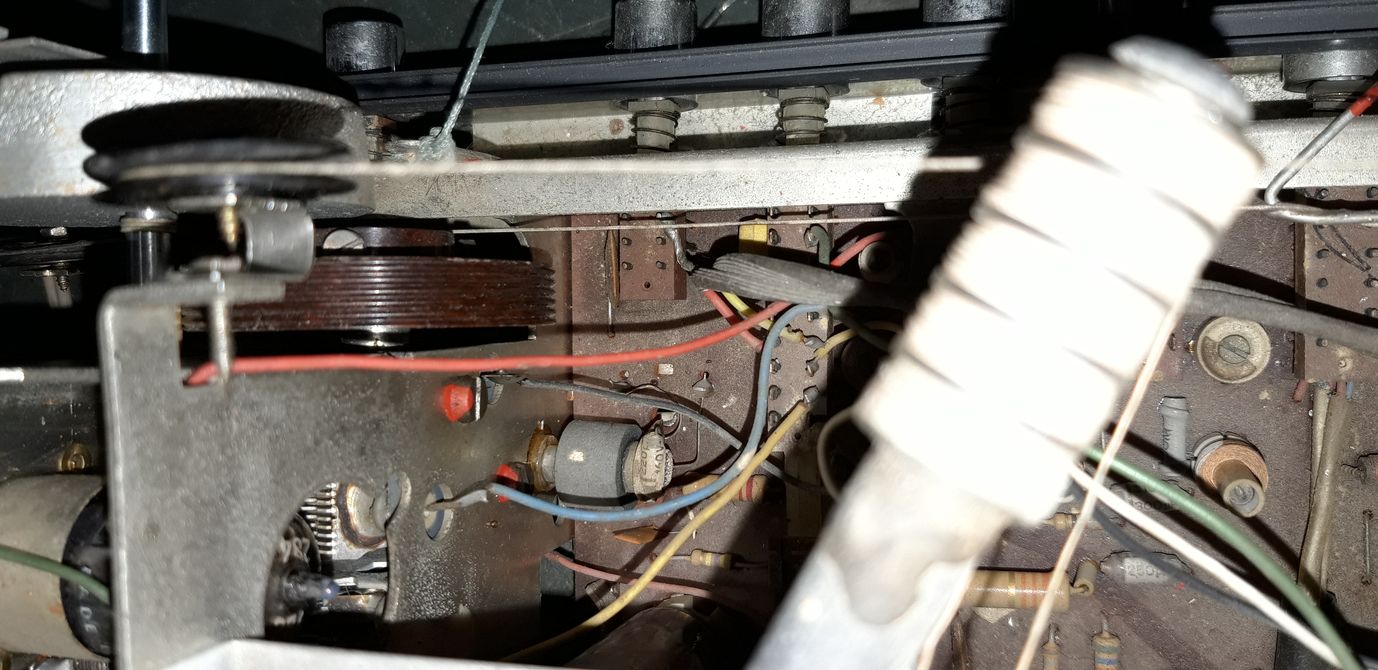

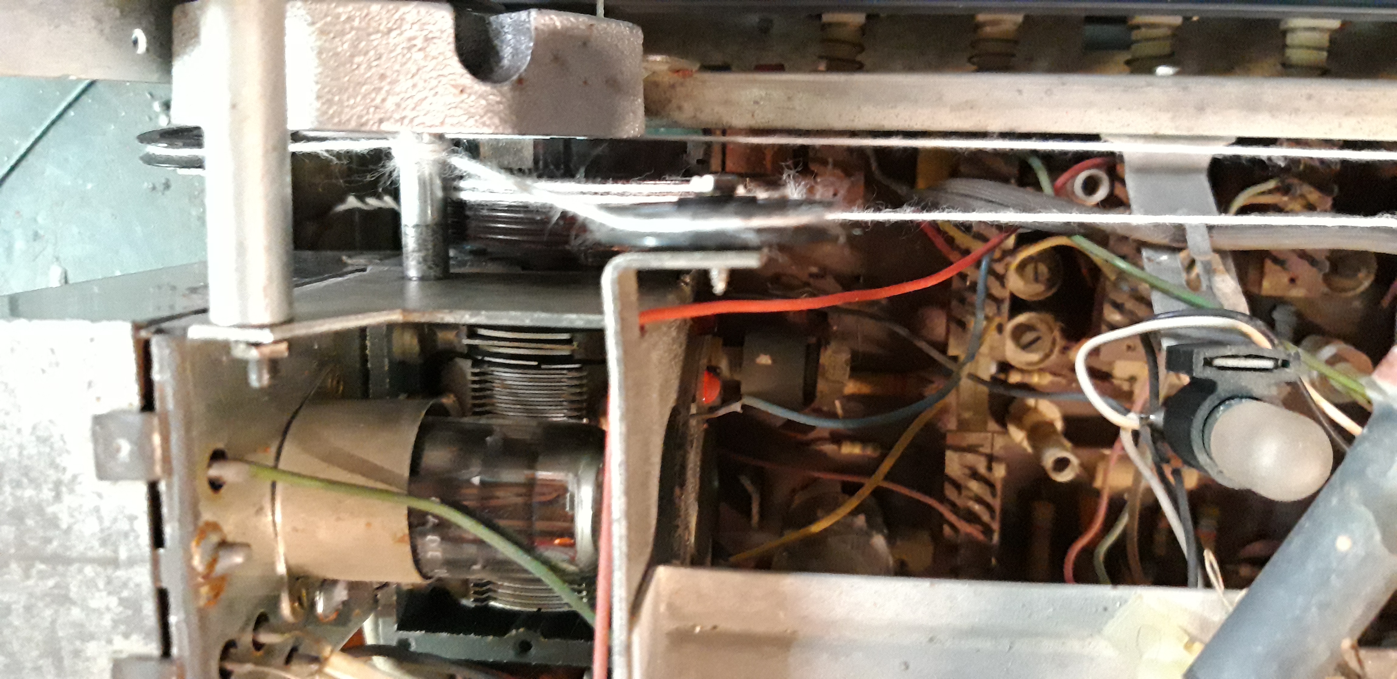

Sinon, pour revenir à l'appareil inconnu objet de ce fil, j'aurais besoin d'un avis plus technique. Voila, l'appareil identique du site leboncoin est bien équipé du fameux décodeur stéréo. Le vendeur veut bien me le céder. Voici sa photo ->
Il semble beaucoup plus simple que celui du CS360 Grundig mais le hic c'est que vous aurez constaté qu'il manque quelques composants et un bobinage.
La question : pensez-vous que sa reconstitution sera aisée ou que ça ne vaut pas le coup de perdre du temps et quelques euros la dedans ?

Sujet : Belle allemande non identifiée Nouveau | De Schoser Le 12-04-2019 à 19:14 sta |
Re... Bonjour,
Ce Module Décodeur est incomplet, maque une Bobine et quelques Composants ?
En plus pas de Schéma ?
Reconstitution Non...

Sujet : Belle allemande non identifiée Nouveau | De mimi80 Le 12-04-2019 à 21:31 sta |

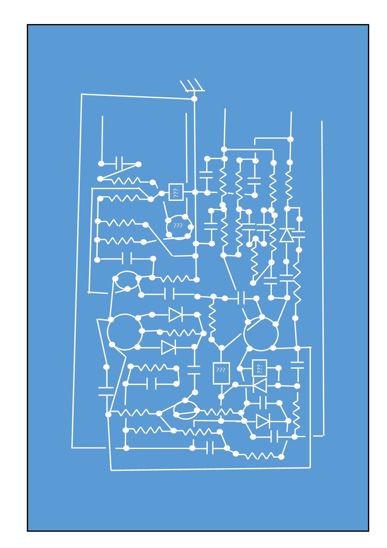

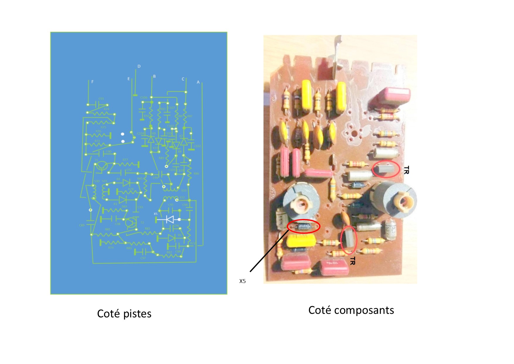

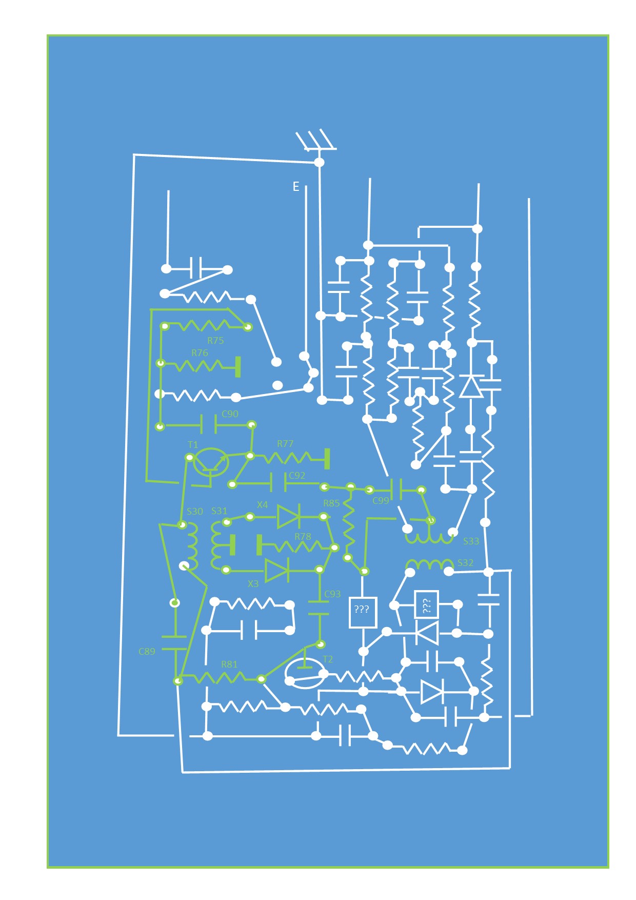

Bonsoir, maintenant ce n'est peut être pas très compliqué de retrouver le cablage du décodeur, il y a 6 bornes , une pour la masse, une pour le +,une pour l'entrée signal mono, deux pour les sorties signal stéréo et une pour le voyant stéréo de l'emm803 et l'on doit pouvoir adapter un décodeur autre
Sujet : Belle allemande non identifiée Nouveau | De stockfish Le 13-04-2019 à 16:26 sta |
C'est surtout le problème des caractéristiques du bobinage manquant. En relevant le schéma, en en comprenant son fonctionnement et en s'inspirant d'un existant peut-être les deux trois composants manquant sont identifiables. La face pistes fournie par le vendeur ->

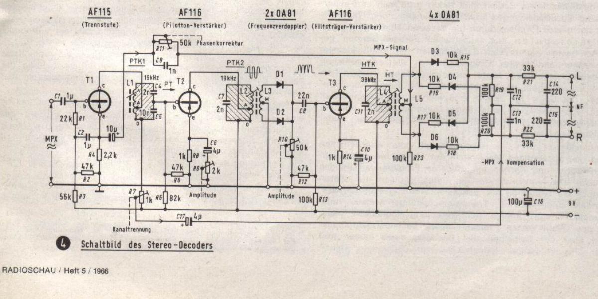

Sujet : Belle allemande non identifiée Nouveau | De F6CER Le 13-04-2019 à 18:33 sta |

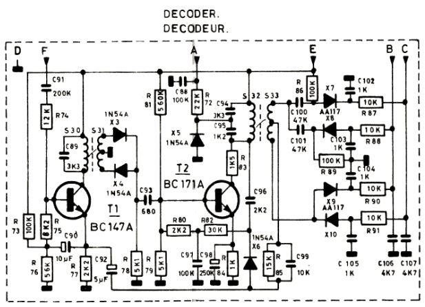

tous les schémas se ressemblent , on filtre le 19 kHz on le double et on décode mais sur votre circuit il manque les transistors
vous pouvez toujours vous inspirer de celui-la

Sujet : Belle allemande non identifiée Nouveau | De Radiolo Le 13-04-2019 à 18:48 sta |

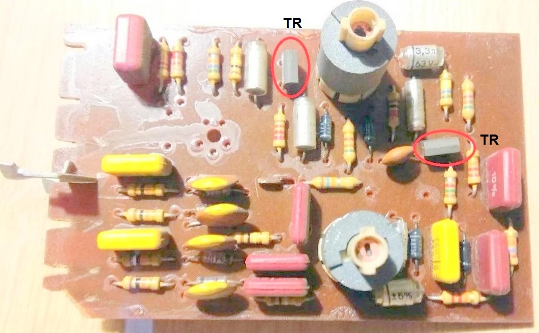

Sujet : Belle allemande non identifiée Nouveau | De Schoser Le 13-04-2019 à 18:59 sta |
''''il manque les transistors''''
Ha bon !
- Voir la Photo du Décodeur un peu plus clair ?, il y a des Transistors ?
Amicalement,
Sujet : Belle allemande non identifiée Nouveau | De ON5WF Le 13-04-2019 à 21:46 sta |
De mimi80
'' il y a 6 bornes , une pour la masse, une pour le +,une pour l'entrée signal mono, deux pour les sorties signal stéréo et une pour le voyant stéréo de l'emm803''
Y a pas comme une erreur là: ''une pour l'entrée signal mono'' ?
Ce serait plutôt pour le signal multiplex me semble-t-il !?
ON5WF
Sujet : Belle allemande non identifiée Nouveau | De mimi80 Le 13-04-2019 à 21:49 sta |
En même temps le signal multiplex est encore mono à cet endroit car pas encore décodé!!!!!
Sujet : Belle allemande non identifiée Nouveau | De ON5WF Le 13-04-2019 à 22:22 sta |
''En même temps le signal multiplex est encore mono''

Sujet : Belle allemande non identifiée Nouveau | De stockfish Le 14-04-2019 à 11:32 sta |
Merci. Le relevé ''brut'' ->
J'ai dénombré 23 résistances, 19 condos, 5 diodes, 2 transistors, 3 bobinage dont 1 absent, 2 dipôles absents. C'est finalement assez complexe. Je ne sais pas si c'est exploitable pour identifier les manquants et comprendre le fonctionnement.
Sujet : Belle allemande non identifiée Nouveau | De bthiry Le 14-04-2019 à 12:41 sta |
un autre schéma de décodeur ->
Sujet : Belle allemande non identifiée Nouveau | De jcj Le 14-04-2019 à 12:57 sta |
Sur ce dernier schéma, je pense que la diode X4 est à l'envers.
Sujet : Belle allemande non identifiée Nouveau | De stockfish Le 14-04-2019 à 13:06 sta |
Merci. Une idée des fonctions des connexions F, A, E, B, C ?
Sujet : Belle allemande non identifiée Nouveau | De bthiry Le 14-04-2019 à 13:40 sta |
A : vers grille EMM803 broche 3
D : masse
B, C : sorties Gauche et Droite
F : entrée MPX
E: alimentation +
le schéma complet du récepteur ci-joint ---->
Sujet : Belle allemande non identifiée Nouveau | De bthiry Le 14-04-2019 à 13:52 sta |
mon décodeur ressemble très fortement au vôtre!
il semble également lui manquer la même bobine,
mais il n'en est rien, il fonctionne en l'état !
...et les boutons en face avant ressemblent fortement à ceux de mon SBR R31 (voir photo),
et le bouton de recherche des stations est également identique.
Benoît
Sujet : Belle allemande non identifiée Nouveau | De stockfish Le 14-04-2019 à 18:19 sta |
ah oui, en effet, c'est le même ! Merci pour l'info.

Sujet : Belle allemande non identifiée Nouveau | De pointcom Le 15-04-2019 à 07:51 sta |
Très bien vu Jean Claude, la diode est à l'envers. tel que présenté, c'est un court circuit.
Amicalement
Sujet : Belle allemande non identifiée Nouveau | De ON5WF Le 15-04-2019 à 16:06 sta |
''Sur ce dernier schéma, je pense que la diode X4 est à l'envers.''
Ça paraît logique, vu que ça doit être un redresseur double alternance pour produire du 38 kHz à partir du signal pilote à 19 KHz.
ON5WF

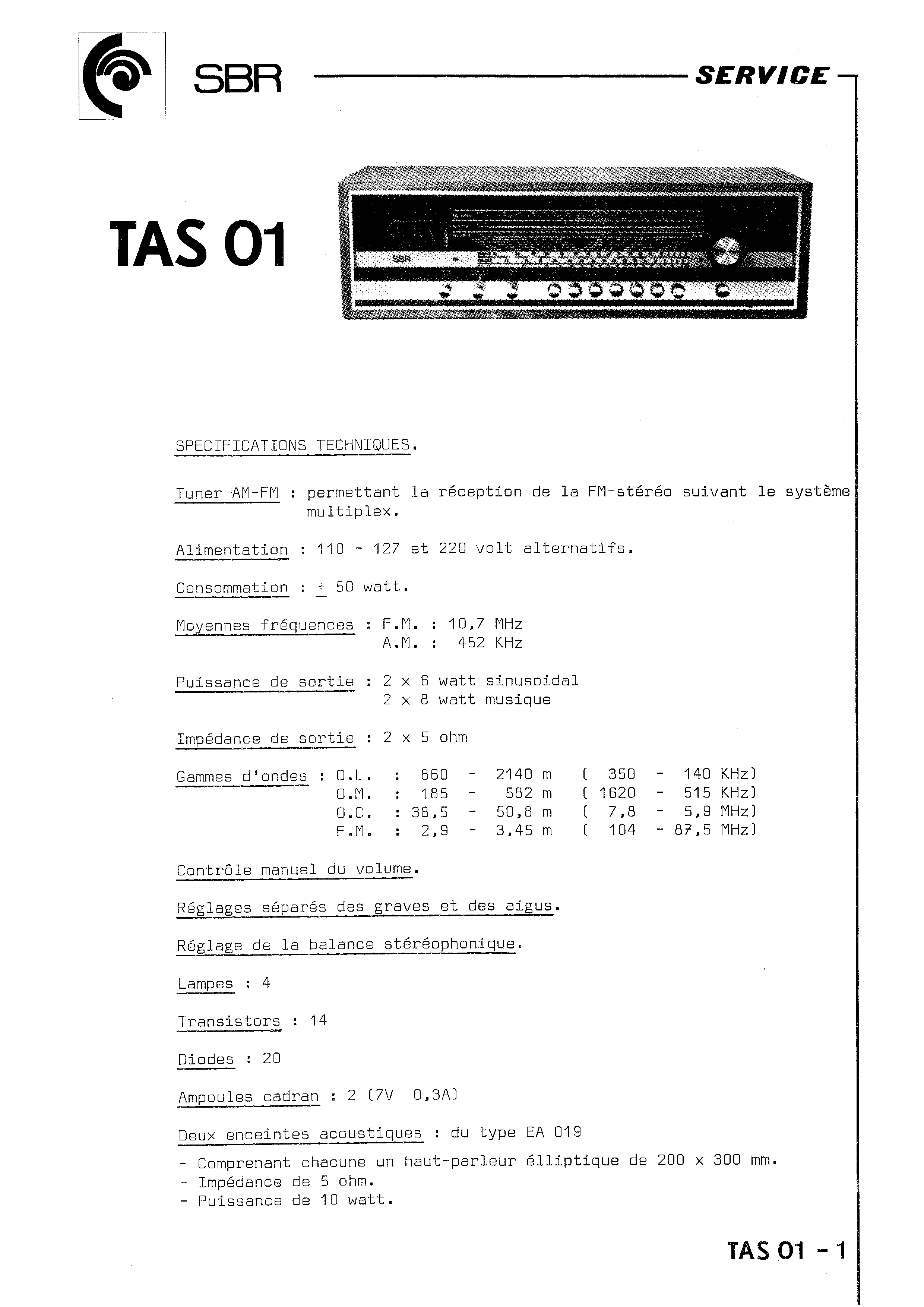

Sujet : Belle allemande non identifiée Nouveau | De Schoser Le 15-04-2019 à 17:14 sta |
Un Schéma SBR du modèle TAS 01 avec ce Décodeur Stéréo FM !
- Radio à Lampes.
- Décodeur et B.F. Stéréo à Transistors.
Amicalement,
Sujet : Belle allemande non identifiée Nouveau | De stockfish Le 15-04-2019 à 18:51 sta |
Merci à tous,
Le schéma du décodeur publié par Benoit et Patrice correspond bien à celui cherché et donné en photo. J'ai pu identifier un bon tiers du circuit que j'avais commencé à relever ->
L'erreur de X4 à l'envers n'a pas été reproduite à la fabrication du circuit. Ouf !
Reste à savoir si ce poste est un s.b.r. That is the question. Les inscriptions en allemand me font douter.
Sujet : Belle allemande non identifiée Nouveau | De bthiry Le 15-04-2019 à 20:26 sta |
les inscriptions sur les transfos de sortie et sur les CI sont tout à fait semblables à celles de mon SBR ...
Benoît

Sujet : Belle allemande non identifiée Nouveau | De Schoser Le 15-04-2019 à 21:05 sta |
''''Reste à savoir si ce poste est un s.b.r. That is the question''''
- Ce n'est pas du SBR, c'est du pur Allemand du ''Giron'' Grundig !
Hors sujet :
Grundig-Heinzelmann de 1947 !
Le lien :
http://www.jogis-roehrenb…
Amicalement,

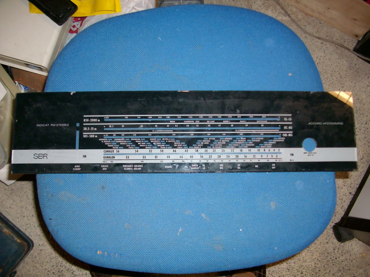

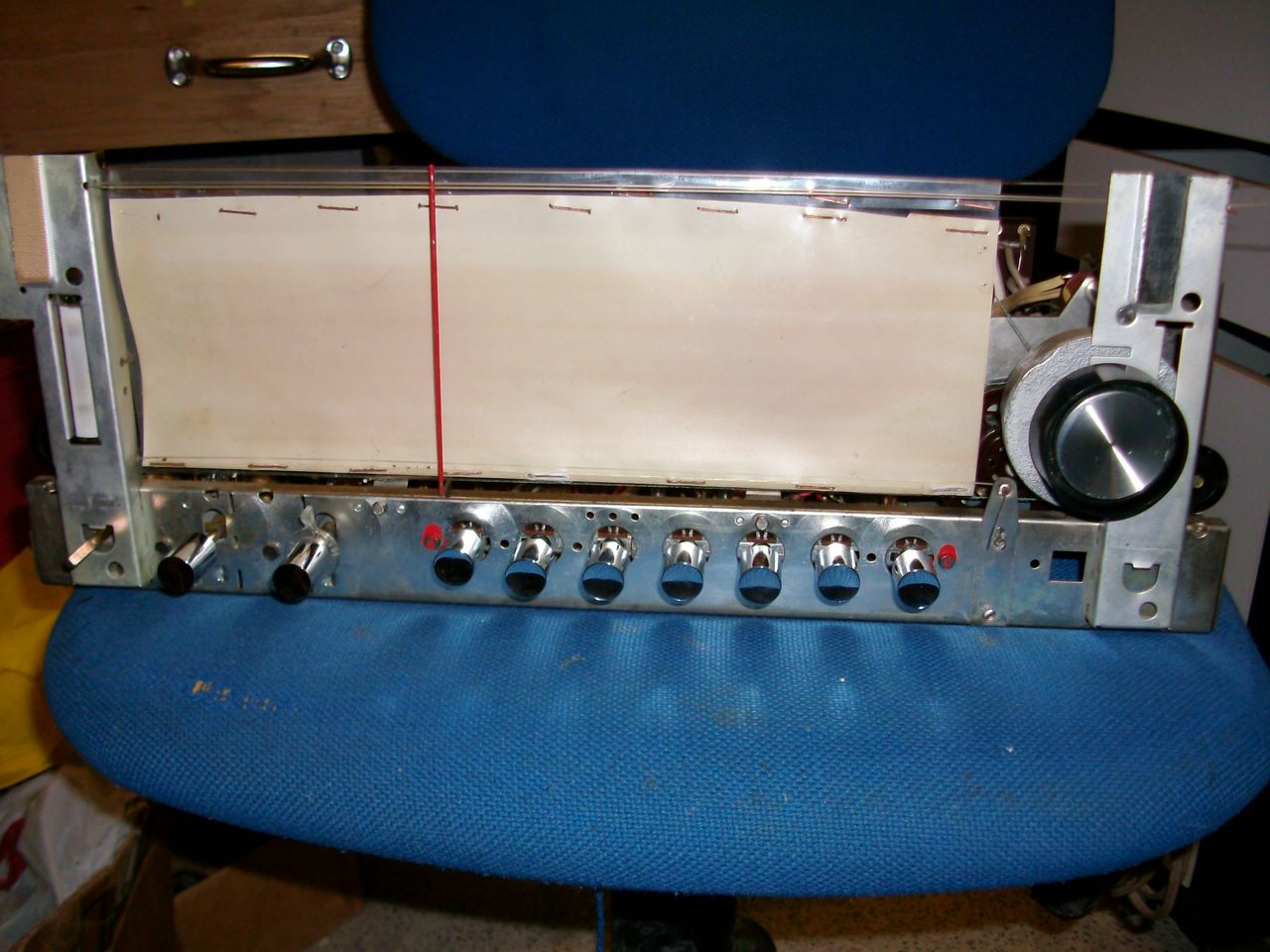

Sujet : Belle allemande non identifiée Nouveau | De bthiry Le 15-04-2019 à 23:35 sta |
voici plus de photos du SBR R31
je constate:
même boutons,
même aspect des transfos de sortie, et références semblables,
même tête FM,
même antenne ferrite,
même décodeur FM,
mêmes transfos FI,
glace d'aspect identique mais de langue différente,
même connectiques ....
cela fait quand même beaucoup de points communs!
Benoît

Le s.b.r de Benoît est aussi équipé de l'emm803 donc si ce tube n'est pas au catalogue Philips et compte tenu des points communs (transfos de sortie et fi, boutons, antenne ferrite, ... C'est sans doute sbr qui s'approvisionnait chez le même fournisseur. Autre point commun avec ce sbr, le marquage du numéro de série du châssis au même endroit avec 8 caractères ->
Sujet : Belle allemande non identifiée Nouveau | De Tubologic Le 18-04-2019 à 18:27 sta |
Oui, il est en effet probable que SBR se soit à un moment approvisionné chez le même fournisseur (allemand) pour certains modèles export, reste à savoir lequel ? Cela pourrait être pratiquement n'importe qui: Grundig ,Saba ,Nordmende, Telefunken, Blaupunkt, etc... en tout cas la réalisation ''sent'' le matériel ouest-allemand (bas de gamme) de cette époque ''à plein nez''.

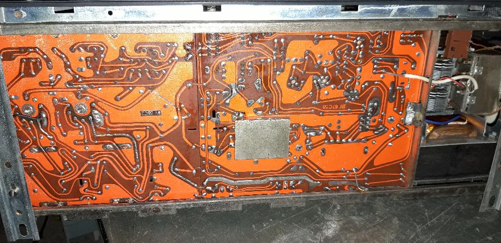

Difficile d'avoir le fin mot de l'histoire ... C'était quand même plus simple dans les années 30 où chaque marque était clairement identifiée.
Pour ce qui est du décodeur stéréo, le schéma que j'avais commencé à relever laissait un goût d'inachevé. Le voici complété
L'implantation des composants pourra peut-être servir. Il correspond bien au schéma donné par benoit le 14/04. J'ai quand même relevé une seconde erreur sur ce schéma : X5 semble être représenté à l'envers tout comme X4. Je ne sais pas si c'est important.

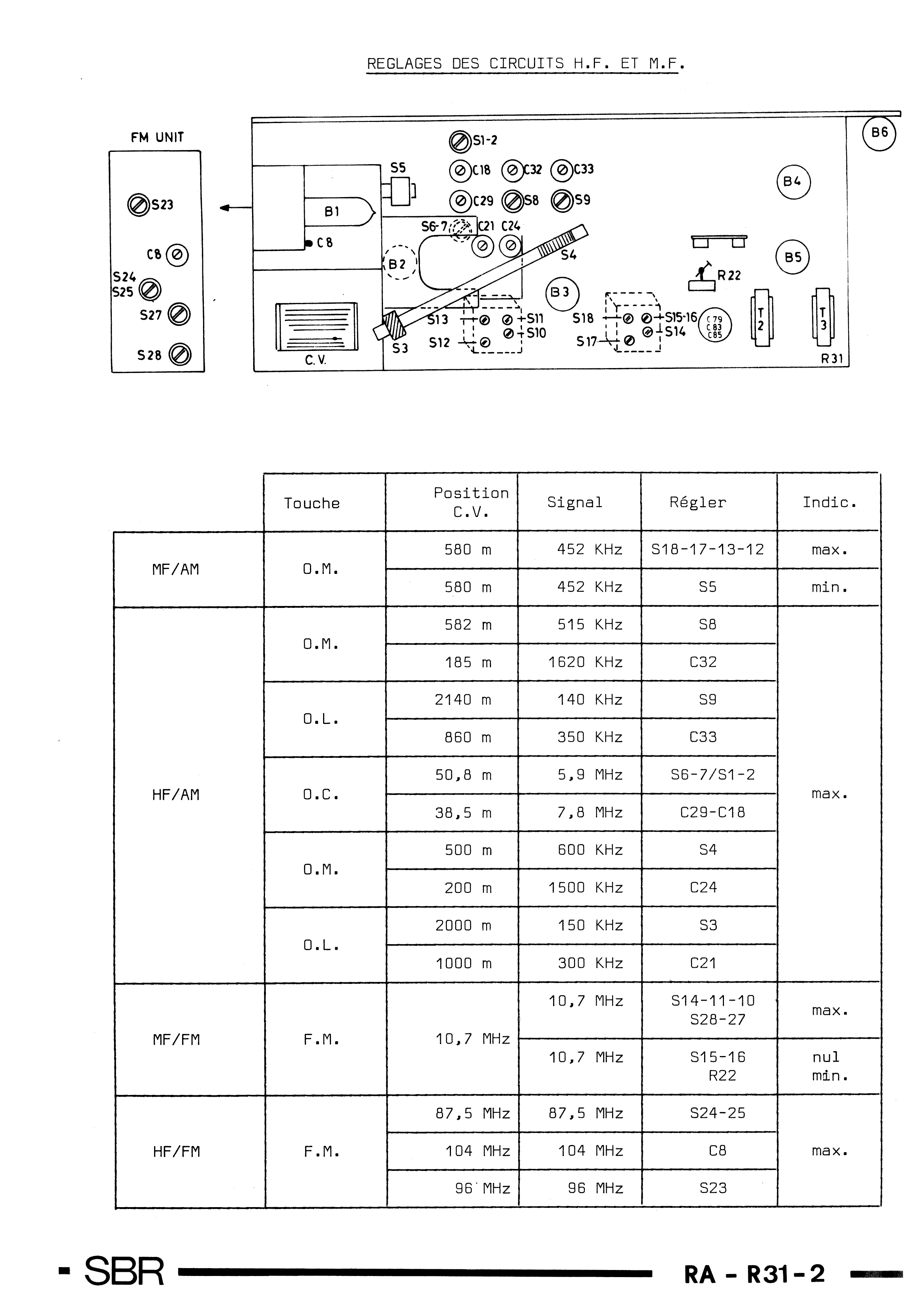

Sujet : Belle allemande non identifiée Nouveau | De bthiry Le 18-04-2019 à 21:54 sta |
en cas de besoin,
voici les instructions pour aligner le récepteur ...
Benoît

Sujet : Belle allemande non identifiée Nouveau | De stockfish Le 19-04-2019 à 18:41 sta |
Il y a un schéma bloc dans le 2ème document donné par Benoît. Il y est indiqué que les diodes X5 et X6 pilotent l'indicateur stéréo de l'emm803. Ca recoupe votre explication.

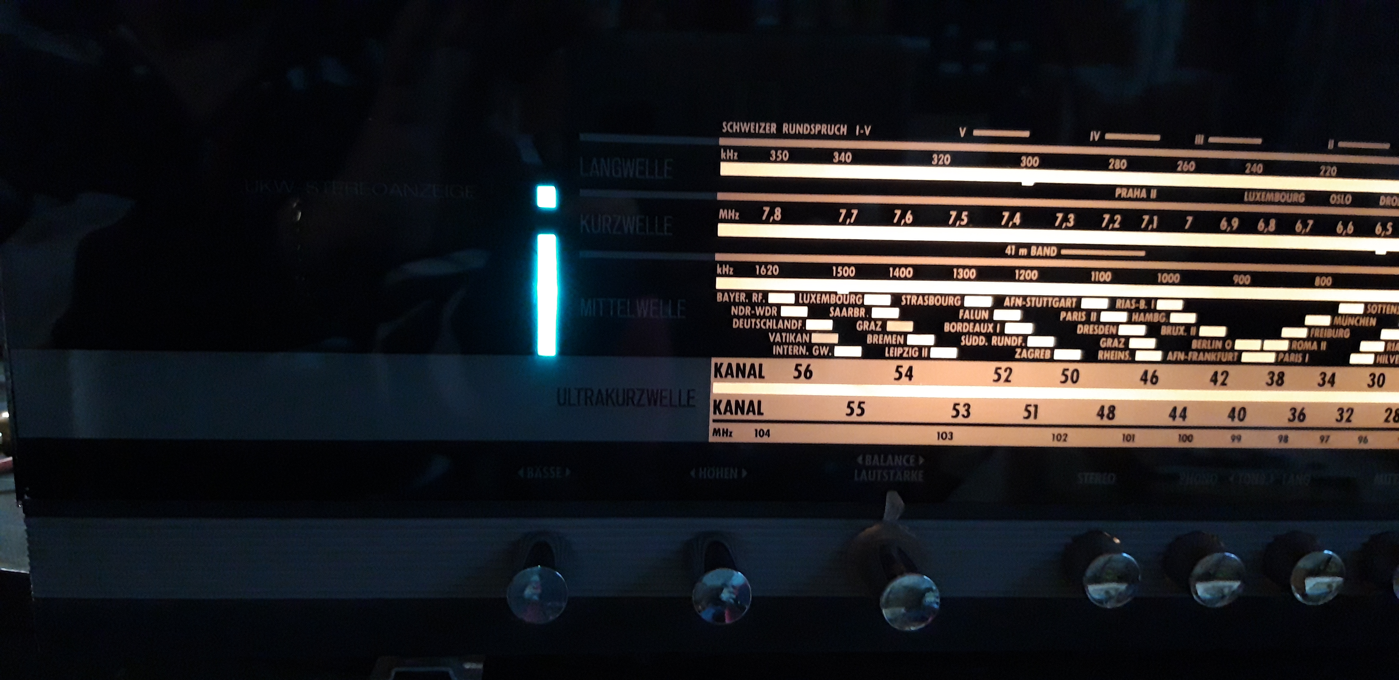

Sujet : Belle allemande non identifiée Nouveau | De stockfish Le 29-04-2019 à 08:15 sta |
J'ai reçu ce we le décodeur que le vendeur a bien voulu me céder.
Il fonctionne très bien. J'ai pu faire une mesure sur X5. En réception stéréo, la tension sur anode passe à -4,4 v (sur broche 2 emm803 -4,2 v), l'indicateur stéréo s'allume. L'hypothèse de ON5WF est confirmée.
Pour un appareil supposé bas de gamme, la réception est excellente, toutes les stations fm passent en stéréo. Le bouton AFC est trés efficace également, ça aussi, je n'en avait pas. Finalement, sur mes 70 postes c'est le plus sophistiqué. Seul souci, peut être révélateur d'une fabrication baclée, l'aiguille se déplace vers le haut de gamme lorsque le cv se ferme ! La ficelle est sans doute enroulée à l'envers.

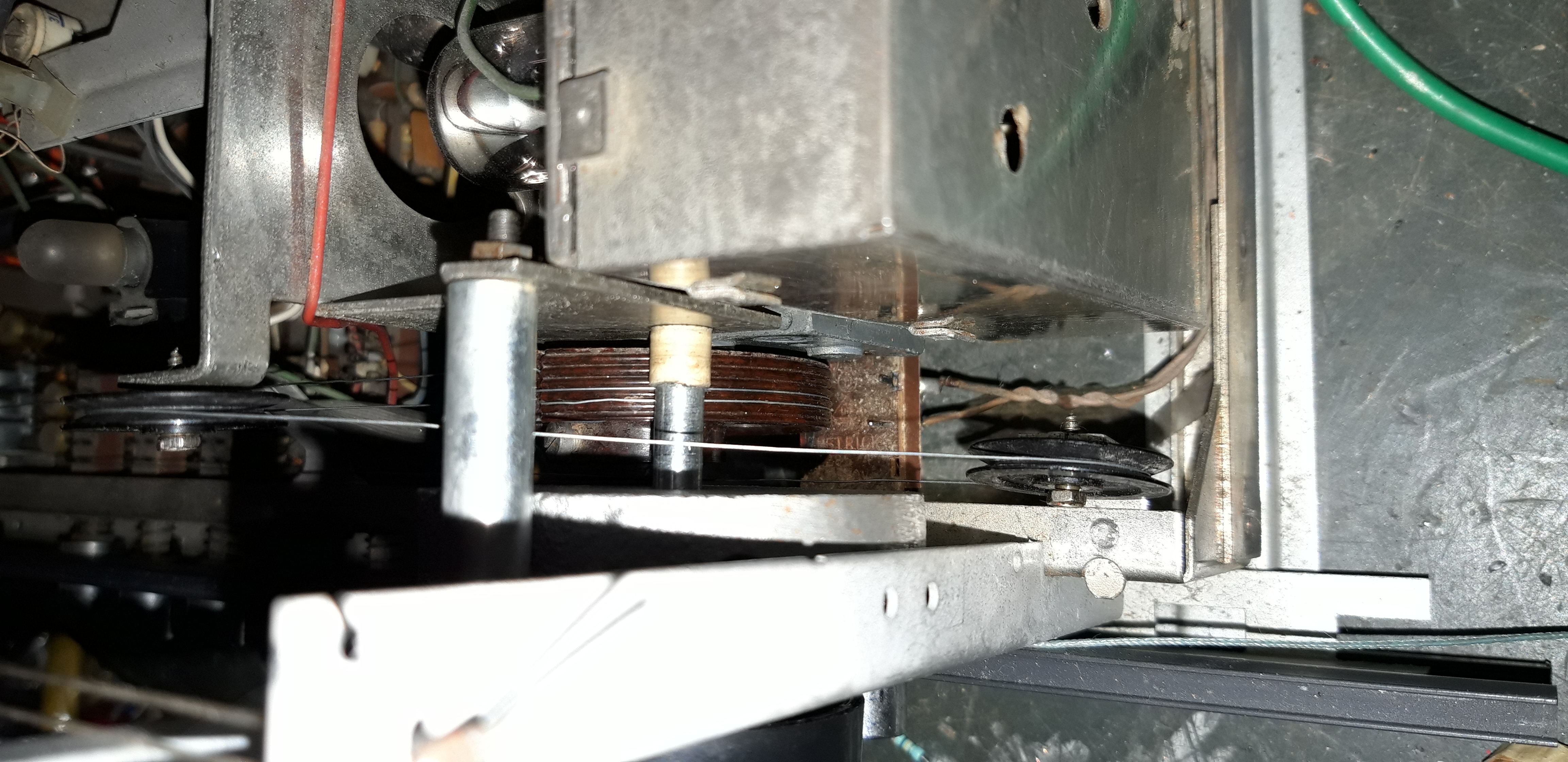

Sujet : Belle allemande non identifiée Nouveau | De stockfish Le 01-05-2019 à 10:32 sta |
Le chemin de ficelle ne correspond pas à celui présenté dans le doc du 18/04. Il n'y a que l'enroulement autour de l'axe du bouton. Cet axe entraîne ensuite celui du cv en prise directe.
Le changement du sens d'enroulement autour de l'axe bouton a donc permis de régler les deux problèmes :
- rotation du bouton dans le sens horaire -> déplacement aiguille vers la droite.
- cv fermé -> bas de gamme.
avant, après ->

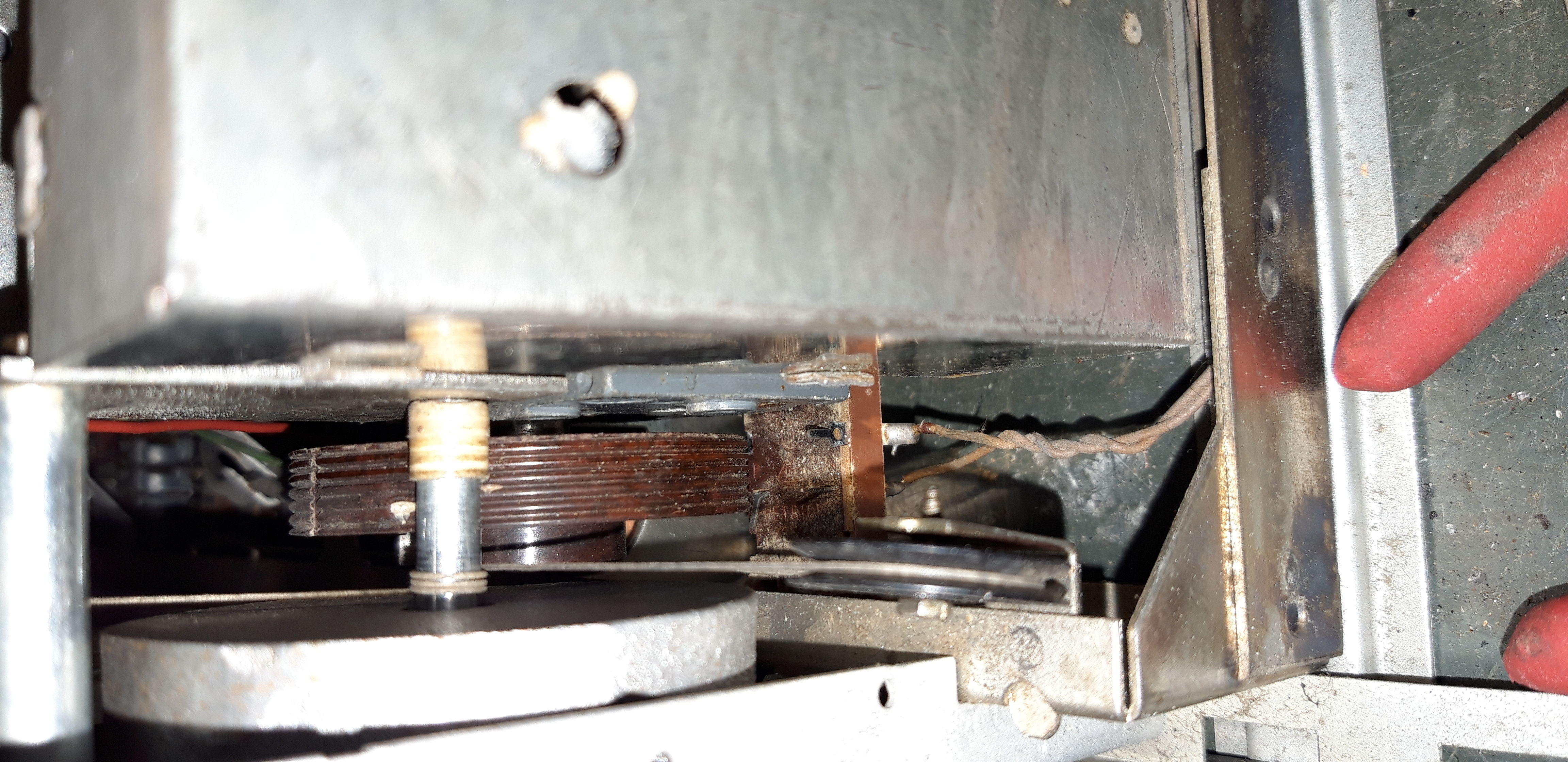

Sujet : Belle allemande non identifiée Nouveau | De Radiolo Le 01-05-2019 à 10:49 sta |
donc cet axe est la poulie d'entrainement du CV
a mon avis le passage de ficelle n'est pas le bon
si la ficelle derape sur l'axe( et cela arrivera au bout d'un dizaine de manœuvres) cela entrainera un decalage entre la position du CV et celle de l'aiguille
ce n'est pas la poulie en bakelite brune qui est solidaire de l'axe du CV ?
en plus elle porte des rainures de passage de fil et une fente d'arret
si c'est le cas c'est sur cette poulie de doit etre enroulé le fil
Sujet : Belle allemande non identifiée Nouveau | De stockfish Le 01-05-2019 à 11:17 sta |
Merci Radiolo, il est fort probable que votre explication soit la bonne. L'axe du bouton en métal entraîne par friction la poulie bakélite liée à l'axe du cv ->
Hélas, la ficelle semble bien trop courte pour pouvoir s'enrouler sur cette poulie. Il y a bien un ressort qui permet d'augmenter un peu la longueur mais j'ai peur que ce soit insuffisant.
Peut-être s'agit-il d'une précédente réparation de ficelle rompue.
Je verrai bien à l'usage.
Sujet : Belle allemande non identifiée Nouveau | De Radiolo Le 01-05-2019 à 11:21 sta |
vu le cheminement ficelle de la doc c'est bien le bon mais je ne comprend pas sur votre photo
la bague plastique blanche enfilée sur l'axe et sui frotte sur la poulie marron du CV
elle fait double emploi avec le fil
est ce une piece d'origine ? ou une bidouille
si on respecte le trajet cable donne dans la doc il faut l'enlever
si on la laisse il ne faut pas enrouler la cable autour de l'axe car il y aura conflit mecanique d'entrainement
Sujet : Belle allemande non identifiée Nouveau | De stockfish Le 01-05-2019 à 11:56 sta |
C'est une bague en caoutchouc sans doute d'origine car je vois mal un réparateur s'embêter à une telle complication au lieu de prendre une ficelle plus longue.
Pour moi, elle ne fait pas double emploi avec la ficelle. Elle réalise la transmission bouton/cv et, si votre hypothèse est juste, la ficelle réaliserait la transmission cv/aiguille (dans la configuration actuelle elle réalise la transmission bouton/aiguille.)
Sujet : Belle allemande non identifiée Nouveau | De Radiolo Le 01-05-2019 à 12:59 sta |
regardez le schema du cable cadran
il est entoure autour de la poulie du CV et fixé dessus pour ne pas glisser
de plus il assure l'entrainement de la dite poulie en passant autour de l'axe du bouton de commande
donc a quoi sert la bague de friction ? a rien ci ce n'est causer un double entrainement et sans doute des problèmes
en plus a ce que je vois le bouton de reglage est de type gyroscopique donc il est imperatif que la ficelle glisse sur cet axe si on ne veut pas tout ''péter'' quand la commande arrive lancée en butée d'aiguille
Sujet : Belle allemande non identifiée Nouveau | De stockfish Le 01-05-2019 à 14:55 sta |
ok donc le schéma de ficelle du doc correspondrait bien à ce poste. En effet si la ficelle s'enroule à la fois autour de la poulie et de l'axe bouton, la bague de friction n'a plus lieu d'être. Dans ce cas faudra que je rallonge considérablement cette ficelle.
Sujet : Belle allemande non identifiée Nouveau | De Radiolo Le 01-05-2019 à 15:08 sta |
premieres chose a faire sans rien demonter avec du fil a coudre un peu gros tester la parcours tel qu'il est indique dur le schema pour voir si les poulies de renvoi sont correctement placées et si le trajet est faisable sans aucune interference mecanique du fil avec le chassis et les diverses pieces mecaniques
Sujet : Belle allemande non identifiée Nouveau | De stockfish Le 01-05-2019 à 18:13 sta |
Pas sûr que les poulies de renvoi soient correctement placées. La poulie haute n'est pas du tout à l'aplomb de la poulie cv. Vue de dessus ->
Ensuite, la poulie cv elle même ne présente pas les même perçages que celle du schéma ->
Sujet : Belle allemande non identifiée Nouveau | De Radiolo Le 01-05-2019 à 19:20 sta |
c'est pour cela je j'ai demandé de verifier le passage du cable
les percages c'est pas tres imortant elle a une fente pour arreter le fil c'est tout ce dont elle a besoin
il faut verifier si son diametre est le bon : 1/2 perimetre ( le CV faisant 1/2 tour)doit correspondre a la largeur du cadran gradué
Sujet : Belle allemande non identifiée Nouveau | De stockfish Le 01-05-2019 à 20:21 sta |
Sans doute l'explication de cette ''adaptation'', le demi-périmètre ( 85 mm) ne correspond pas du tout à la largeur du cadran (250 mm). Tout cela confirme qu'il s'agit d'un appareil bas de gamme constitué d'éléments disparates. Merci Radiolo pour votre expertise. Il faudra que je vous soumette un autre problème de ficelle sur un Vitus que j'ai.
Sujet : Belle allemande non identifiée Nouveau | De Radiolo Le 01-05-2019 à 20:44 sta |
J'avias suppose l'axe su CV direcrement en prise avec les lames mobiles , mais...
a moins que le CV soit equipé d'un demultiplicateur interne et que la poulie fasse plusieurs tours
verifiez cela aussi
d'apres l'enroulement du fil sur le poulie du dessin elle pourrait faire 1,5 tours
soit 3 demi tours 3* 85 = 255mm
les cables cadrans ont beaucoup de variantes…..
Sujet : Belle allemande non identifiée Nouveau | De stockfish Le 01-05-2019 à 21:31 sta |
oui il y a bien démultiplication, la poulie fait bien 1,5 tour pour 0,5 tour de cv. Reste le problème des poulies de renvoi qui ne sont pas dans le plan de la poulie bakélite.
Sujet : Belle allemande non identifiée Nouveau | De Radiolo Le 01-05-2019 à 21:49 sta |
cela n'a pas été tordu , modifie, remonte a l'envers ou pas au bon endroit ou meme une poulie supprimée
la c'est une travail de Sherlok Holmes…….
dans les cables cadrans bidouilles j'ai vu beaucoup de choses surprenantes…….
Sujet : Belle allemande non identifiée Nouveau | De stockfish Le 02-05-2019 à 08:05 sta |
En regardant la vue de dessus publiée par Benoît le 15/04, on s'aperçoit que le fil est ramené dans le plan de la poulie bakélite par la poulie haute.
Dans mon cas, une pièce métallique a été introduite sur l'axe de cette poulie pour annuler cet effet (voir deuxième photo d'hier à 18h13).
Sujet : Belle allemande non identifiée Nouveau | De Radiolo Le 02-05-2019 à 08:53 sta |
exact et en y regardant bien on dirait que l'axe de la poulie est une vis a bois ou parker jaune bichromatée
Sujet : Belle allemande non identifiée Nouveau | De stockfish Le 05-05-2019 à 18:22 sta |
Je viens de changer le string de cette ''allemande'' selon le schéma de la doc sbr ->
C'est vrai que le risque de glissement entre position du cv et position de l'aiguille est supprimé.
Mais nouveau problème : l'axe du bouton est très proche de la poulie bakélite. L'enroulement autour de l'axe du bouton se dèplaçant vers cette poulie, il finit par s'y bloquer et stopper le mouvement. Le fil de cuisine utilisé est trop épais. Il faudrait vraiment un fil très très fin.
Sujet : Belle allemande non identifiée Nouveau | De Radiolo Le 05-05-2019 à 19:06 sta |
trop pelucheux le fil
a defaut si vous ne trouvez pas de cablette de peche mettez du fil de peche nylon monobrin
un fil semble tres en biais en sortant de la poulie de renvoi au premier plan
illusion de photo ou autre
Sujet : Belle allemande non identifiée Nouveau | De stockfish Le 05-05-2019 à 20:12 sta |
Ce n'est pas une illusion. L'angle de sortie dépend de la position de l'enroulement sur l'axe bouton ->
Je vais essayer le fil de pêche mais le contact nylon/metal sera peut-être plus glissant ...
Sujet : Belle allemande non identifiée Nouveau | De Radiolo Le 05-05-2019 à 20:56 sta |
c'est le risque, mais du moment que cela entraine meme si ça dérape un peu…...pas une grande importance a cet endroit
Sujet : Belle allemande non identifiée Nouveau | De bthiry Le 06-05-2019 à 13:24 sta |
sur le mien j'ai utilisé du nylon tressé de 0.5mm, et j'ai de temps à autre le même problème.
Il faudrait un fil encore plus fin...
Benoît
Sujet : Belle allemande non identifiée Nouveau | De Radiolo Le 06-05-2019 à 17:03 sta |
le CV ne serait il pas monté sur des silent blocs avachis qui entaineraient ce probleme de proximité ?
Sujet : Belle allemande non identifiée Nouveau | De bthiry Le 06-05-2019 à 22:53 sta |
Bonsoir!
la réponse est non,
l'axe du CV et l'axe qui entraine la ficelle (ainsi que le volant d'inertie) sont montés sur la même flasque. voir photo
Benoît
Sujet : Belle allemande non identifiée Nouveau | De bthiry Le 06-05-2019 à 22:57 sta |
l'entraxe est donc invariable
Benoît
Sujet : Belle allemande non identifiée Nouveau | De Radiolo Le 06-05-2019 à 23:24 sta |
donc cela exclu cette hypothese
seule solution du fil de 0.3 mm
Sujet : Belle allemande non identifiée Nouveau | De stockfish Le 07-05-2019 à 12:20 sta |
Pas simple de corriger cette erreur de conception.
Le seul fil de 0,3 que j'ai est du fil émaillé pour bobinage. Après tentative, je confirme, ça passe. La tension du ressort permet d'assurer le non glissement sur l'axe bouton.
Hélas problème : après quelques rotations du bouton, les efforts transmis finissent par plastifier ce fil trop fin et l'allonger -> le ressort se détend -> le fil glisse alors sur l'axe bouton de manière excessive -> le cv n'est plus entrainé.
Je crains que le nylon moins raide conduise au même résultat. Il faudrait un fil d'acier plus raide en traction et multibrin pour garantir la souplesse en flexion de l'enroulement.
J'essaierai à nouveau demain mon fil émaillé mais après un léger écrouissage, le temps de trouver mieux ...
Sujet : Belle allemande non identifiée Nouveau | De stockfish Le 07-05-2019 à 13:29 sta |
Sujet : Belle allemande non identifiée Nouveau | De stockfish Le 09-05-2019 à 18:47 sta |
Après moult essais, et quelques cables rompus, le 0,3 mm est définitivement trop fin même en acier. Compte tenu de la grande longueur du fil (1,3 m) et des efforts transmis, aucune stabilité dimensionnelle d'un fil aussi fin ne peut être obtenue. Le ressort se détend, le fil finit par glisser sur l'axe bouton, le cv n'est plus entraîné.
La solution : utiliser le manchon caoutchouc pour entraînement direct par friction axe bouton/poulie cv et enrouler le fil sur la poulie cv et non sur l'axe bouton ->
De cette manière, le déplacement de l'aiguille est complètement solidaire de la rotation du cv. Le cv est bien ouvert pour le haut de l'échelle du cadran. Tout fonctionne. Plus qu'à fixer l'aiguille sur ce fil.

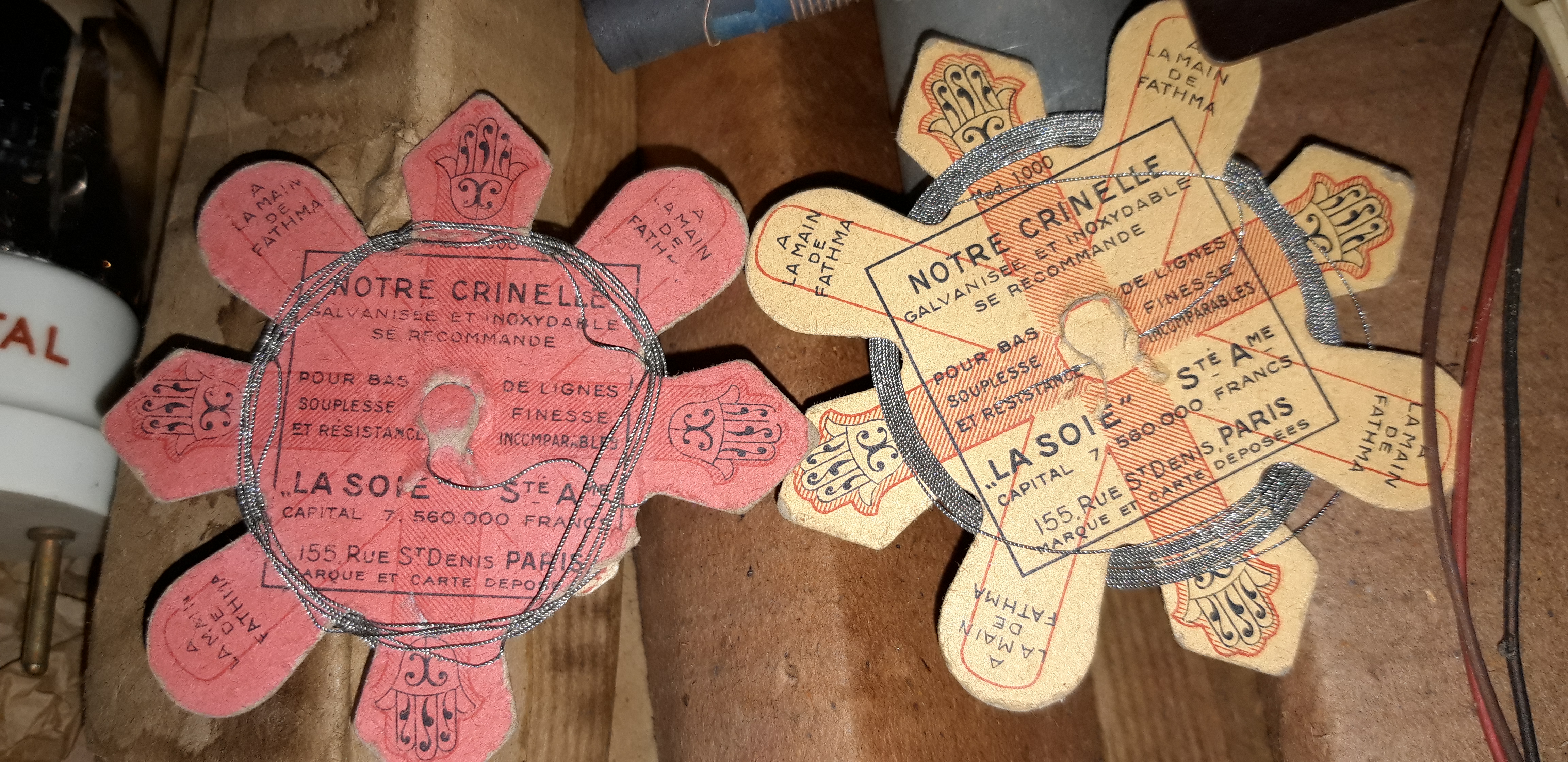

Question fil, au milieu d'un important lot de pièces détachées tsf et radio amateur trouvé en brocante ce matin : la crinelle d'acier 29/100 ou 34/100 pour bas de lignes ->
Comme quoi, les réparateurs dans leur activité utilisaient déjà le fil de pêche.
Sujet : Belle allemande non identifiée Nouveau | De Michel87 Le 08-06-2019 à 22:10 sta |
Comme quoi nos anciens maitrisaient la question!
Cela dit, sur le support cartonné, on peut lire '' la main de Fathma, et c'est rue Saint Denis à Paris ''.
Mais seuls les mauvais esprits y verront de la malice.
Sujet : Belle allemande non identifiée Nouveau | De F6CER Le 09-06-2019 à 08:09 sta |
Rassurez vous on n'y verra pas plus de malice que si cette honorable maison était située rue Bayard à Toulouse
