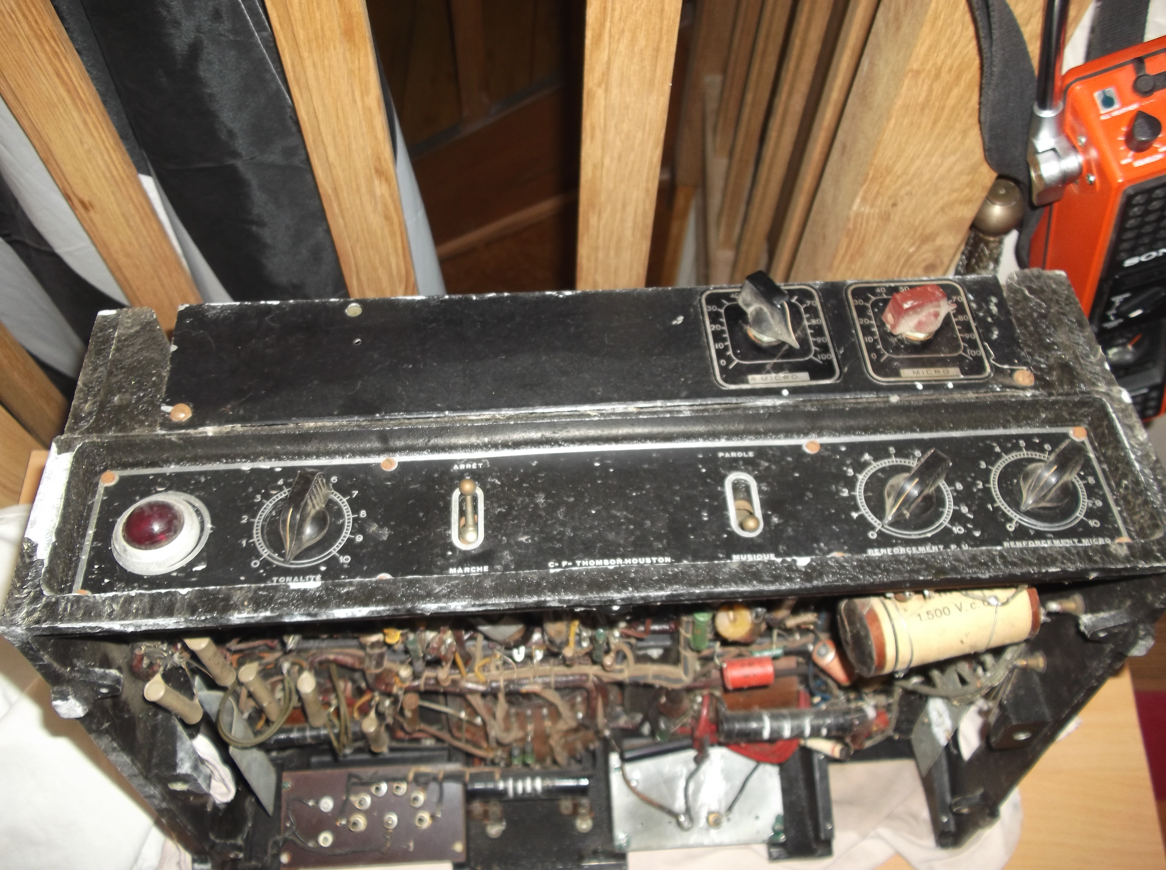

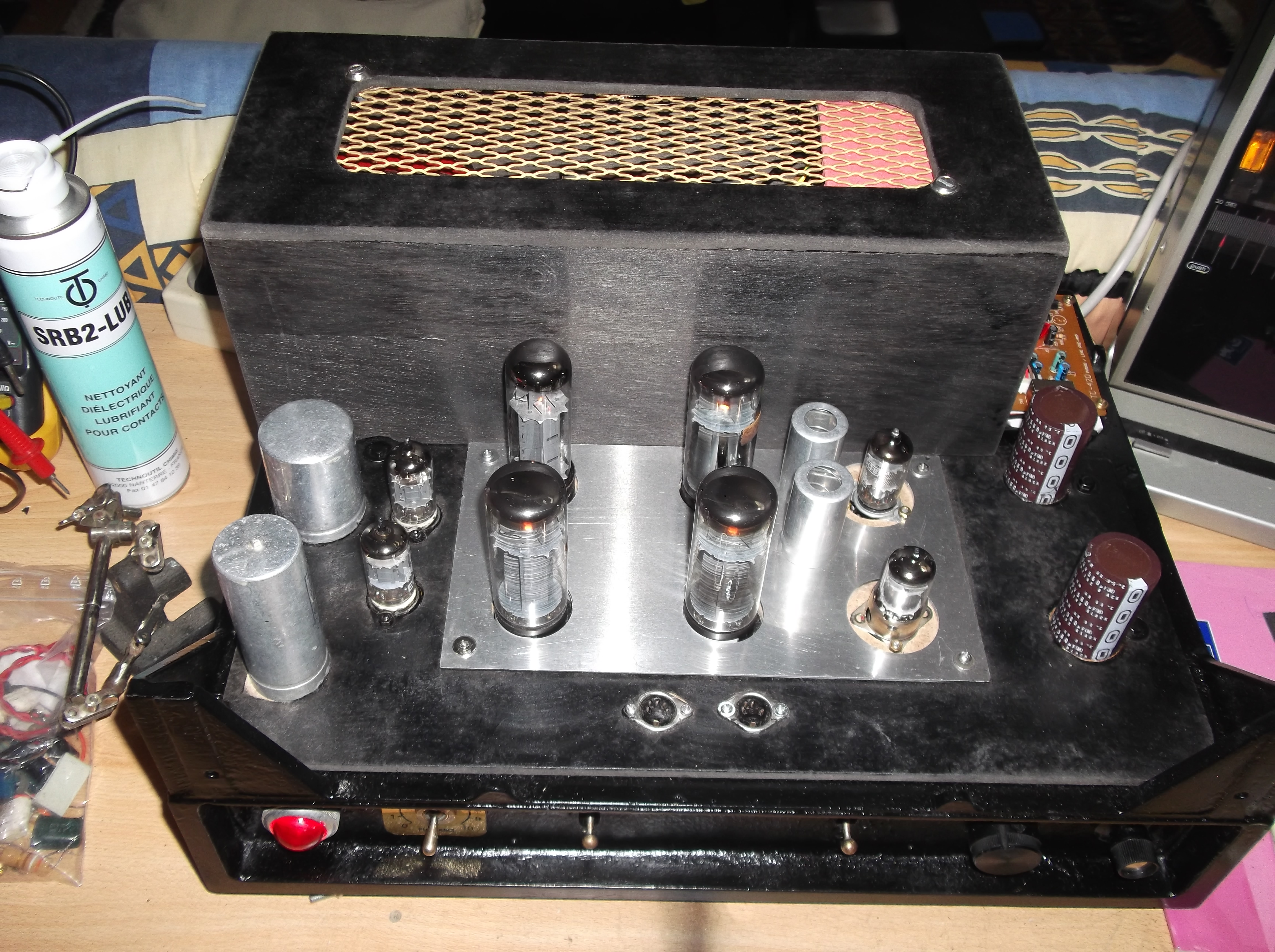

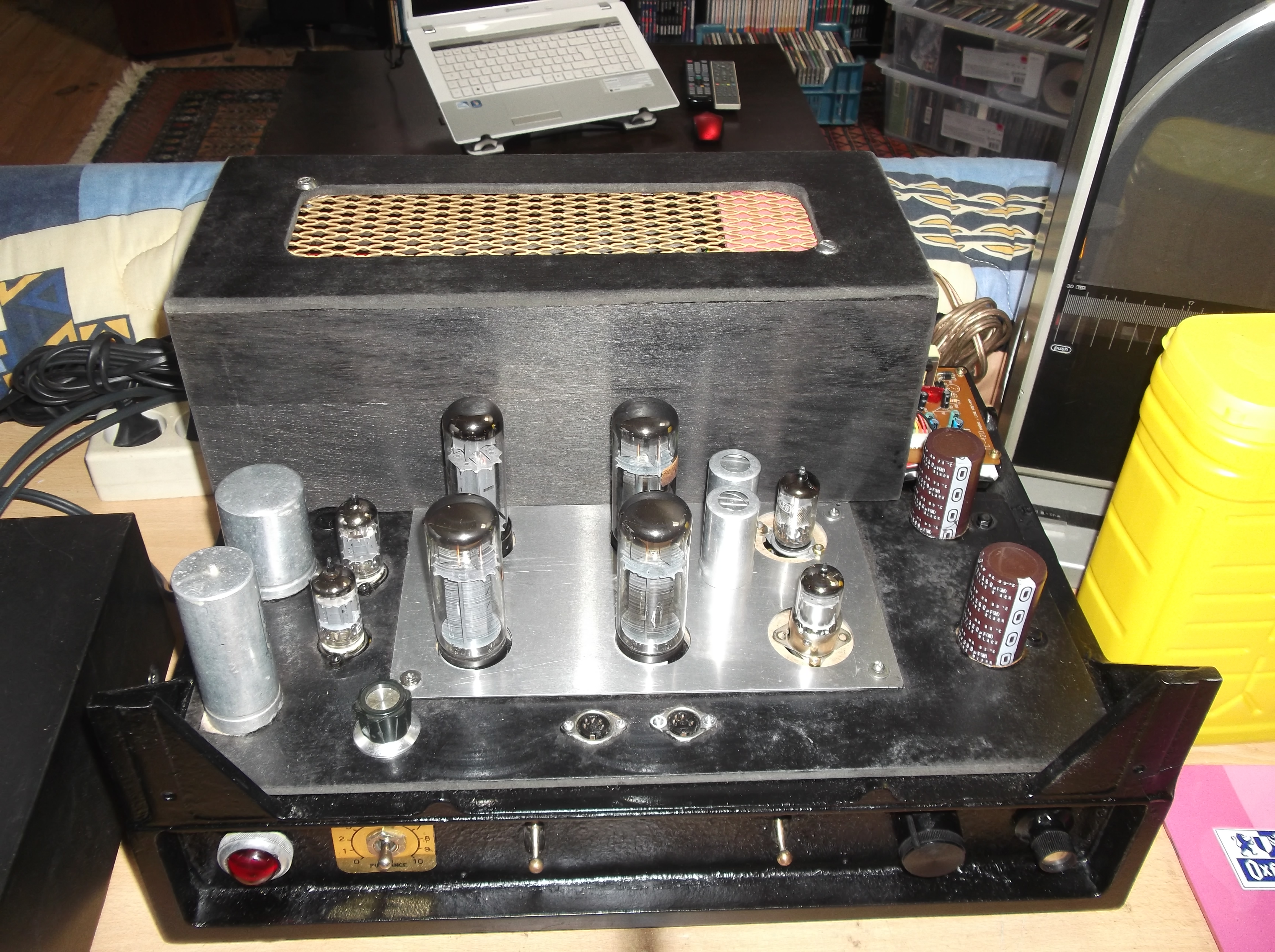

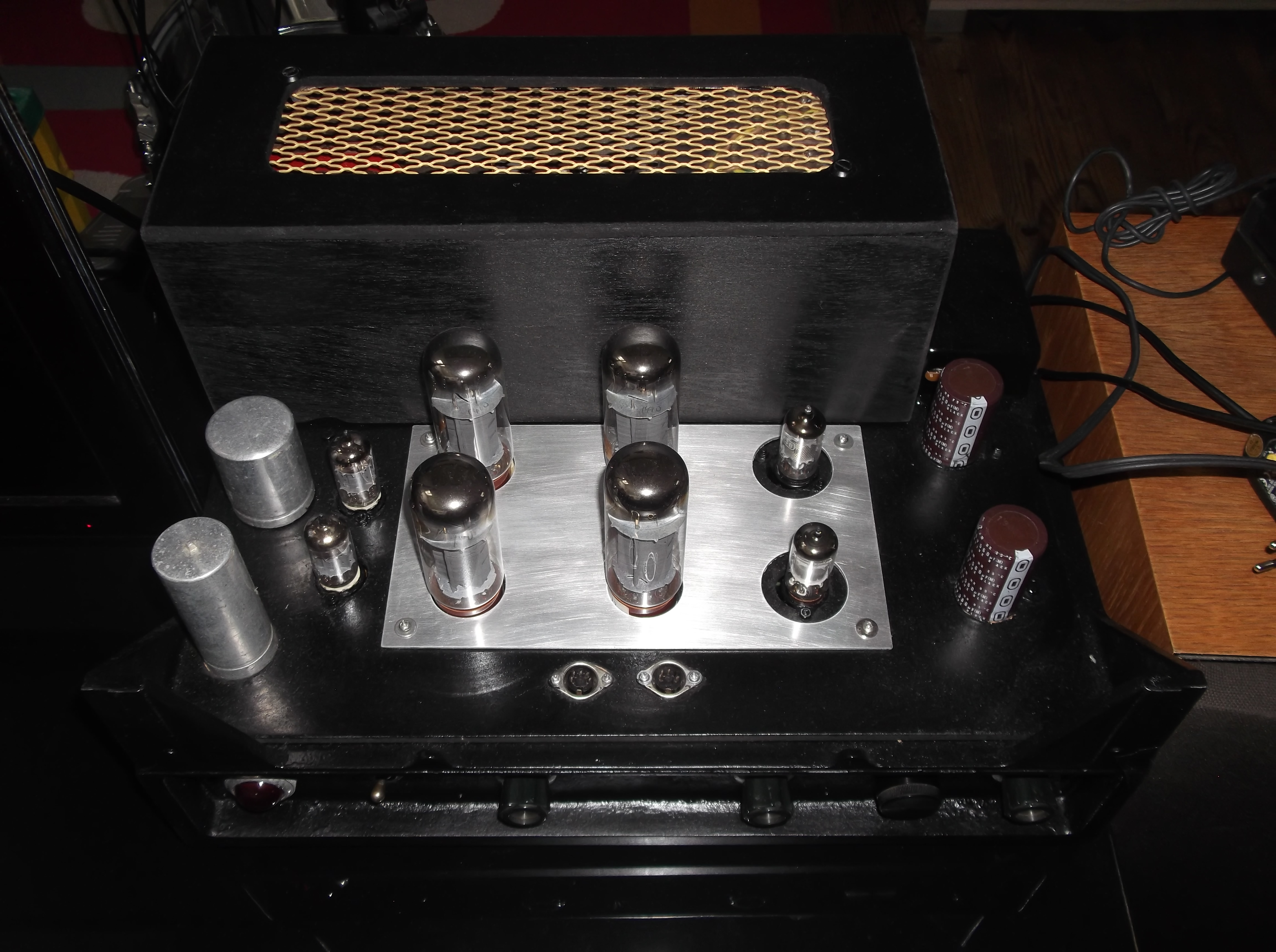

j'ai deux ampli Thomson Houston le premier qui est de 2015 les photos qui sont sur internet sont les miennes ou justement Charlys recherchait le schéma , il y a plus 1 mois j'ai récupérer un autre Thomson Houston types 503 ;le premier a été transformer avec des EL 34 ecc83 ef 86 photos jointes
le deuxième ampli Thomson Houston 4 6L6 2 5z3 2 6j7 1 ef40 2 6j5 cordialement a Bozec et a l'autre personne qui n'a pas de pseudo

Sujet : ampli thomson huston Nouveau | De vincent Le 23-08-2019 à 16:09 sta |

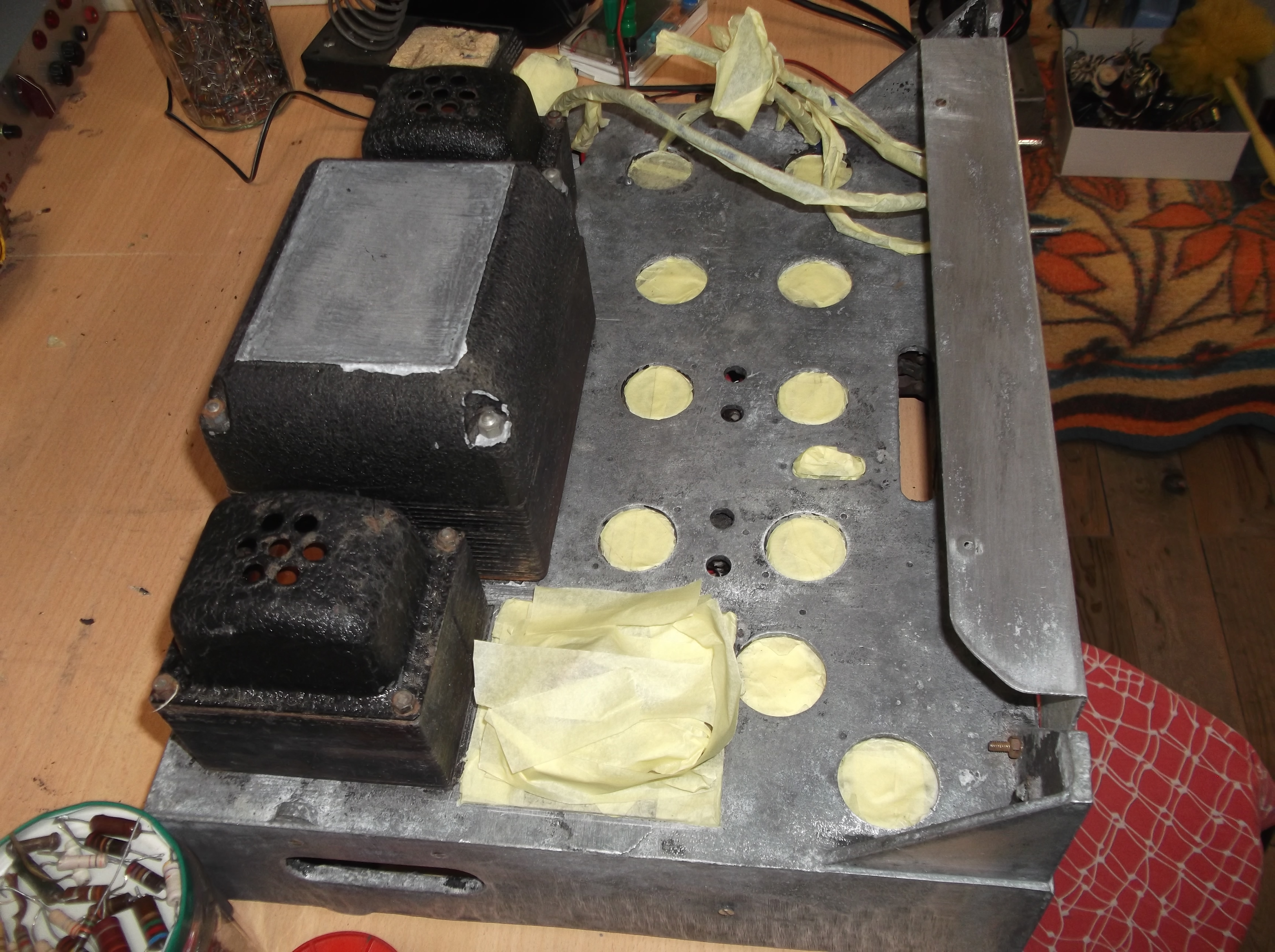

Bonjour le Thomson Houston sur photos avec finition peinture e l'autre quand il est arriver état
déplorable donc décapage nettoyage commencer a refaire le câblage les résistances et condos
Cordialement Vincent

Oui le schéma d origine m’intéresse , soit le transformer en ampli guitare ,ou après réflexion en ampli hifi comme pour le premier ,il sera équipé des 6l6 et en préampli de ce qui me reste en tubes .

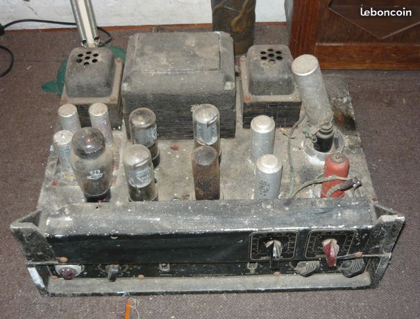

Par contre quand j'ai récupére l ampli dessus était monté 3 6l6 en tube verre Sylvania, 1 6l6 RCA tube acier
2 6j7 2 6j5 PHILIPS
1 5Z3 NEOTRON 1 Ef 40 DARIO photo de l'ampli original du bon coin
il manque une 5z3 , vous avez certainement raison pour la 6C5 avec le schéma cela le confirmera aussi pour changer les 4 condos qui ont eté bidouillé pour les valeurs des résistances
avez vous le lien pour le schéma merci pour votre aide
