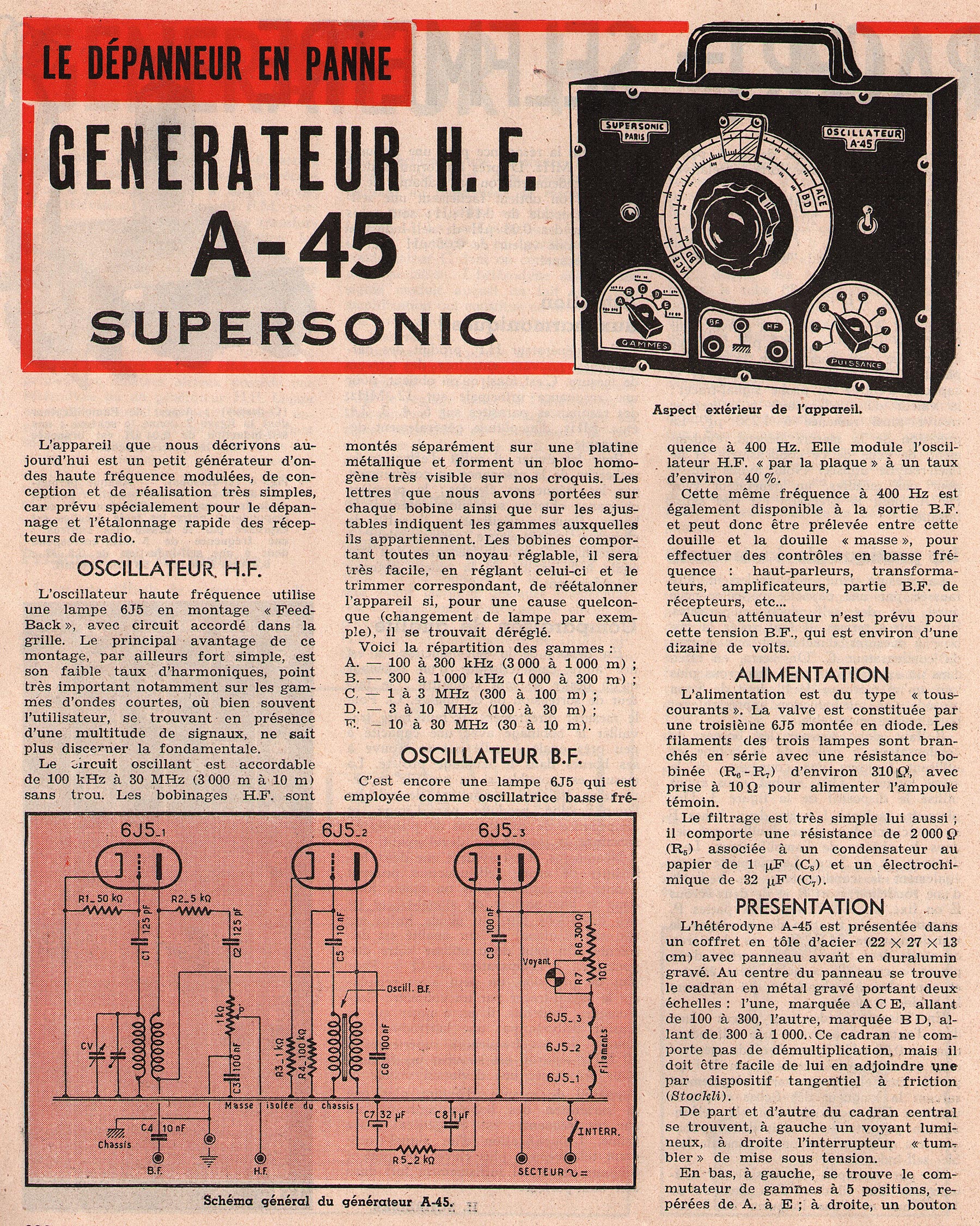

Je reviens vers vous car j'ai une panne sur mon générateur HF/BF que je n'arrives pas à résoudre.
C'est un petit générateur composé de trois 6J5 dont est utilisé en diode, comme valve. Les filaments sont montés en série avec une grosse résistance chutrice bobinée, et enfin le filtrage est effectué par un circuit 32µF+1µF et une résistance associée de 2k
Voilà pour les présentations...
Mon problème: après un petit laps de temps (temps de chauffage des lampes ? ou de la résistance chutrice ?) j'ai un beau 244V sur la carcasse (mesure entre le châssis et une terre)
J'ai passé au lampemètre (Centrad 751) mes trois lampes, aucun court-circuit à chaud ou à froid, j'ai vérifié qu'il n'y ai rien qui ne touche la châssis, je suis à court d'idée...d'autant plus qu'aucun des deux pôles du secteur n'est relié au châssis à froid...
Avez vous une idée de la provenance de cette panne sournoise ?
Sujet : Générateur Supersonic A-45 Nouveau | De bthiry Le 02-09-2019 à 22:50 sta |
C12 présente peut-être une fuite ?
Benoît
Sujet : Générateur Supersonic A-45 Nouveau | De omale 13 Le 02-09-2019 à 23:21 sta |
SALUT Benoît
voir C 3
Sujet : Générateur Supersonic A-45 Nouveau | De bthiry Le 02-09-2019 à 23:50 sta |
bonsoir Jean-Luc
oups avec mes gros doigts j'ai écrit C12 au lieu de C2 ... (Y a pas de C12 !)
en effet, C2 et C3 sont à vérifier /changer
en priorité.
Benoît

Sujet : Générateur Supersonic A-45 Nouveau | De bthiry Le 03-09-2019 à 00:17 sta |
si vous possédez un multimètre analogique, il serait intéressant
de refaire la mesure entre châssis et terre avec cet appareil.
La tension mesurée vient peut-être simplement de la grande
impédance d'entrée du multimètre utilisé.
Benoît

Sujet : Générateur Supersonic A-45 Nouveau | De JMW62 Le 04-09-2019 à 17:34 sta |
J'ai changé C2 comme proposé et le problème est désormais résolu, plus de fuite, ne reste plus qu'une légère tension résiduelle d'un volt environ. Merci beaucoup pour votre aide.
