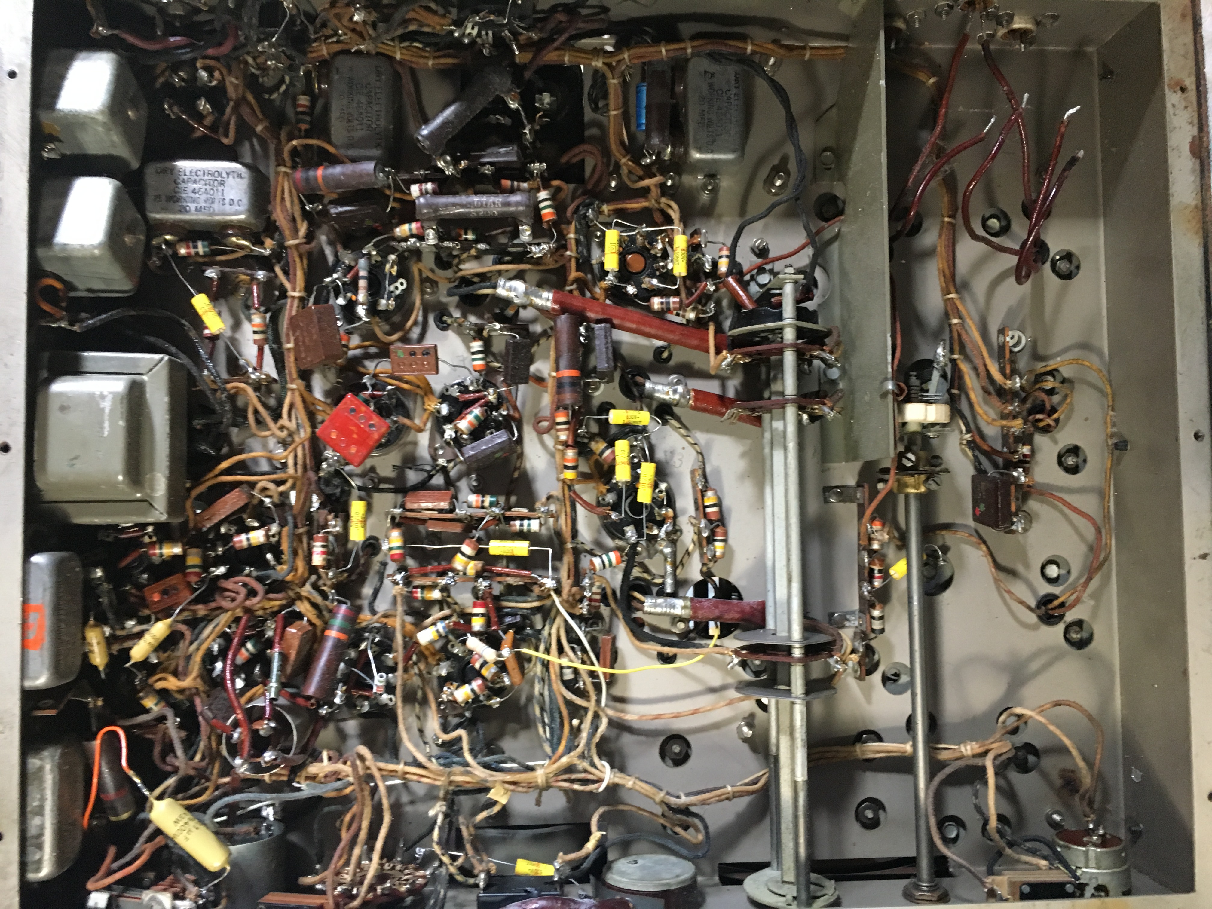

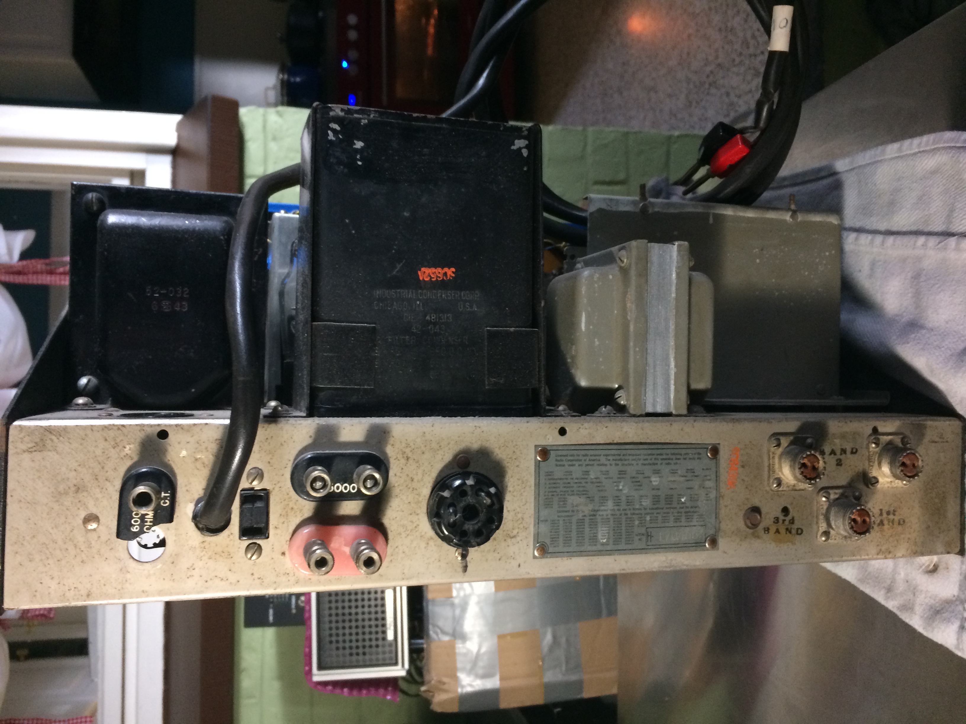

Sujet : Hallicrafters S27 Nouveau De stef  Le 25-10-2020 à 20:50 sta
    Merci,
    Pour votre réaction au post, demain je ferais des photos de l'intérieur qui ne ressemble pas beaucoup à la DOC, la lampe redresseuse manque ( 5Z3 ), je vais voir pour m'en procurer une, je n'ai pas de haut parleur 5000 ohm, la aussi je dois trouver une solution, il y a eu aussi quelques modif et j'ai des fils en l'air, je connais bien l'électronique mais pour ce qui est à tube je découvre et un petit peux d'aide ne serait pas de trop. il y a aussi un connecteur SO239 sur le coté ? je pense qu'il servait à brancher un spectromètre ? Il y a aussi 3 connecteurs d'antenne qui ressemble à du SO239 mais avec 2 broches pour le point milieu. vous parliez de remplacer les condos ? les gros au goudrons ?

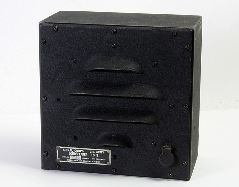

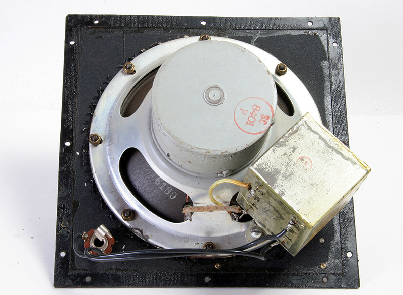

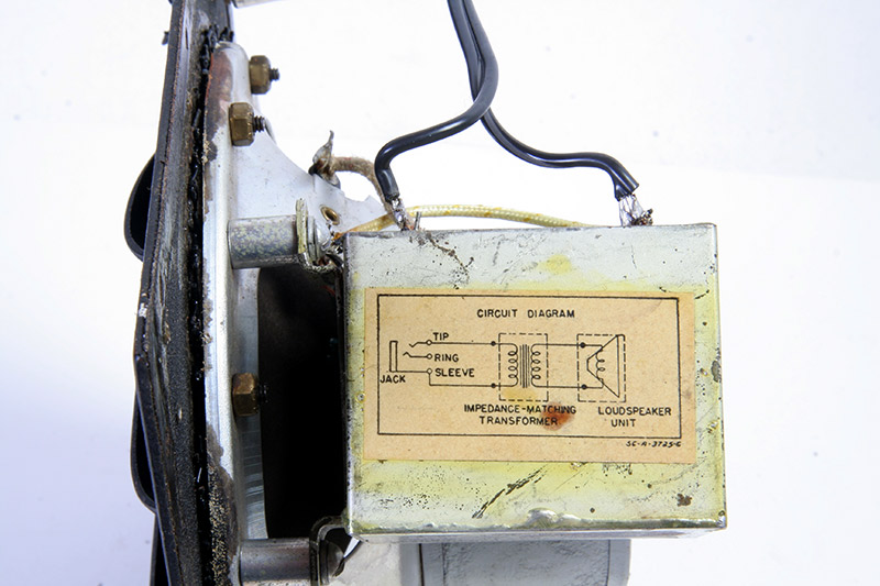

    Vous pouvez utiliser un haut-parleur LS-3 qui a une impédance d'entrée élevée et était spécialement prévu pour fonctionner avec ce genre de récepteur à tubes.

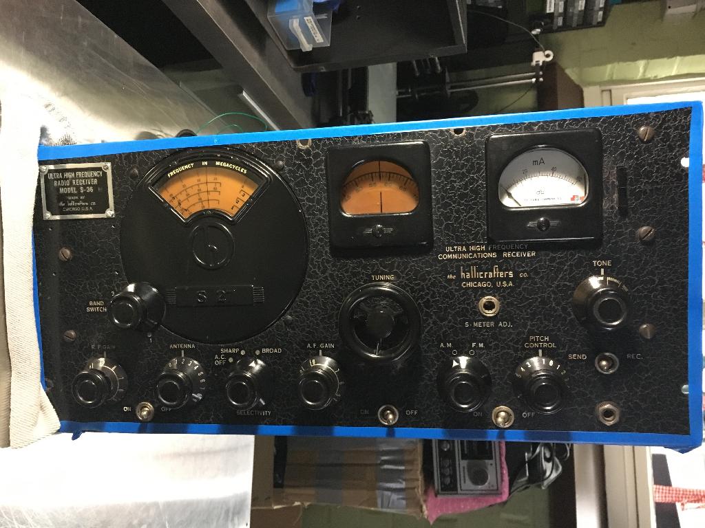

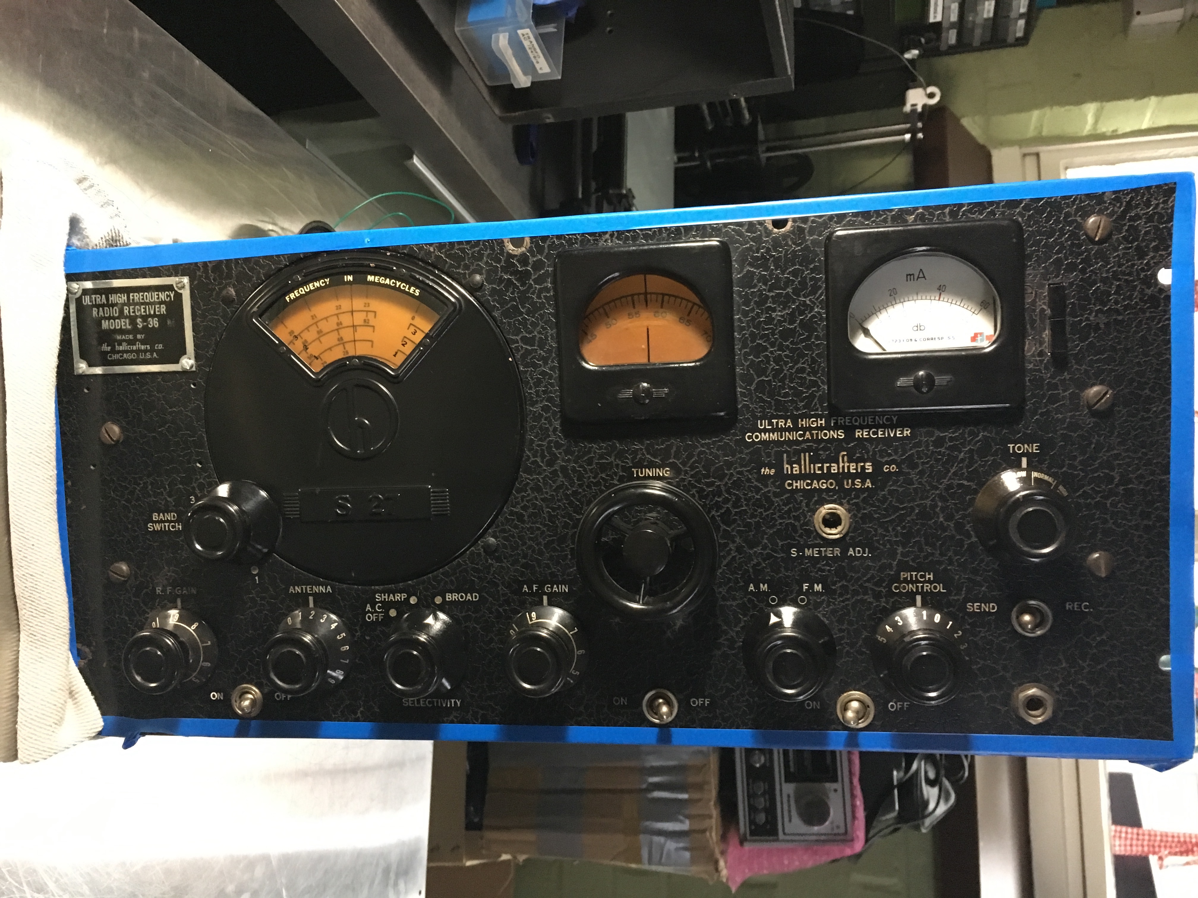

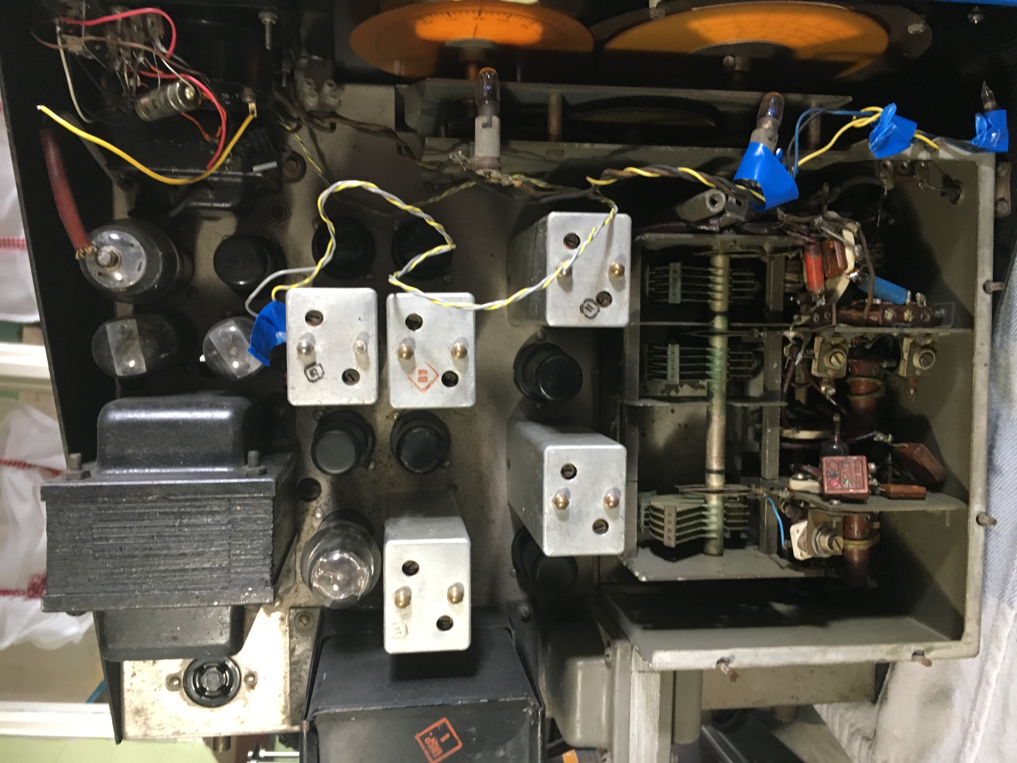

Sujet : Hallicrafters S27 Nouveau De stef  Le 26-10-2020 à 12:49 sta
    Voici les photos dessus et dessous derrière ...
    La plaque de connexion 600 ohm est cassée mais je vais en refaire une avec mon imprimante 3D
    N'hésiter pas à faire vos remarques, merci
