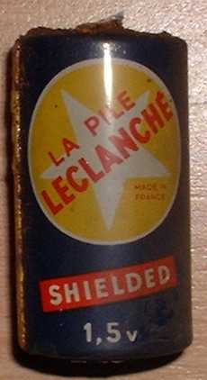

Sujet : capacité des piles Nouveau De Michel87  Le 01-03-2021 à 17:03 sta
    Comme quoi, même '' blindée'', le temps a eu raison de la pile.
    Le slogan de Leclanché, face à Wonder et Mazda, était '' La pile Leclanché, la pile française de qualité '' Cocorico au passage...
Sujet : capacité des piles Nouveau De C. Denis  Le 01-03-2021 à 18:41 sta
    La pile Wonder aussi était française
